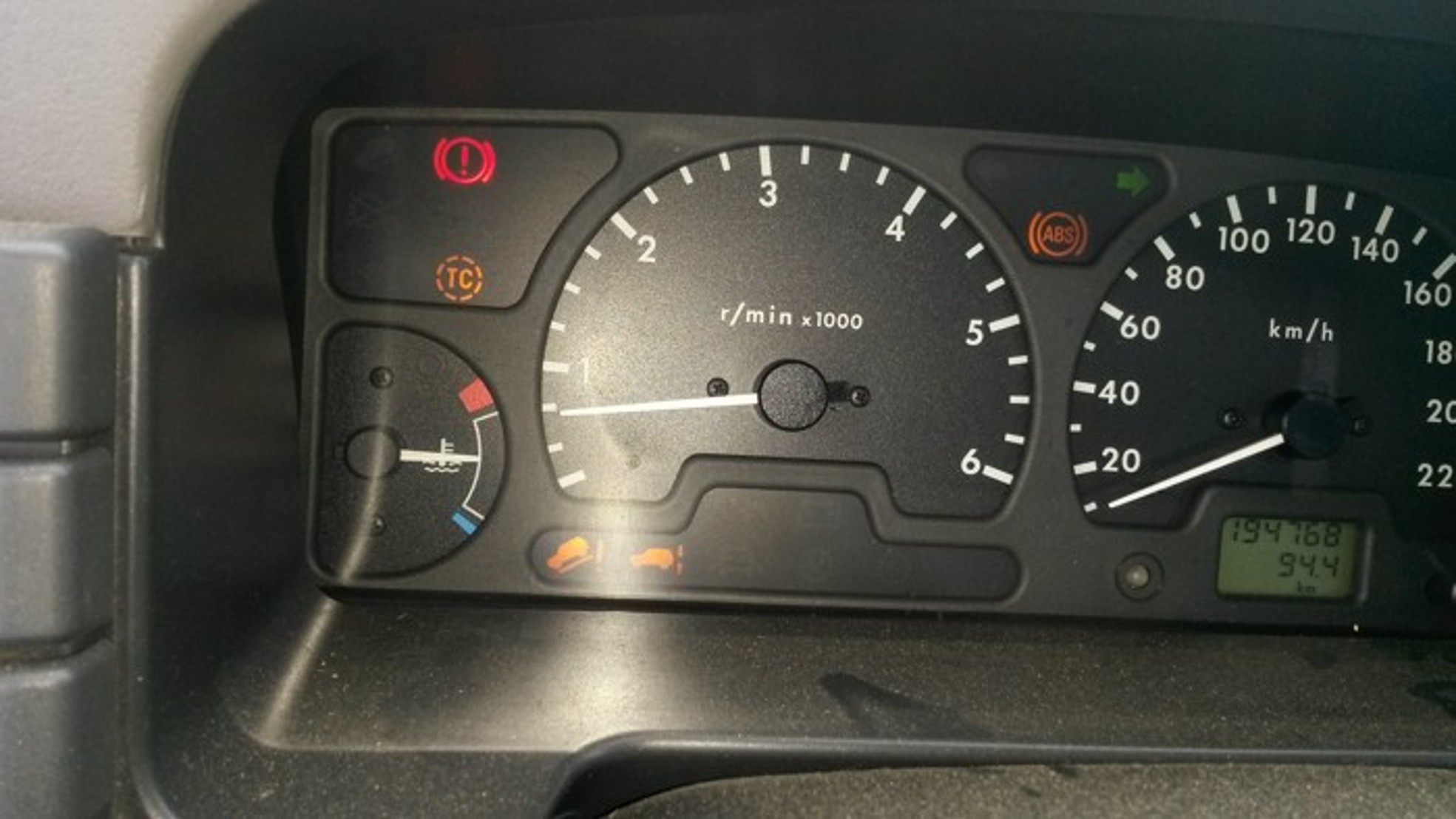

Zdravím vás páni tak všetko sa mi podarilo spraviť až na tú teplotu a neviem ako by som vám to inak povedal tak som vám to od fotil:
1. obrázok takto je teplota keď motor je záťaži
2. obrázok keď sa motor netrápi viac menej dole kopcom
prosím vás teda ako má byť tá teplota v zátaži obr. 1 alebo 2

Podla mna tomas dobre akurat pod zatazou to nesmie ist vysie

No ja si tiež myslím že keď je to tam nižšie tak že by to malo byť tak ale proste keď mu začnem stúpať že idem viacej ako 90 km/h tak hneď ide teplota hore a už som naozaj zúfali s toho neviem čo mu môže byť :hmm: :cry

Myslim ze obrazok 1 je spravne. TD5 sa vie na volnobeh a este aj z kopca vychladit ako to mas na obrazku 2. Inak rok jazdim bez visko a zohrial som to do stavu ze riadica jednotka obmadzila vykon iba na juhu Slovinska v asi 5km stupani pri plnej letnej horucave (cez 40 stupnov). Samozrejme hovorim o TD5 a jazde na asfalte (v terene je to inak). Po vymene loziska na visko si planujem ale na leto vrtulu znovu nahodit, v zime je to lepsie bez nej.

Obrazok 1 je urcite spravne a po cely cas jazdy sa rucicka nema ani pohnut. Je to okolo 90st. Ale medzi obrazkom 1 a 2 moze byt rozdiel kludne len 1-2st. ten priebeh stupnuce vobec nieje linearny, pocas zohrievania motora sa rucicka drzi nad modrym polom a po dosiahniti prevadzkovej teploty vyleti rychlo hore (cca 2 sekundy) a zostane vodorovne. Meral som to na hadici optickym teplomerom.

Ahá čiže je to v poriadku keď je tak vysoko ručička keď je motor v zábere nemal by stým byť problém ?? :wasntme
