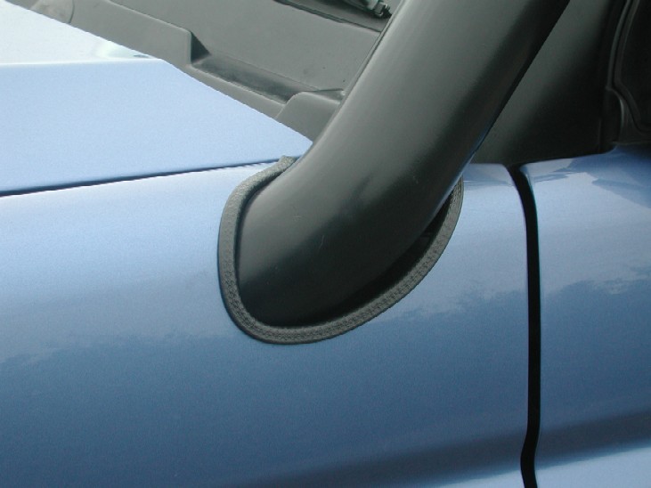

#49 Příspěvek od Miky_CZ » 07 bře 2009 18:51
tak tady jedno lepsi foto

Příspěvky: 5786
#53 Příspěvek od Miky_CZ » 08 bře 2009 09:56

Miky_CZ píše:tak tady jedno lepsi foto
Ak sa mozem spytat, uz to mas napojene aj na vzduchovy filter? Mohol by si nahodit nejake detailnejsie foto, ako si to riesil?
Dakujem
Příspěvky: 5786
#60 Příspěvek od Miky_CZ » 09 bře 2009 09:58
Tomy: na vzduchovy filtr to jeste napojene nemam, zitra jdu obletat obchody a shanet spravnou hadici a nake koleno do filtru, pak nahodim detailnější foto.
Jinak já blatník sundat musel, ta trubka toho snorchelu co vede dovnitr konci asi 5mm za podbehem, tudiz dira v podbehu musi byt vetsi, hadice se musi nasadit a pak provliknout a blatnik nasadit.
Upozornuji, ze je to snorchel na nissan patrol, tak jsem musel trochu improvizovat
