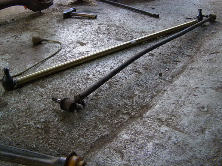

Takze jsem na nasem vyletu uz v Madarsku pretrhnul a o ohnul origo spojovacku.Celou dobu drzela a to jsme v CR jezdili daleko horsi veci.
Holt jsem mel stesti.
Tedy budu davat pevnostni spojovacku v kombinaci s krytem spojovacky jako to ma Mopadzi,neb jemu to vdrzelo a to bez problemu.
Dovarovani jeklu a trubek na spevneni je blbost.NEFUNGUJE TO :!:
Fotky az to pretridim dodam.

Taky mám na RRC pevnostní tyče řízení a od té doby mám klid, předtím jsem několikrát rovnal a dělal geometrii. Jestli je budeš kupovat v Paddocku, tak pozor mají dvoje. Doporučuji koupit ty s Lemforder čepy, nejsou zase o tolik dražší.

Tak mě to taky postihlo. Nejdřív se mi pootočil volant (sám od sebe, po vyjížďce na tankáči 8) ), tak jsem ho nasadil rovně protože přímo nesnášim řídit s volantem nakřivo. Včera se ukázalo, že za to mohla ohnutá spojovačka, takže pevnostní se právě montuje.

spojovacku sme ohli uz 2x naposledy v tisovci (bola ako luk)
-co tak skusit do povodnej spojovacky vlozit este jednu ruru a pribodovat ju tam :hmm: co na to hovorite :?:

...zadny bodovani,tim jsem si prosel na ukrajine.Jak na to sahnes svareckou,uz se to bude kroutit dal.Takze vystuzovani,prevarovani a pod.je na prd.

Reseni pro pevnostni spojovacku, ktera se jen tak neohne a hlavne nevyvlece z cepu.... tak jako mne v Rumunsku- taky jedna zkusenost s autorizovanyma odbornikama- vymenovacema , na LR special na Defendery...jak se to stalo? Nechal jsem si pred expedici, jako zodpovedny, prekontrolovat auto. Duraz jsem daval na podvozek, geometrii etc. Odbornici udelali geometrii na ...laserovych pristrojich... a objimku jistici spojovacku s cepem nepritahli na jeji rozrizle casti se zavitem, ale na plne trubce. Po ceste do Rumunska a jeden den v terenu, to drzelo. Pak pri sjezdu lesni cestou nejak volant tocil jinam, nez kola... nasledoval sok,nekontrola nad autem a skoda za 180 tis. Ze jsme nespadli do strze, ktera byla 2 m vlevo- jen zazrak :mrgreen:
A jeste jedna zkusenost- jednou mi vymenovali spojovacku, ktera byla mirne , snad ani neznatelne prohla. Samo, ze mi ji povymene nevratili s tim, ze v zadnem pripadku se uz nemuze pouzit a to ani na dojezd. Pak Denis na Ukrajine opravoval spojovacku kladivem a od oka ji rovnal- odjel na ni v terenu jeste tyden....No spojovacka na dojeti muze byt i pokroucena, poskozena, hlavne ,ze je.

A také, ohlá spojovačka, narovnané kladivem, je také lepší, než ji nějak vystužovat "vařením" vzpěr. Svářečka to železo prostě vyžíhá, tzn. změkne to a už se to ohýbá jak papír...

Nezda sa Vam, ze pri tych "pevnostnych" spojovackach a tyciach riadenia su capy malo zasrobovane? Ja som z toho mierne rozladeny. Keby ich spravili o 2 cm dlhsie( a mozno aj viac), nic by sa nestalo...a bol by pevnostnejsi aj spoj medzi tycou a capom...

Taky se mi to moc nelíbí, ale když je našroubuješ zhruba stejně na obou stranách a zalepíš jak já, tak drží. Teda zatím. :wink:

Taky se mi je podařilo zvohejbat :hmm: ani nevím jak :? trošku sem podumal a řeším pevnostní tyče(teda už na nich makám)
pak sem hodím foto :D

Dnes jsem to schválně kontroloval, čep je zašroubovaný přes 5 cm, absolutně dostačující.
