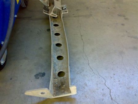

Toto téma tu tuším ještě není, nebo jsem na něj alespoň nikde nenarazil. No, už je tu vláken, která se v počátku věnovala úplně jinému tématu, než je v závěru, tak jsem se mohl přehlédnout. K věci, aktuálně řeším pevnostní spojovačky, protože "standart" jsem ohnul i s krytem. Kryt už mám nový, tak to po něm tyčka"nedrhne" při zatáčení. Pevnostní spojovačky jsem nechal poslat od eliotta, protože je měl skladem...no, nakonec zjistil, že jsou na D1, tak musím stejně čekat :evil: Zajímá mně tedy tato kombinace ´pevnostní spojovačky + kryt. Má to někdo ? Spokojenost ? A samozžejmě vaše názory a náměty. Díky.

... ohnul si to celkom slusne ale podla tych zaberov ten plech z coho je ta ochrana je cca 3mm a to je malo.
... pevnostne spojovacky a ochrana spojovacky nemoze byt problem ak ta ochrana nie je nejaka napodobnenina
... zadna spojovacka by sa mohla pouzit taka ako na DI a pouzit este druhy tlmic riadenia... len je potom problem s tou ochranou

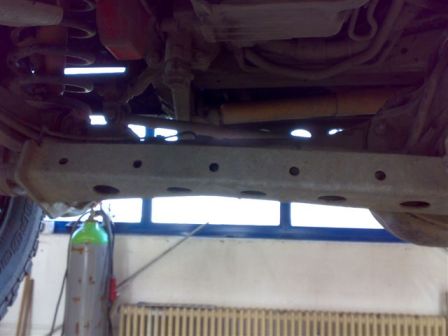

Dano, ochrana je z 3mm ocel plechu a je od Ex Tecu. Tuším, že to bylo 69EUR :?: Radši bych také silnější, ale zatím jsem na ni ještě nikde nenarazil :cry:

...ja mam ten isty tvar ale mam pocit, ze z hrubsieho plecu... ale nepojdem ho teraz merat... :D ..... aaaa bol som 4mm

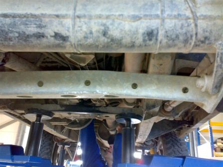

ja mam pevnostni spojovacky od eliota a ochranu spojovacky od nakatanengy a nejde to moc dohromady, tak jsem tu ochranu sundal a asi je na prodej

Mám na D2 pevnostní spojovačku, je naprosto stejná jen těžší, jako originál... Prý ji neohnu tak snadno, ale při nárazu zase přenesu zátěž na klouby a čepy, které jsou jen origo LR. Proto si myslím, že ještě kryt nebude od věci a klidně bych ho pořídil.

Mám kryt spojovačky a spojovačku "pevnostnější" - vyrobenou za použití původních čepů. Nevýhoda je, že mám větší průměr spojovací trubky, a když dostane šlehu kryt a trošku se zdeformuje, při krajních polohách řízení to lehce zadrhává (nezbývá pak nic jiného, než sundat kryt a universálním nástrojem mu domluvit)
