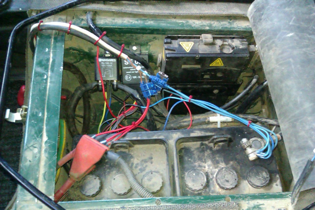

#41 Příspěvek od komin » 05 říj 2012 14:30
:( no zatial som nic nenasiel ani podla schemy vsade ked aj najdem spinane napetie tak ho zopne pri 2polohe kluca teda klasika otocim kluc a zapne, ale nic co by sa spinalo az po nastartovani. Uz som rozmyslal aj nad predradnym odporom pred rele koli ubytku tak 3V a po nastartovani by sa to zoplo, ale to hlupe rele sa spina uz pri 5V :evil:

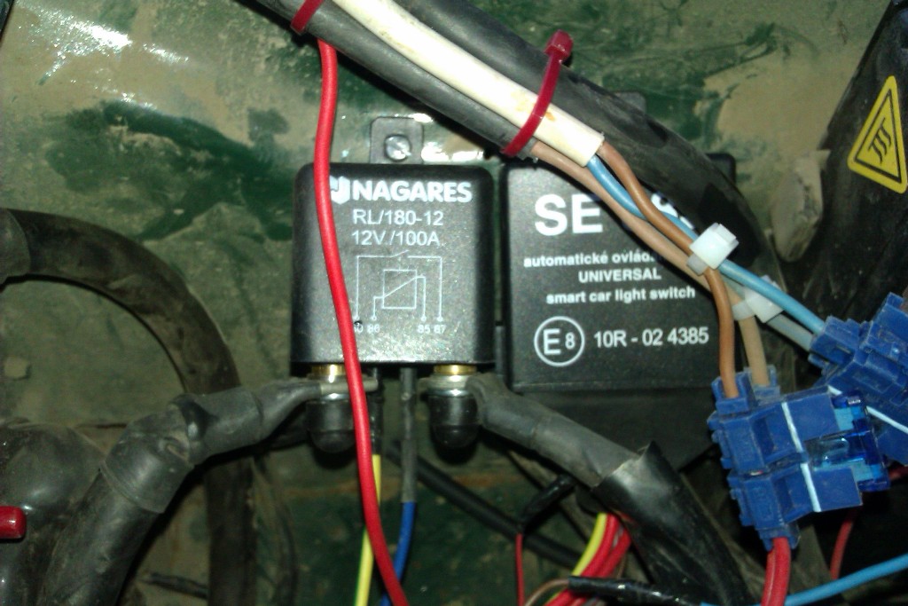

#46 Příspěvek od DanoDEF » 07 říj 2012 08:44
...predavaju sa moduly na rozsvietenie dennych svetiel. Mozno by sa dal vyuzit. Ten rozsvieti denne svetla az po nastartovani a vypne az po vypnuti motora.

Re: Defender 110 - dva akumulatory
#47 Příspěvek od komin » 07 říj 2012 13:04
Dobry napad diky zas a znovu 8) uz mam objednane, ale dam tam aj paralelne vypinac aby som to nudzovo vedel zopnut aj bez nastartovania.

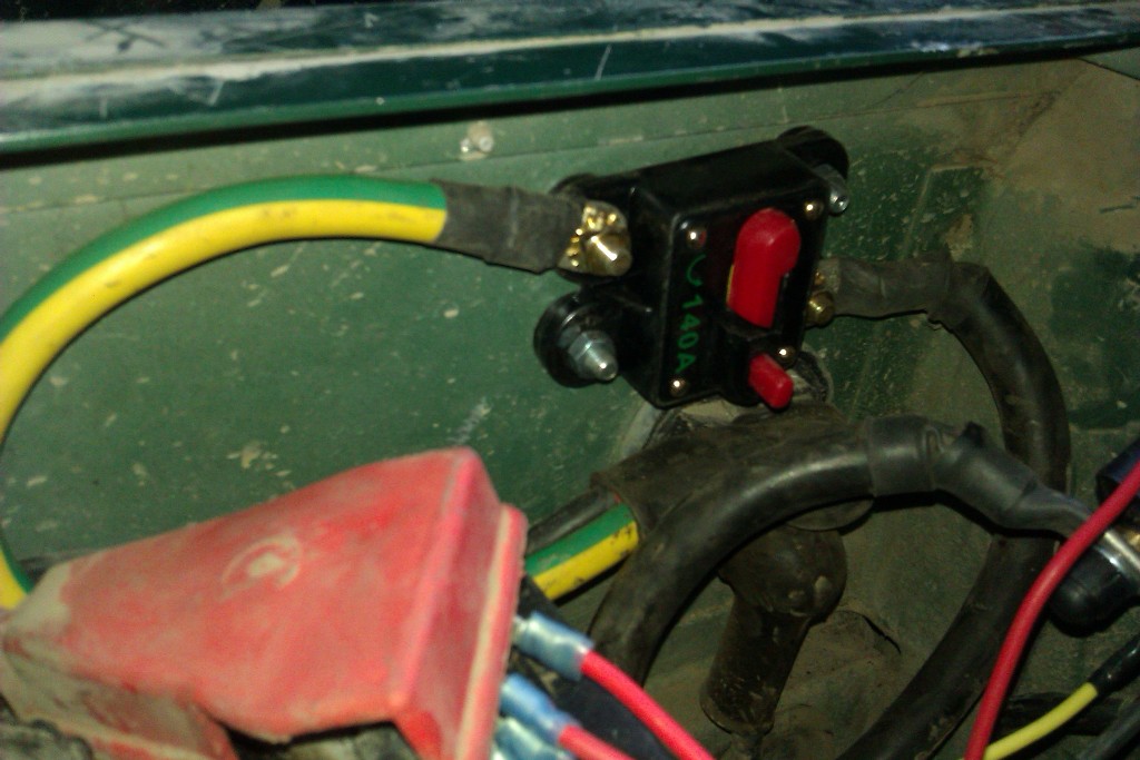

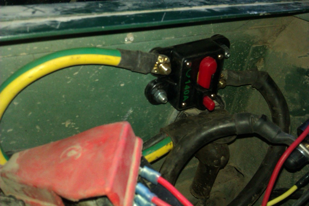

#48 Příspěvek od komin » 10 říj 2012 14:50
Tak som to dnes konecne dokoncil druha baterka je v zadu na blatniku, nakolko som silovy kabel tahal ponad ram a dost casto odchadzam z lesa aj s konarmi zakliesnenymi medzi ramom a budou tak som medzi obe baterky dal na jednu stranu istic a na druhu stranu poistku v pripade preseknutia kablu.
