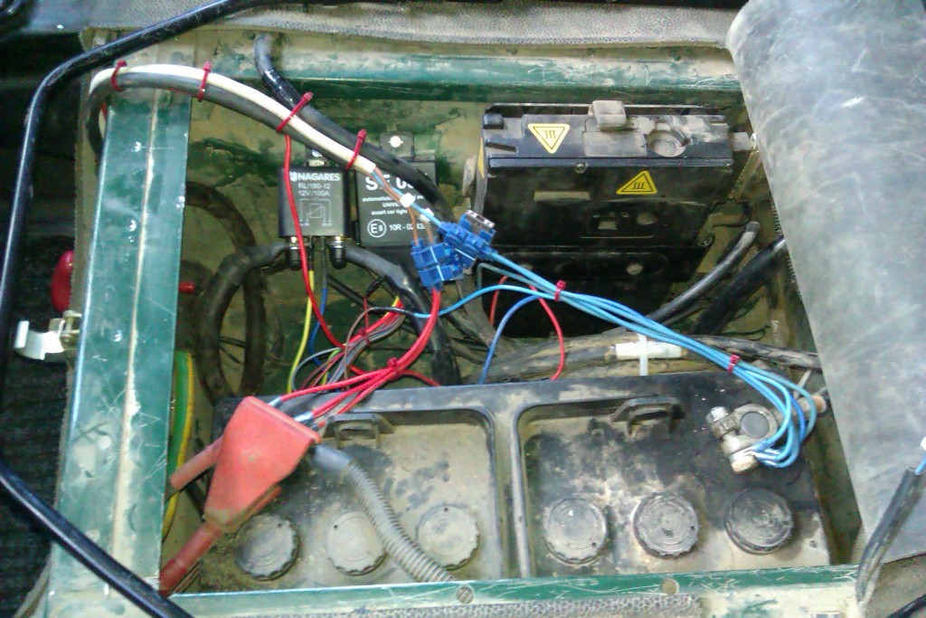

#48 Příspěvek od komin » 10 říj 2012 14:50
Tak som to dnes konecne dokoncil druha baterka je v zadu na blatniku, nakolko som silovy kabel tahal ponad ram a dost casto odchadzam z lesa aj s konarmi zakliesnenymi medzi ramom a budou tak som medzi obe baterky dal na jednu stranu istic a na druhu stranu poistku v pripade preseknutia kablu.
