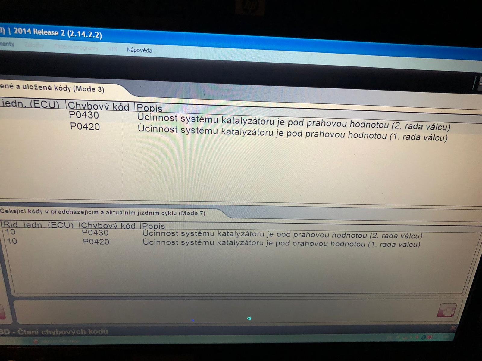

Zdar chlapi.co by to mohlo být.Lambdy měněny a hlásí to pořád.Filtry a svíce taky

Re: Range Rover V8 4,2 SC -Spotřeba
Že by KO katík?
Jestli to jezdilo dlouhodobě se špatnou směsí, tak by to nebylo nic divného podle mě
A lambdy všechny nebo jen řídící (přední)? Ono to asi bude jak říká Lukasino, ale jen tak pro pořádek...
