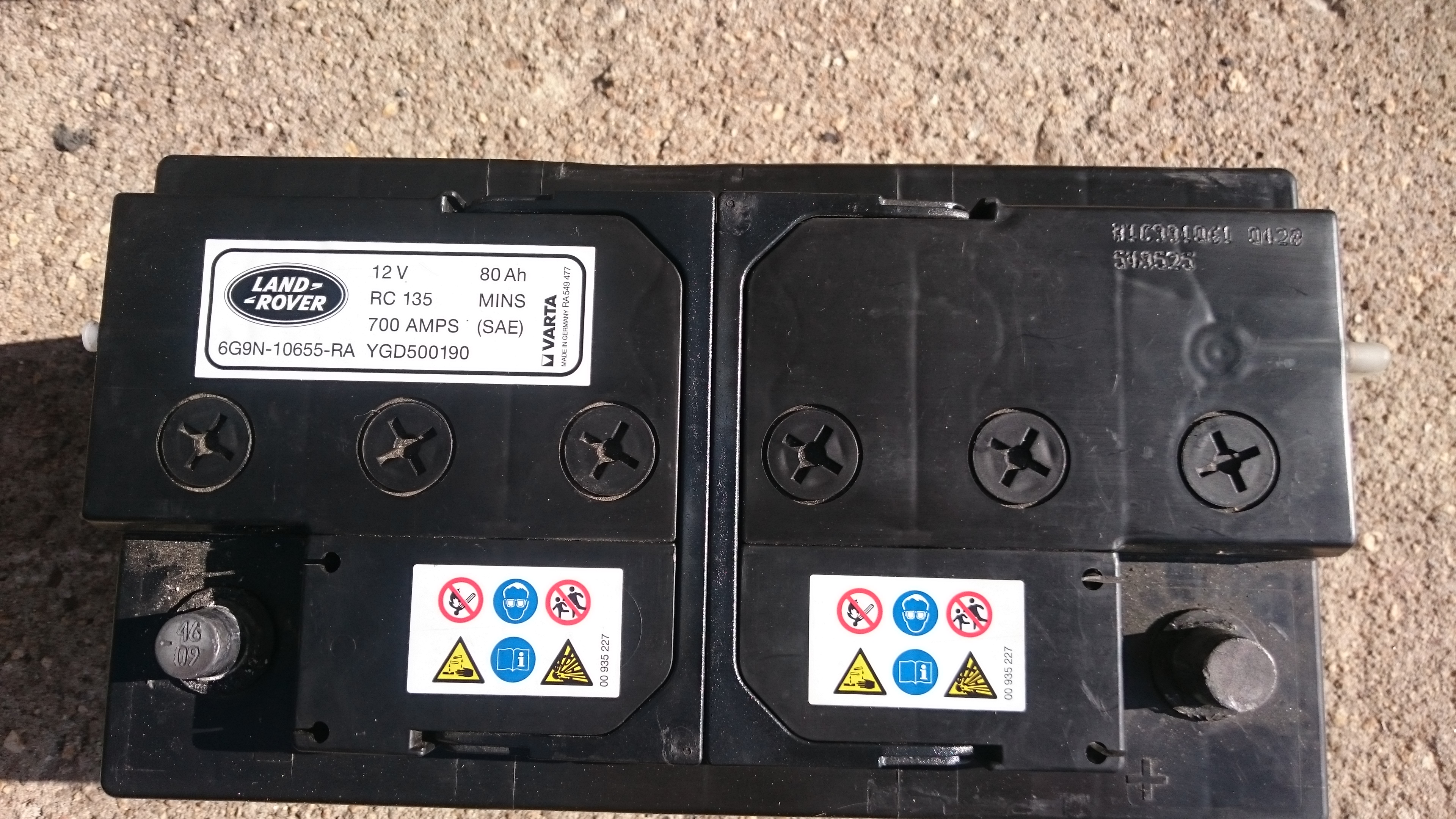

To HDC po nastartování značí slabou baterku....

Dabartos.Díky -je pravda že ta co tam dal původní majitel,vypadá velikostí spíš do škody 120.

Patří tam 110Ah (ale ta tam jde blbě), nebo 100Ah.

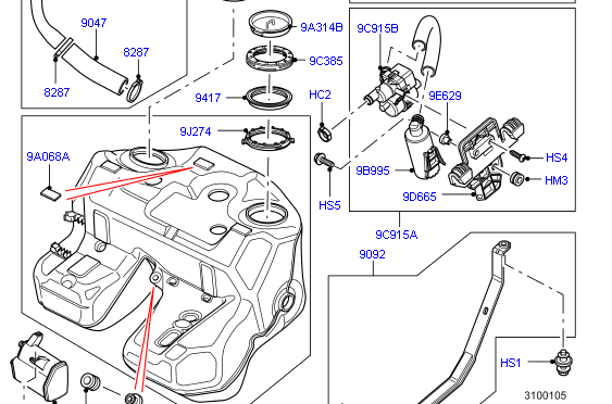

Ok vyměním a uvidíme..A s tím palivákem někdo nevíte?Když ho hledám nikde ho nemají a nebo narazím jen na ten v nádrži a nerad bych si ho koupil jen tak :D

Nevím jak SC, ale normálně je u nádrže, tedy spíš pod ní na levé straně, je tam i okno v krytu, ať se nemusí sundavat celý

No právě že jme ho nikde neviděli,možná je fakt v nádrži,myslím že je na 105 L jestli to není kvůli její velikosti.Ani podle zadání v autodílech a pod to filtr pro sc nenajde.Krom toho v nádrži.Ale ten je přes 2000kč

Tak uvidíš co Ti řeknou ostatní, je fakt, že to vypadá jako kdyby to palivový filtr nemělo...
V katalogu sice je, ale ten byl jen pro US trh, jestli to vidím správně (9B995 - číslo dílu WTE000010).

dÍky moc.Ono to opravdu vypadá na ten do nádrže.

Tam je filtr WFL500010

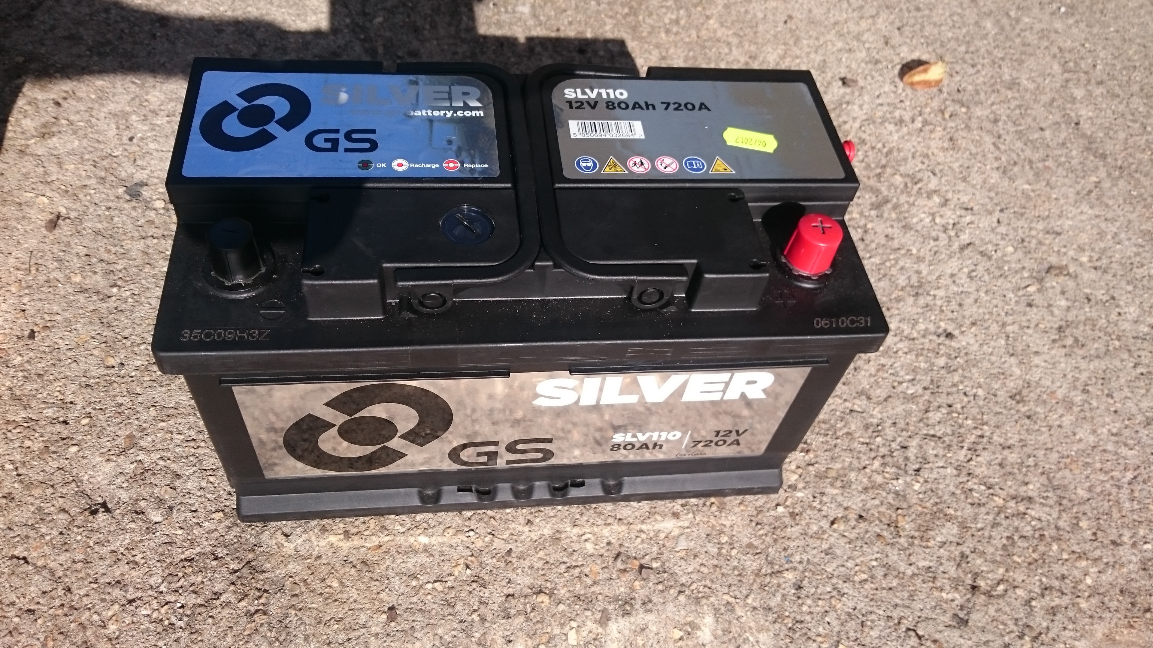

Díky za ty baterie.S tou spotřebou hustý.Ale babo raď .Jiný zase psali že jako důchodce s dodržováním rychlostních limitů se pohybovali okolo 12-13 když jezdili svižneji nebo město tak 16-19 a závodníci se přibližovali spotřebě tatry.
