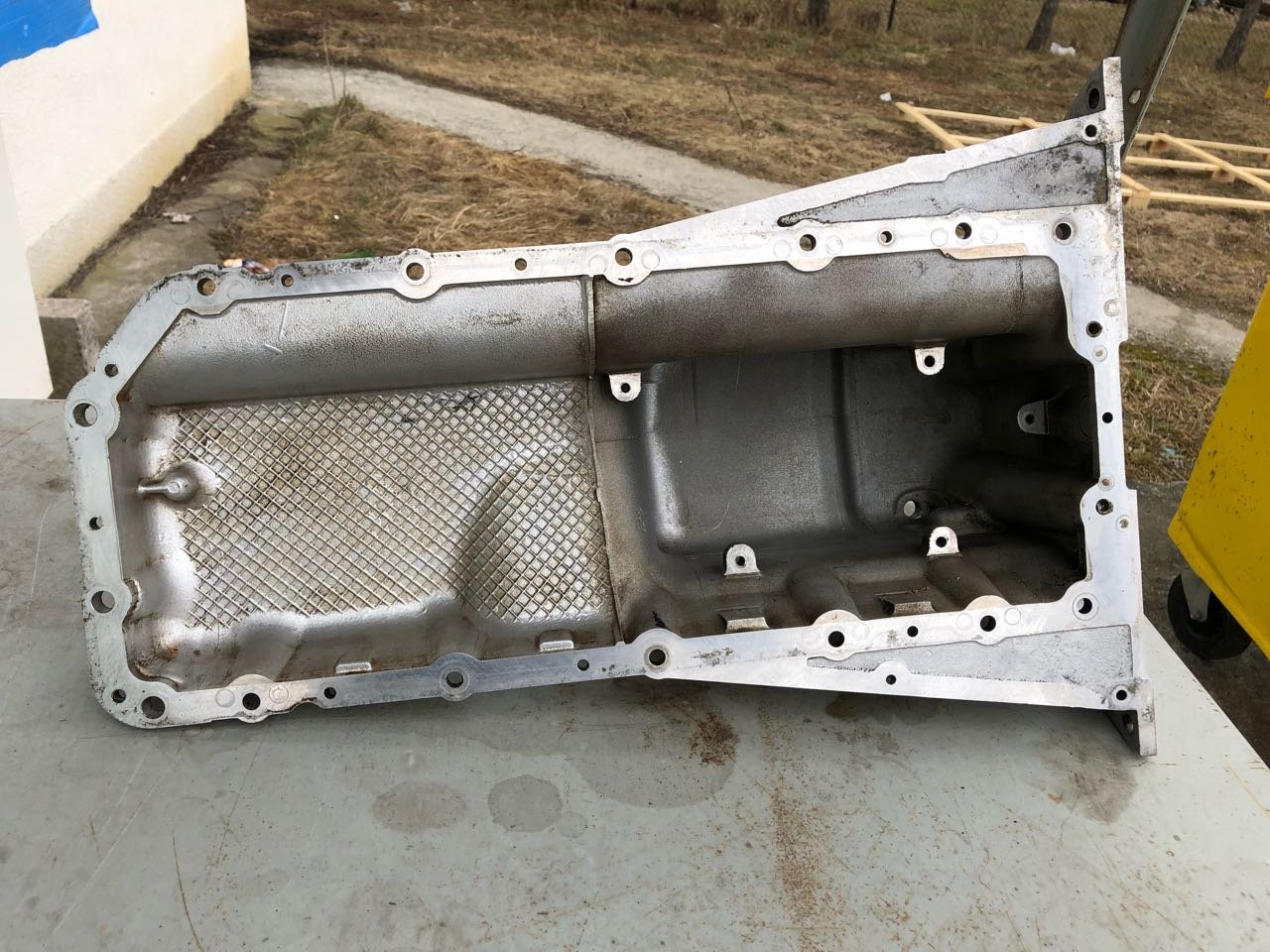

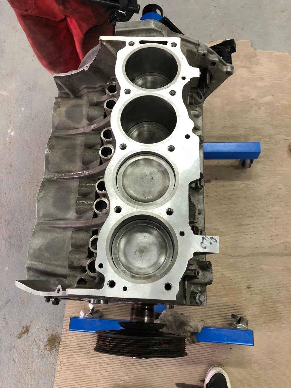

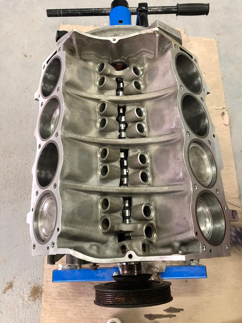

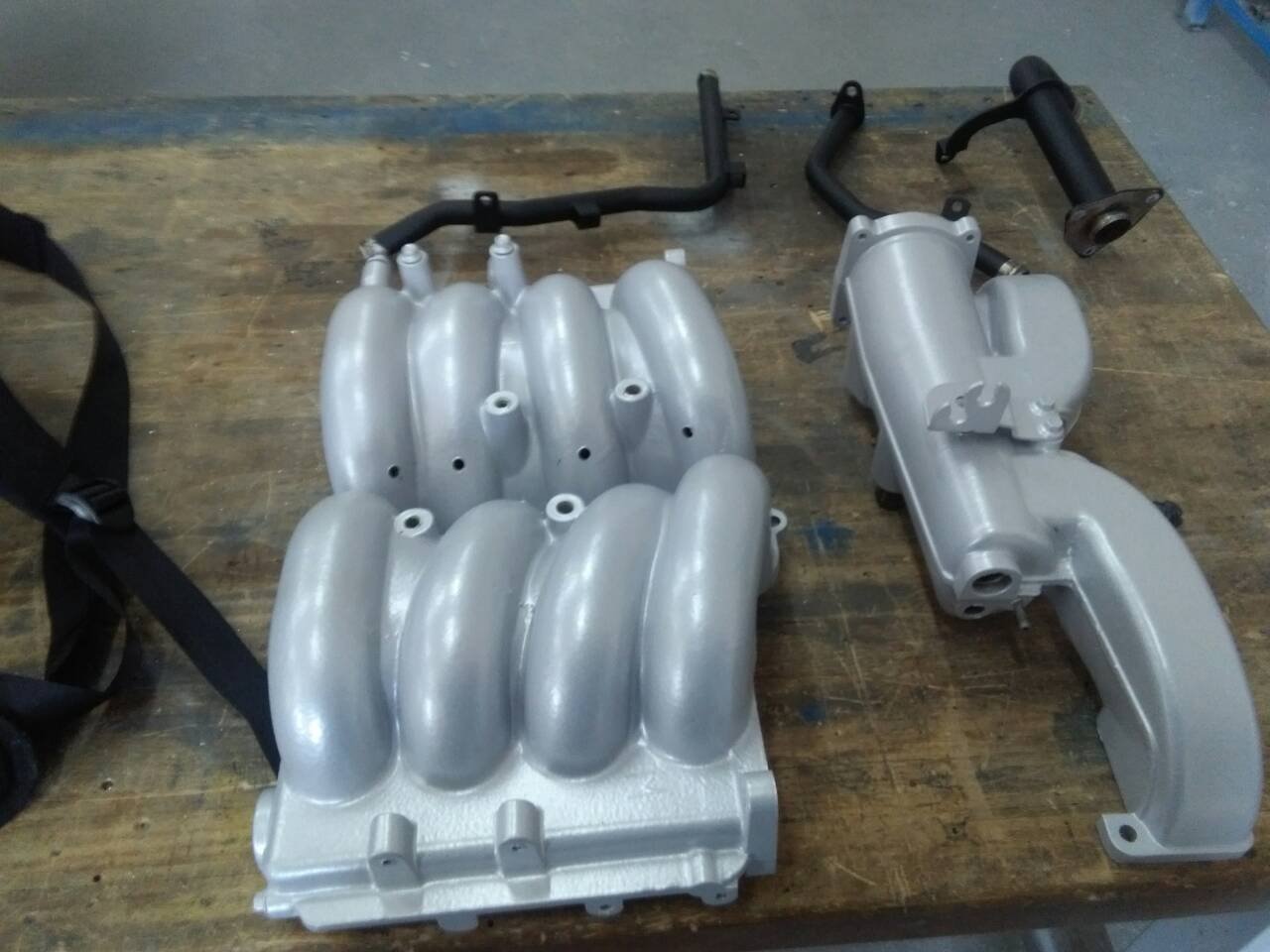

Ano je to bez montaze a demontaze - "Iba" za prevlozkovanie (vyfrezovanie, nove vlozky, honovanie, zarovnanie)
Re: P38 Autobiography_sen
A máme tu nový postup pri motore. Dobrá práca chlapi.
oneee...ak si motor skladas sam, tak si daj pozor, aby si vsetko skladal spravne...napriklad orientacie piestov a pod (trojka je opacne)
Range Rover P38 2.5TDS
Ďakujem za upozornenie. Ale motor neskladám ja čo je veľká škoda pre mňa keďže by som chcel poznať ten motor do podrobna. Moja vďaka patri aj Palimu, ktorý to skladá a robí z toho nový motor. Tak aspoň takto z fotiek sa oboznamujem. Pali mi hneď večer volal že asi už to niekto robil v nemecku keďže som to odtiaľ doniesol a evidentne to zle poskladali už tam. Jedine čo ma napadá je že naopak nasadili piest na ojnicu. no neviem. ešte raz veľká vďaka. Keď sa stretneme raz mate u mňa pivo minimálne.

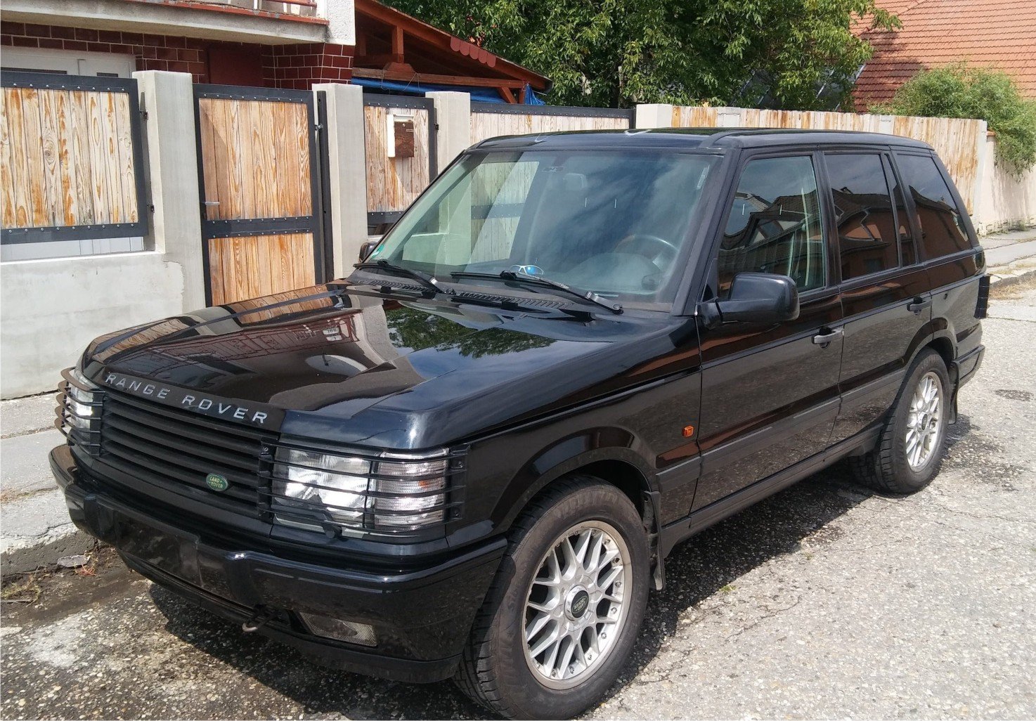

Takže pani a dámy presúvadlo doma, sice už mesiac a nejake drobné ale nestihal som kvoli zdravotným problemom s chrbticou ale už je pohoda v podstate. Dnes urobene KO už len STK a EK a podme na naše urady. Externy dofuk vankušov spraveny, žiarovky vymenene, stierače svetlometov vymenené aj keď sa nebudú použivať, ostrekovače spravene teda motorčeky vymenené, momentálne riešim odvzdušnenie brzd. Som uplne nadšený z tohto auta. Ten pocit doprajem každemu kto taketo auto nemal.
STK a EK absolvovan aj ked Lamda trocha vysoke hodnoty. Teraz ešte raz TOP auto kontaktovať kedže mi napasali pneu 255/55 R18 a disky k tomu R16 čo asi dokopy nejde.Chybička ale čo už. To je tak ked človek čita bez okuliarov a upozornia na to až na STK.

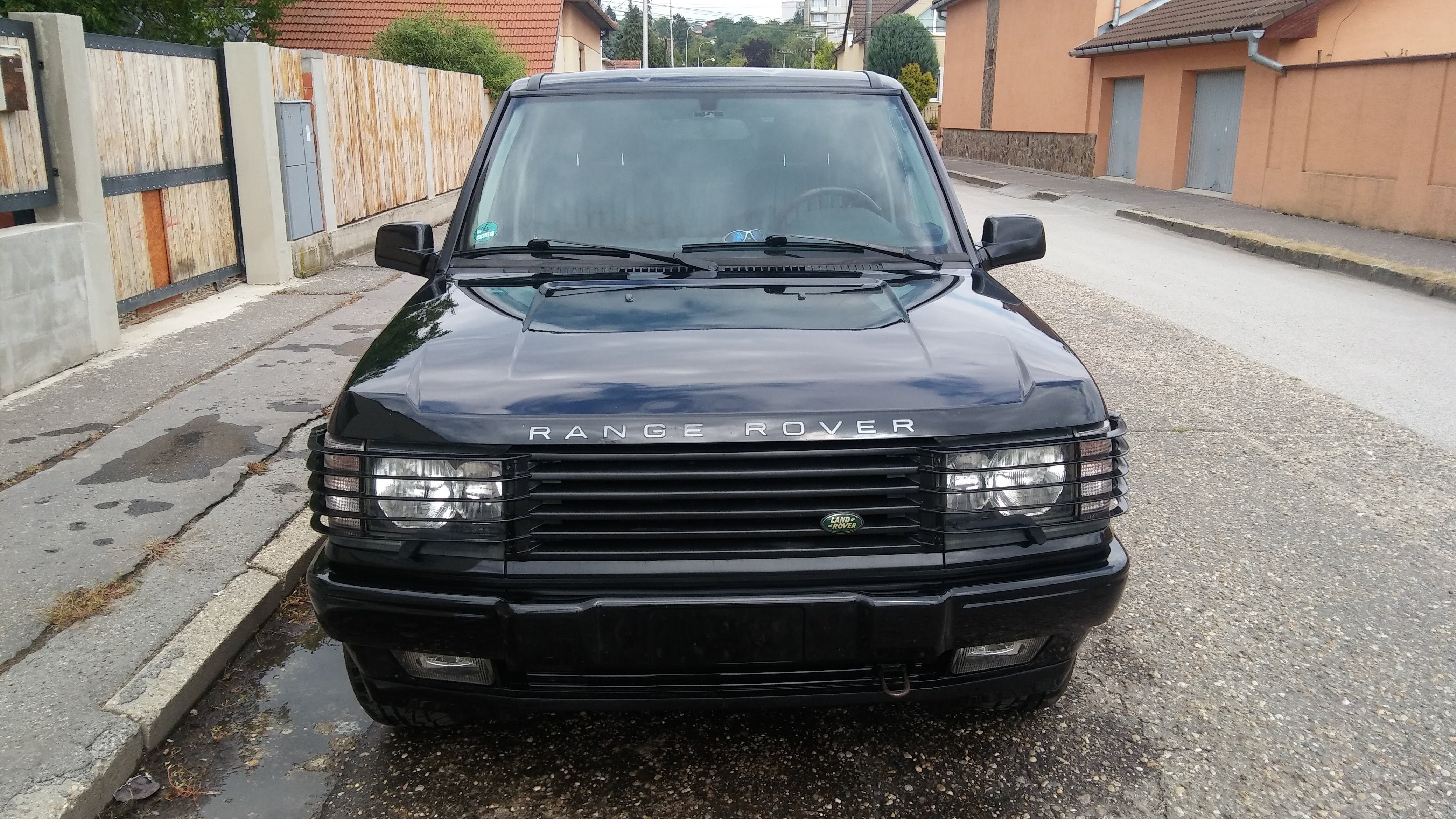

Konečne dnes urobená administratívna STK, EK može sa jazdiť. Kedže je take teplo a klima nešla tak som skočil naplniť. Ma skoro piclo keď som platil.Tolko chladiacej kvapaliny ešte nikomu nanapúštali čo išlo do tohto auta. Ale čo už za komfort sa platí, ale až tak vela??? A s tým olejom do prevodovky som ešte stále na važkach aký použiť.
