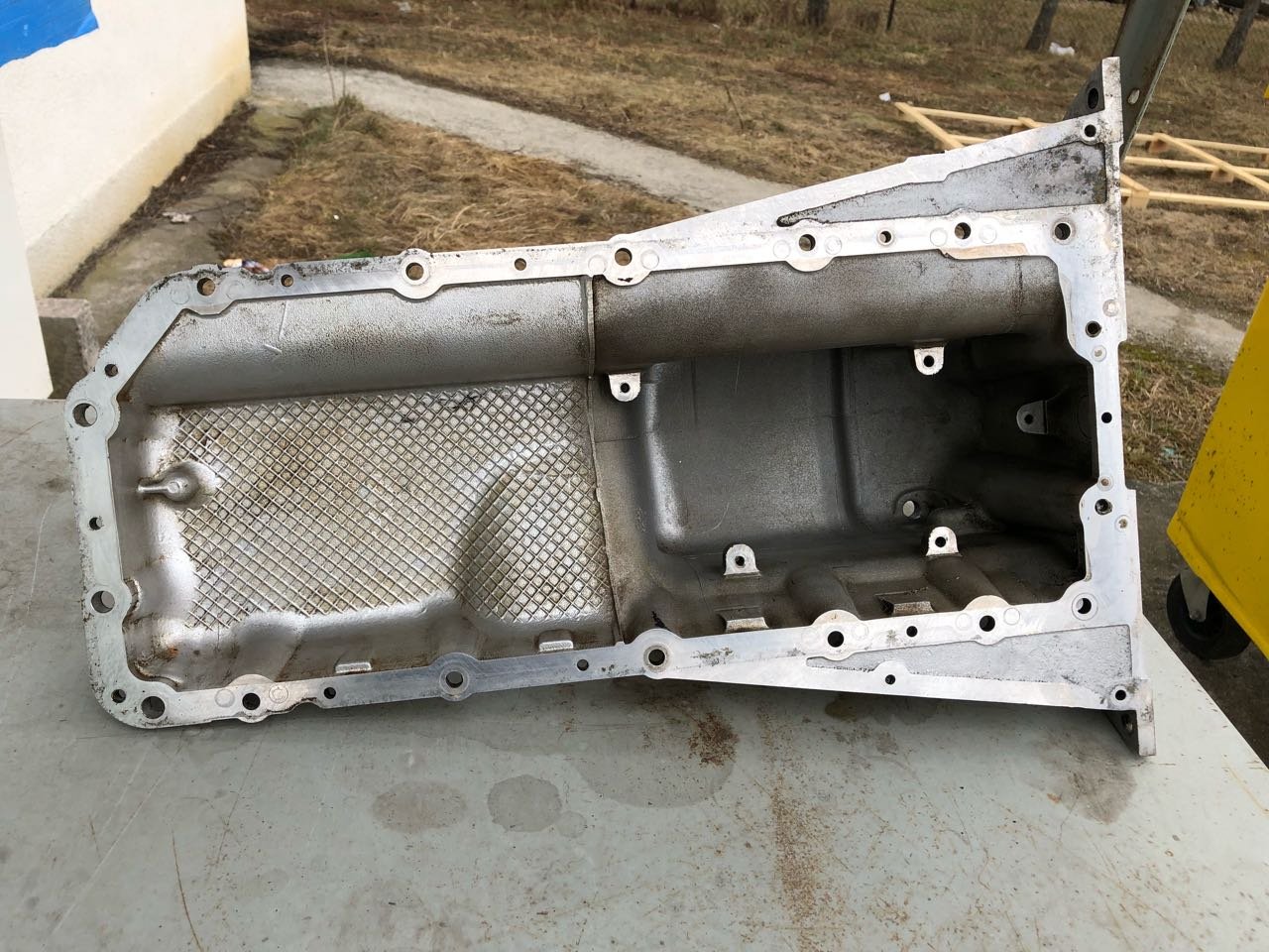

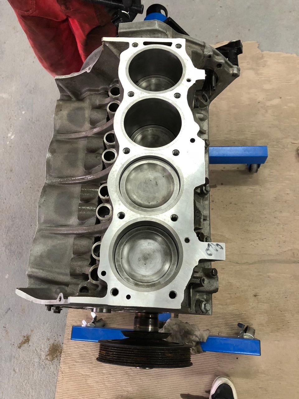

A máme tu nový postup pri motore. Dobrá práca chlapi.
vaňa po 200 000km
vaňa po 200 000km
ako nová
ako nová
pomaly sa skladá
pomaly sa skladá

oneee...ak si motor skladas sam, tak si daj pozor, aby si vsetko skladal spravne...napriklad orientacie piestov a pod (trojka je opacne)

Ďakujem za upozornenie. Ale motor neskladám ja čo je veľká škoda pre mňa keďže by som chcel poznať ten motor do podrobna. Moja vďaka patri aj Palimu, ktorý to skladá a robí z toho nový motor. Tak aspoň takto z fotiek sa oboznamujem. Pali mi hneď večer volal že asi už to niekto robil v nemecku keďže som to odtiaľ doniesol a evidentne to zle poskladali už tam. Jedine čo ma napadá je že naopak nasadili piest na ojnicu. no neviem. ešte raz veľká vďaka. Keď sa stretneme raz mate u mňa pivo minimálne.

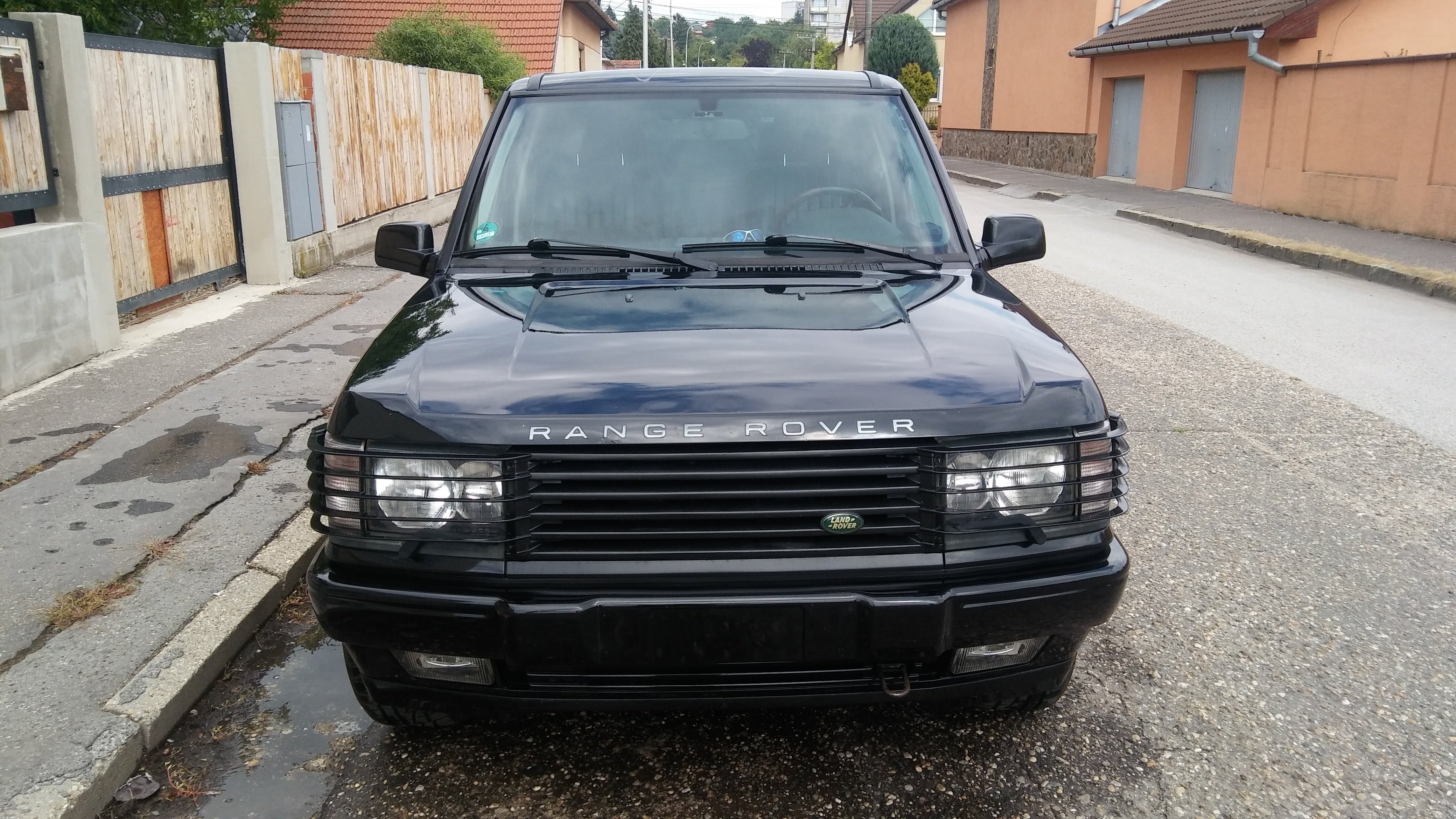

#51 Příspěvek od Robilv » 20 črc 2018 16:27
Takže pani a dámy presúvadlo doma, sice už mesiac a nejake drobné ale nestihal som kvoli zdravotným problemom s chrbticou ale už je pohoda v podstate. Dnes urobene KO už len STK a EK a podme na naše urady. Externy dofuk vankušov spraveny, žiarovky vymenene, stierače svetlometov vymenené aj keď sa nebudú použivať, ostrekovače spravene teda motorčeky vymenené, momentálne riešim odvzdušnenie brzd. Som uplne nadšený z tohto auta. Ten pocit doprajem každemu kto taketo auto nemal.
