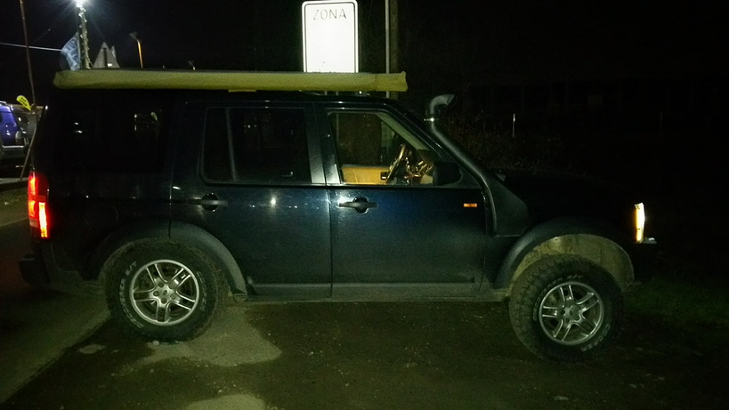

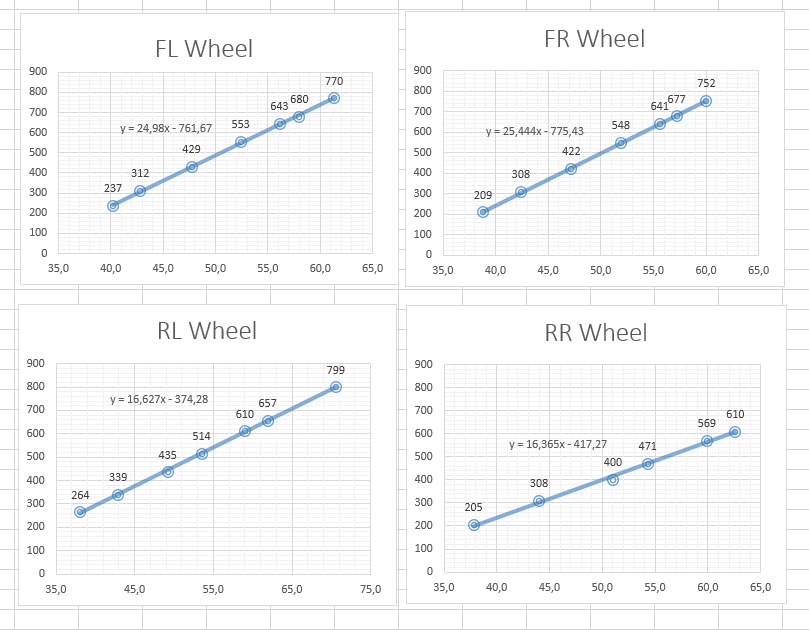

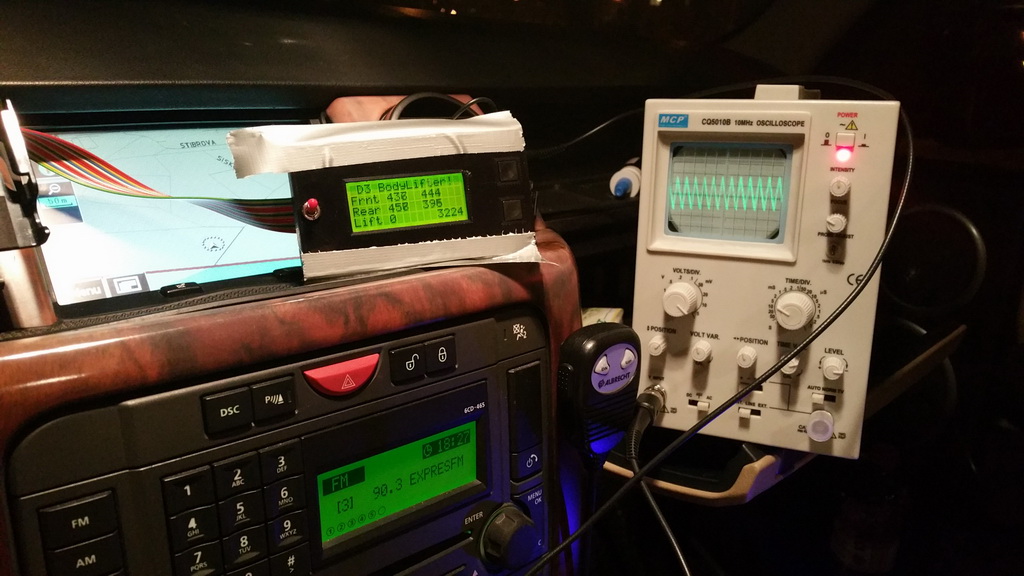

... tak zase decentně předvánočně popojedem, včera jsem měl rande s osciloskopem v autě a dneska před Tescem měření výšky kol a napětí na čidlech v několika úrovních.
Výstup z čidel je definitivně stejnosměrný napětí 0-5V, resp asi 1-4V v rozsahu špalky - max. vyvěšení kola. Lineární průběh. Překvapení, které je ale vlastně zcela logické, že "strmost" křivky je jiná vepředu a vzadu.
Proto se mi taky zdálo, že to zadek zvedá nějak víc. No nic, příslušně upravíme software a teď už ho můžu také naučit komunikovat v milimetrech, místo přechozích matrix numeros. Plus mám ještě list na kterém je 27 položek k řešení :)

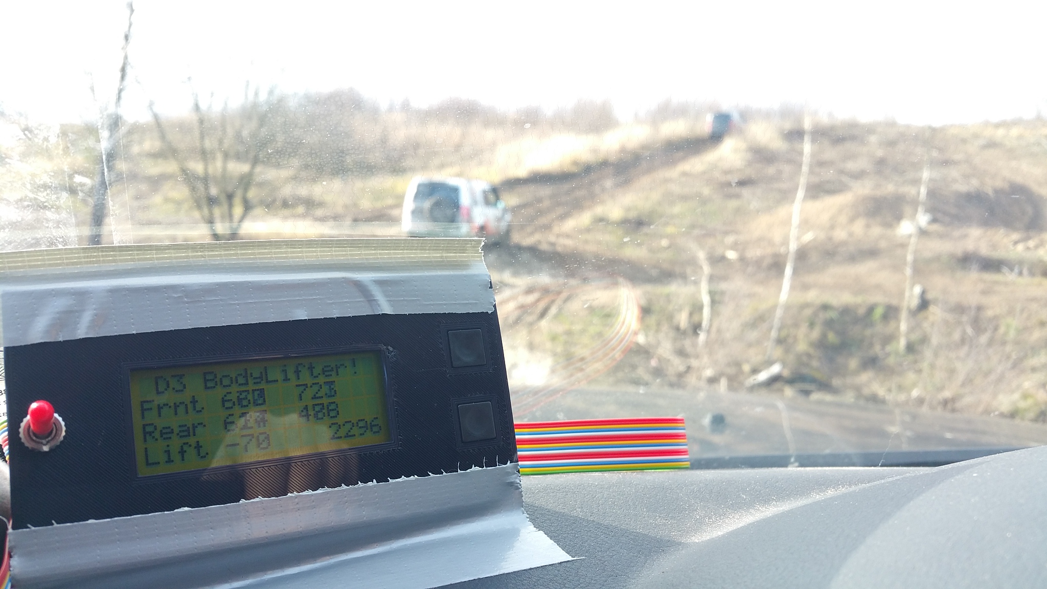

Jinak s tím jezdím stále a zatím stále vše drží na 1. Po vánocích sem dám predstavu dalšího postupu...
Pro pobavení foto:

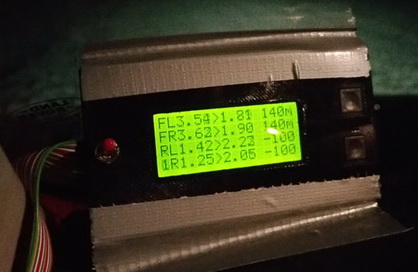

Tak jsem zase popojel, predevsim je prace se softem, je tam hodne internich technickych veci, reseni mantinelu atd...
Diky predchozimu mereni prevodnich krivek to uz celkem slusne funguje v milimetrech a spravne zveda jak predek, tak i zadek.

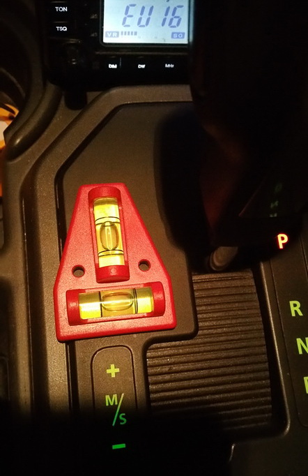

Dneska jsem taky trochu vic zkoumal zamysleny self-leveling, vyrovnavani do roviny pro kempovani... a vypada to nadejne!
Predelal jsem soft aby umel stelovat kazde kolo zvlast a zkousel jsem manualne extremy... da to docela dost, i kdyz tady bude nutno dusledne zkoumat limity. Prilis moc => D3 spadne do Extended mode - jako pri uviznuti na zemi. Nicmene v ramci nejakych slusnych mezi se to chova velmi korektne.
tzn. Pujde to! ... to znamena bye-bye blbarny s hledanim rovnejsi plochy na spani, podkladani kol atd... Na tohle se fakt tesim!
Jem musim trochu opatrneji s kompresorem, tyhle experimenty mu davaji zabrat...
Tady jsou nejake extremy:
+140mm predek a -100 zadek (od normalni polohy) :)
