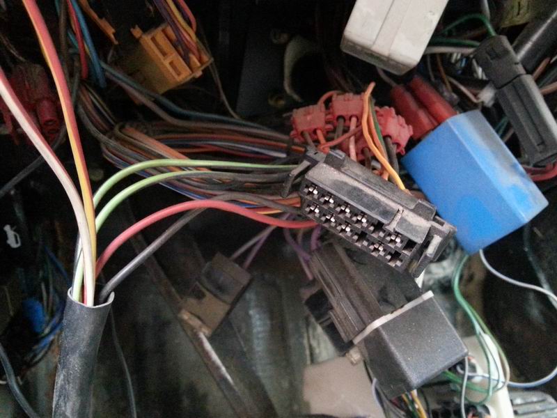

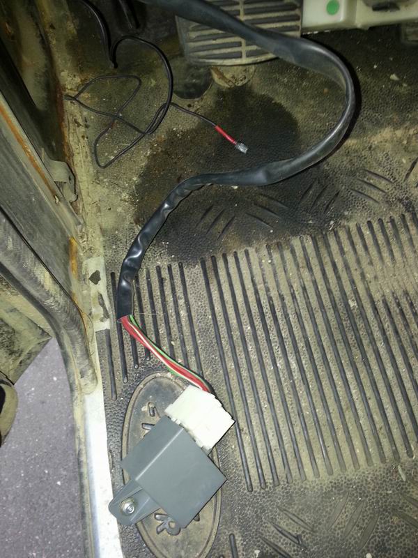

Než mi přijde nový radiátor, tak pročištuji palubku a našel jsem tam tohle. Neví někdo, co to může být? Je to napojené na nezapojený konektor a ovládání centrálu. Nemá to na sobě žádný kód, popisek, nic
U nezapojeného konektoru je to pouze připojené na kabely, tzn. žádný bypass nebo nebo rozpojitelná smyčka.

Ten bastl:
Nebylo to myšlené jako dodatečné dálkové ovládání centrálu?
Ten bastl:

Mirko: Bastl tam nechávám, moc to nechápu, ale pokud to odpojím, tak nefunguje centrál.

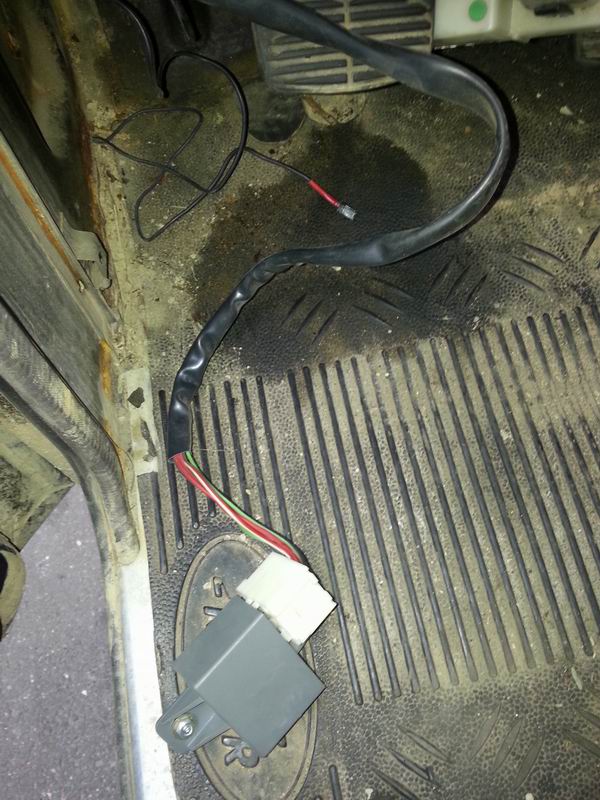

Bastl vypadá to takhle.

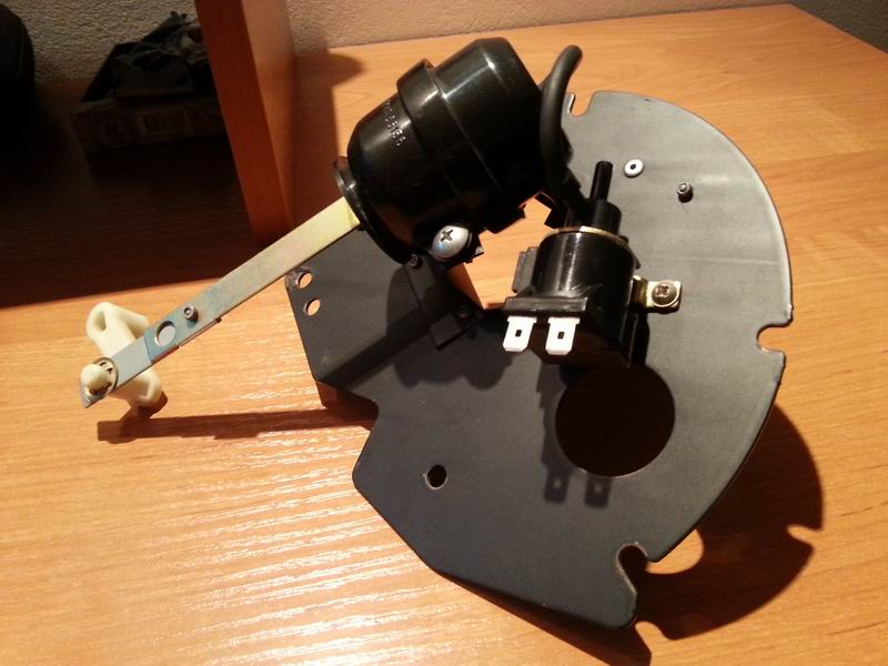

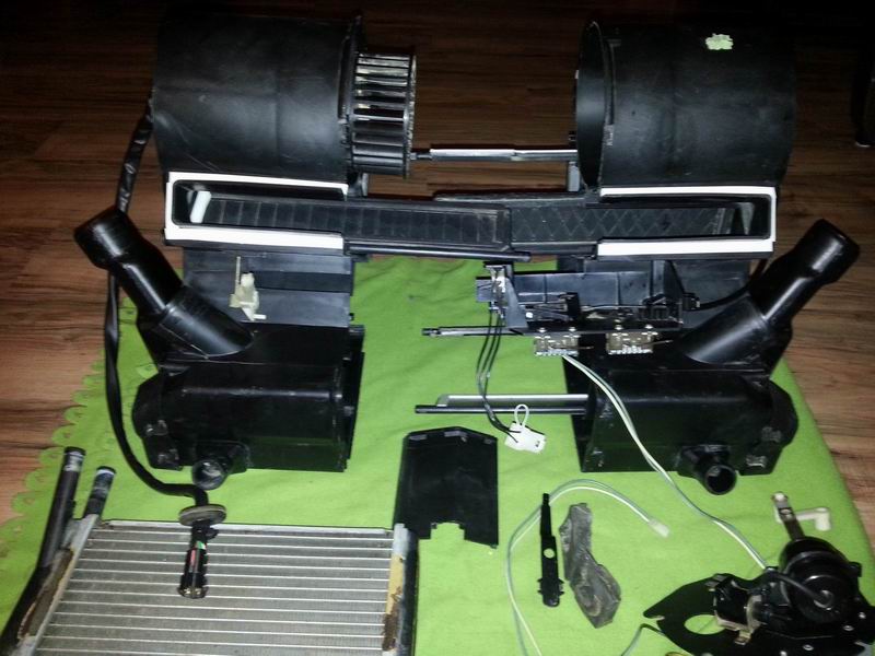

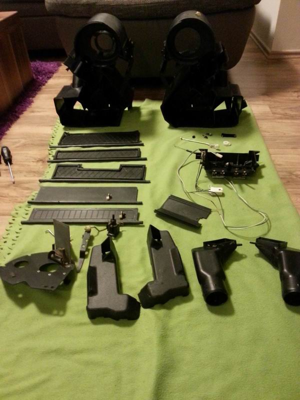

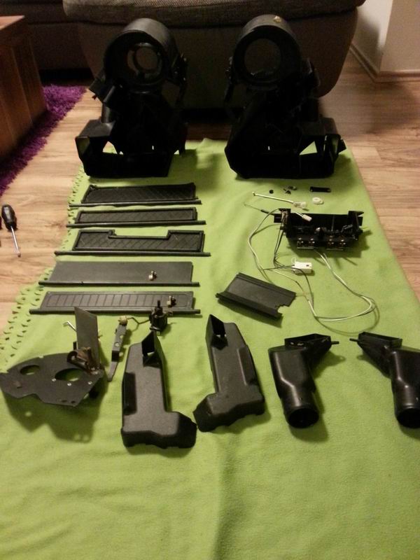

Aby se neřeklo, že nic nedělám
Topení je už připravené, čekám jen na nový radiátor a budu to moci poskládat zpět.
Za kvalitu fotografií se omlouvám

Nejsou ty otvory vidět na mé první fotce?

Tam je vidět jen průchodka pro kabel, ale potom tam mám ještě jednu zhruba stejně velkou. Stejná je i na pravé straně.
Ta pod ventilem je průchodka pro kabel k ventilátoru, ptám se na tu "zadní".

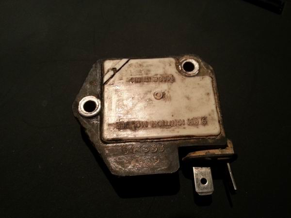

Ještě se zeptám, s největší pravděpodobností mi odešel zesilovač zapalování, je možné z něčeho zjistit stáří toho co jsem vyndal z auta? Jen tak pro zajímavost
Vyreženo je 844533 a pod tím 4589. Je možné, že to druhé je týden a rok, tzn. že by to byl původní?

Původní to klidně být může, protože se později začal zesilovač dodávat s třípinovým konektorem.
