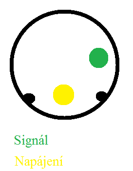

Takže posun, pokud by to někoho zajímalo, tak převodník má připojení:
Kostra - přes kontakt na rámu
12V - žlutý kabel
signál - zelený kabel
Pokud budete kupovat nový převodník, asi bych doporučil vyhnout se Britpartsu, Káfič ho kupoval a po necelém roce totálně uhnili kabely u konektoru...
Já jsem postoupil tak, že převodník už funguje, kabeláž je OK, takže pokud roztočím převodník vrtačkou tak rychlost jde nahoru. Tudíž doufám, že už problém bude v samotném náhonu tachometru a ne v něčem v převodovce :grin:
Když jsem viděl ten převodník, jak je průchozí, chápu správně že ten výstup je pro tempomat? Jak je to s připojením, dá se nějak rozumně dodělat, nebo to je nesmysl? To by se mi líbilo... :grin:
Pokud by to někdo řešil a měl úplně uhnilý konektor bez kousku kabelu, tak tady je zapojení. Kresleno při pohledu na otevřený konektor (vývody na kabely jsou tedy zezadu).
RRC konektor převodník náhonu tachometru.png (5.1 KiB) Zobrazeno 16838 x

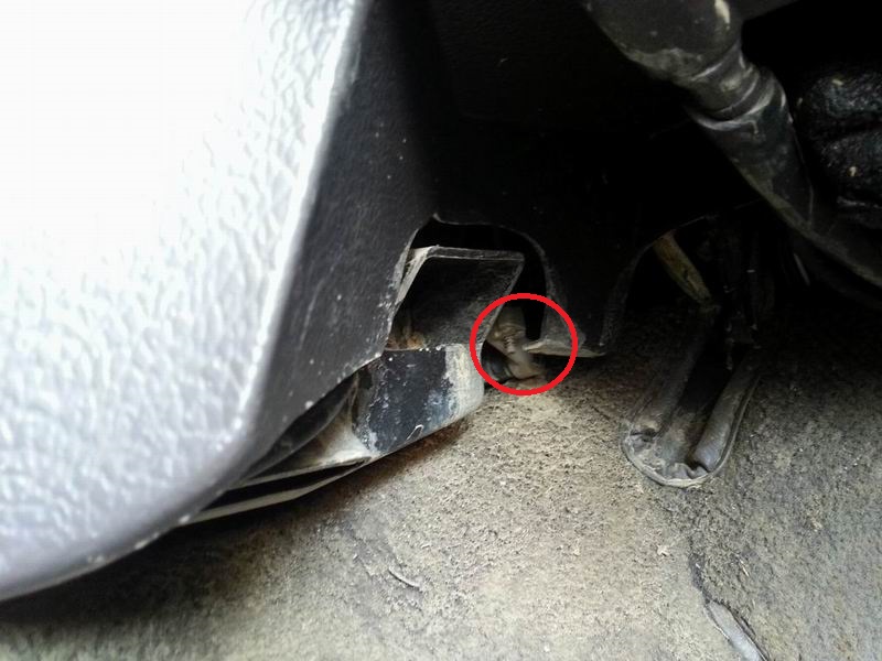

Takže potvrzeno, opravdu potřebuji samotný náhon - lanko.
Poté se ještě zeptám k topení, ovládání teploty topení mi funguje takto, to předpokládám že není standardní? :grin:
http://youtu.be/zvBZz4t6kCU[/youtube]
Našel jsem správně, že tohle táhlo ovládá "teplotu" a pro topení by se mělo posunout dolu?
