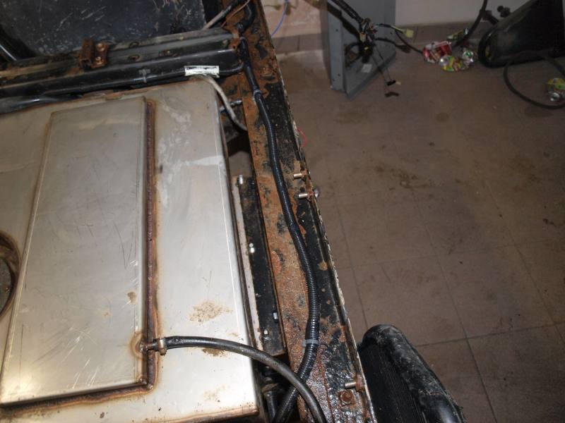

Výměna rámu, sundání kastle.

#42 Příspěvek od eliott » 04 pro 2012 22:22
Tím ARBéčkem tomu ale dal na :moon
Příspěvky: 5139
Re: Výměna rámu, sundání kastle.
#43 Příspěvek od DanoDEF » 04 pro 2012 22:28
eliott píše:Tím ARBéčkem tomu ale dal na :moon
... tazko povedat ako by to bolo bez neho.
#44 Příspěvek od eliott » 04 pro 2012 22:31
Možná líp než s ním. Každopádně ho tam neměl vracet, vypadá hrozně...
matooo
Příspěvky: 1787
tel.: 775555656
auto: puma
Bydliště: brnoo
#45 Příspěvek od matooo » 04 pro 2012 22:53
by ma zaujimalo jak to bude pod tou izolaciou hnit ked sa to namoci :Ale fuuj:
ale chlapik sa vyhral pekne len co je pravda smekam ze mal moral na tu dokumentaciu a patriku s tym arb-cko mas recht jeden mi lezi na sklade uz dva roky a jak sa na neho kukam zacinam ho stale viac a viac nenavidiet :mrgreen: takze je vlastne na predaj :hmm: mato

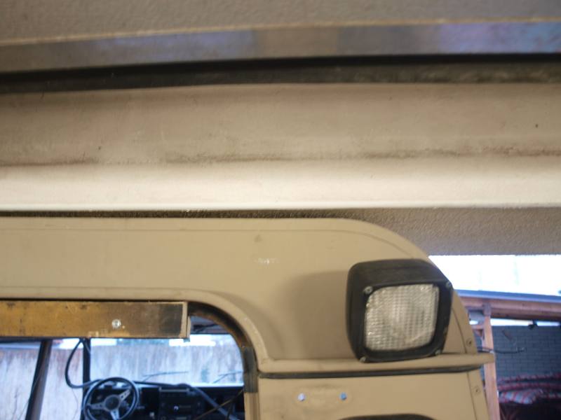

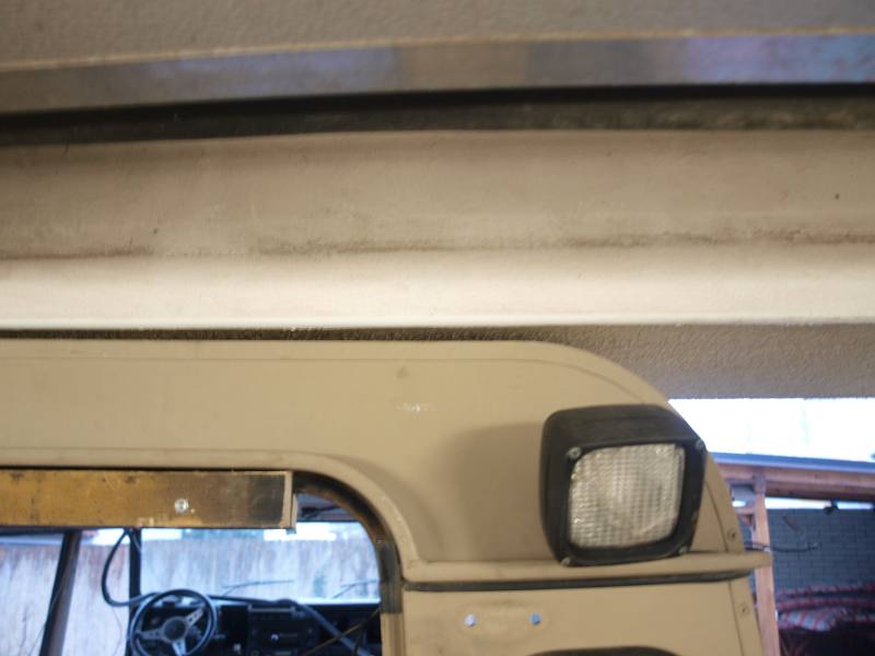

#47 Příspěvek od Kangaroo » 06 pro 2012 18:02

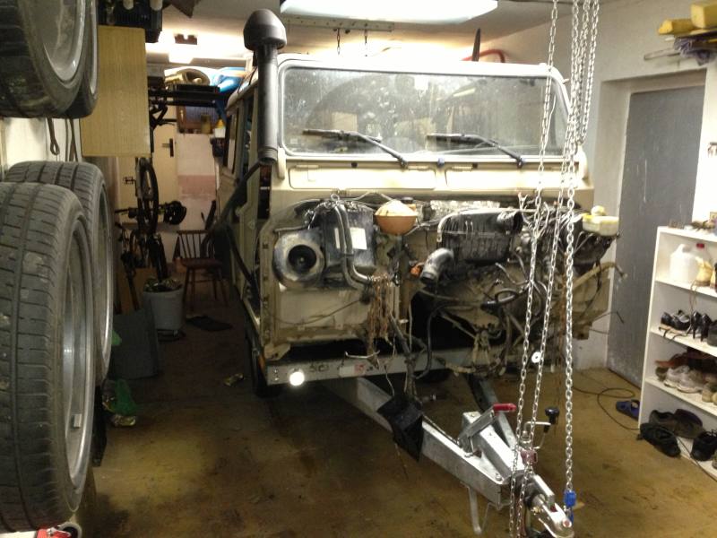

Dnes.

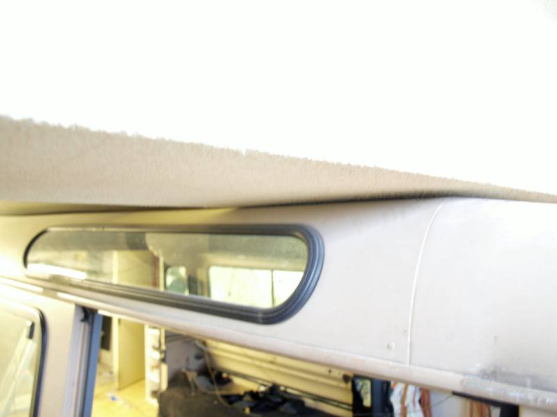

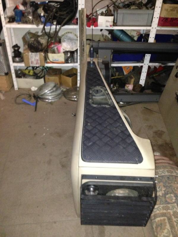

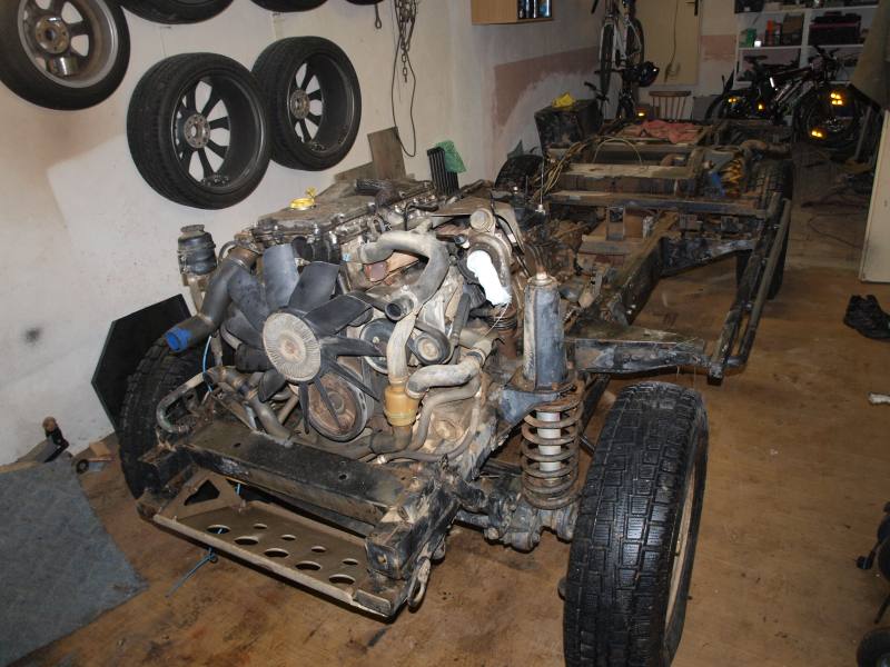

#48 Příspěvek od Kangaroo » 16 pro 2012 20:31
Kastle dole
#49 Příspěvek od MadTom » 16 pro 2012 20:40
To vypadá, že budeš mí hezkej stylovej vozík. Akorát to většinou dělali bez brzd a dalších věcí. Na vozíku se moc neužijou. :mrgreen: :mrgreen: Jen tak dál.
Johny R
Příspěvky: 1138
tel.: 730622097
auto: Defík 90 300Tdi
#50 Příspěvek od Johny R » 16 pro 2012 20:43
To je fakt, když dokoupí další 110 bude to mít jako RTO s vlečkou :chuckle !
Příspěvky: 5139
#51 Příspěvek od DanoDEF » 16 pro 2012 20:52
Kto to robil inac ako pre busines ma na to urcite pekne spomienky. Joj Ja mam. :mrgreen:
Kangaroo
Příspěvky: 703
#52 Příspěvek od Kangaroo » 16 pro 2012 20:59
Jo zatím mě to baví, suprový je jak při tahání elektriky mysleli na možnost sundat kastli z rámu a všude dali konektory. Těch šroubů tam nakonec bylo víc než jsem čekal. Deď přemýšlím zda půjdou přendat ty plastový úchytky na hadice a hadičky z jednoho rámu na druhý, případně kde seženu noví, doufám, že Eliot má. Taky bude zajímavý protahovat ten svazek elektriky novým rámem. Už se těším až to budu skládat. Nejdřív musím odvést kastli někam do skladu a pak se vrhnu nademontáž komponent z rámu.
#53 Příspěvek od eliott » 16 pro 2012 21:07
Kangaroo píše:přemýšlím zda půjdou přendat ty plastový úchytky na hadice a hadičky z jednoho rámu na druhý, případně kde seženu noví, doufám, že Eliot má. Taky bude zajímavý protahovat ten svazek elektriky novým rámem..
Měl bych mít, přendat nejdou, jsou na jedno použití. Svazek je fakt zábava :roll:
Příspěvky: 5139
#54 Příspěvek od DanoDEF » 16 pro 2012 21:14
Kangaroo píše:Deď přemýšlím zda půjdou přendat ty plastový úchytky na hadice a hadičky z jednoho rámu na druhý, případně kde seženu noví, doufám, že Eliot má.
... niektore ano niektore ti popraskaju. Popraskaju hlavne tie co drzia brzdove trubky. Lepsie je zabezpecit si nove. Ja som na to nemal cas. Tie co nepraskli som pouzil hlavne na nepristupne miesta a nove az dosli som doplnil neskor.
Kangaroo píše:Taky bude zajímavý protahovat ten svazek elektriky novým rámem.
... v celku to slo pomerne slusne. Tusim plastove pero som musel pretlacit po castiach a porom zatiahnut snurku. Musis si dat pozor lebo v rame su rozperne priecky.
Tonny
Příspěvky: 1449
auto: Def 110
#55 Příspěvek od Tonny » 16 pro 2012 21:15
Kangaroo píše: Taky bude zajímavý protahovat ten svazek elektriky novým rámem.
protahovák a provázek :-)

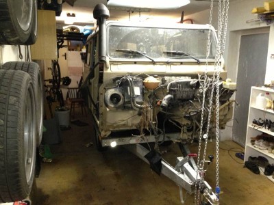

#58 Příspěvek od Kangaroo » 17 pro 2012 17:39

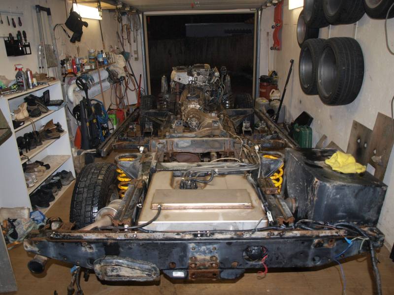

Dostat kastli z garáže na vozíku bylo trochu náročné :D

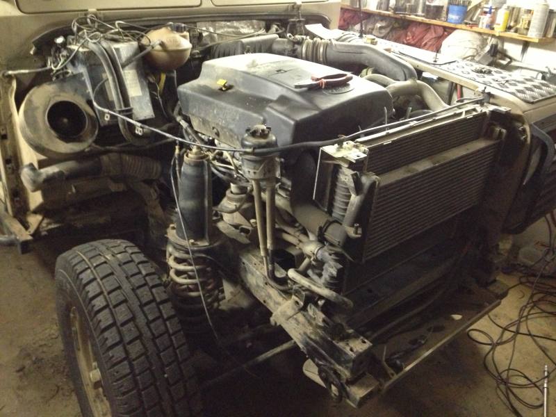

#59 Příspěvek od Kangaroo » 17 pro 2012 17:45

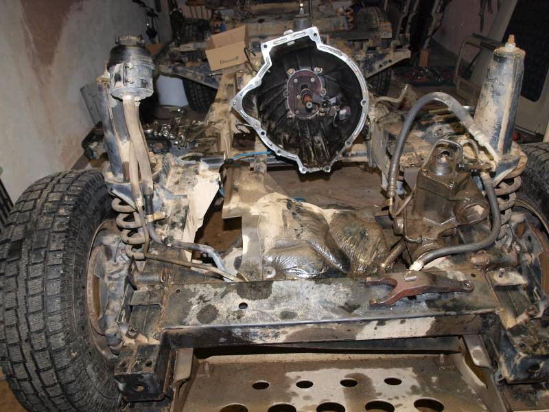

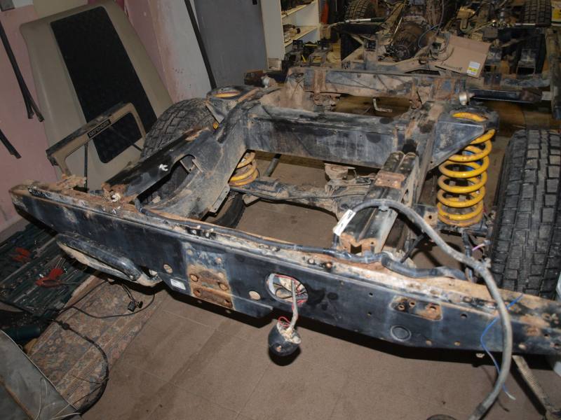

Teď se vrhnu na rozborku podvozku.
No po 8 letech se nějaká koroze na rámu objevuje, jsem rád že jsem se do toho nepustil zbytečně.

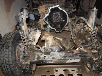

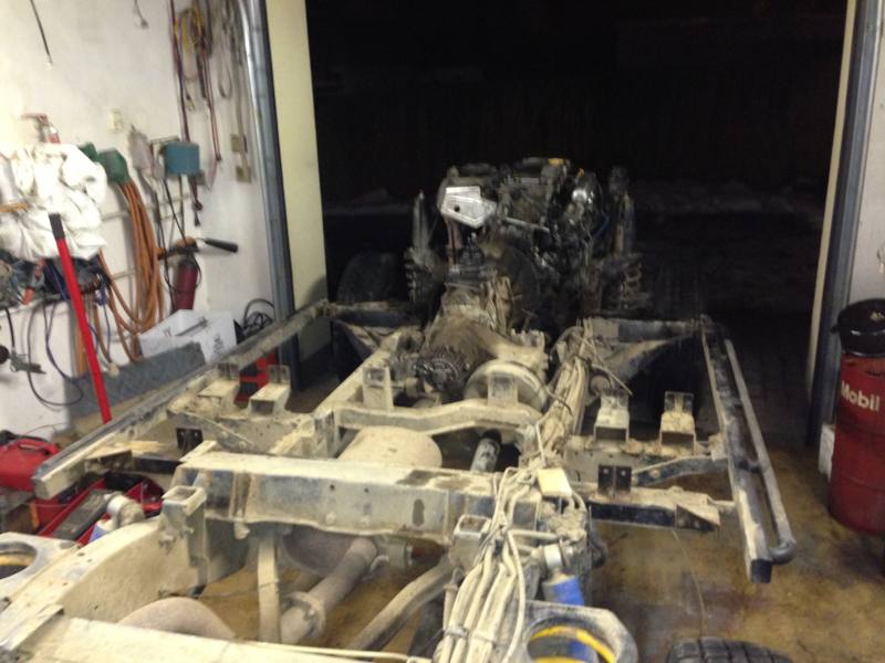

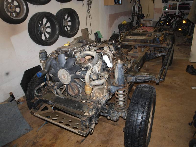

#60 Příspěvek od Kangaroo » 19 pro 2012 21:58
Rám je skoro holej.
