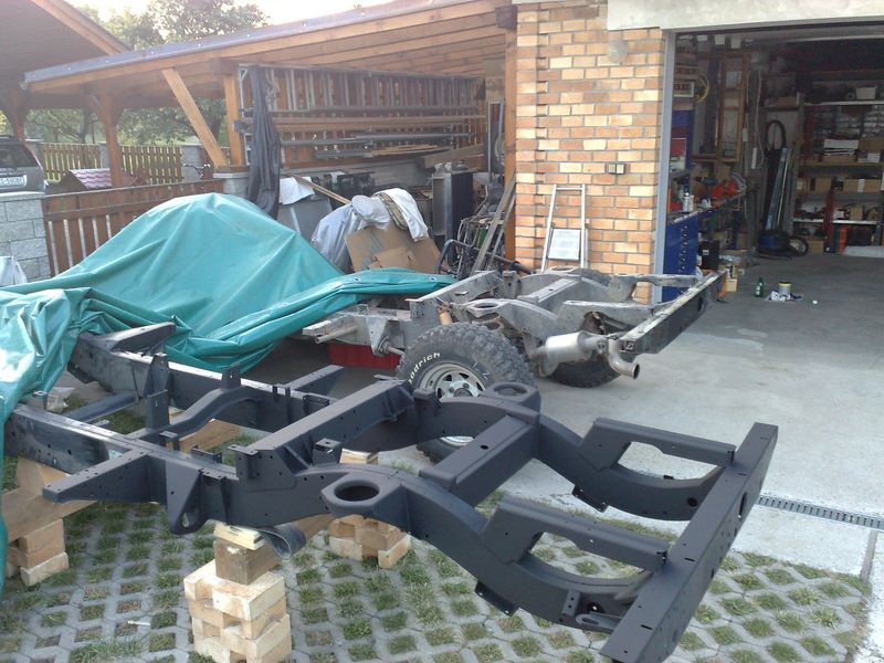

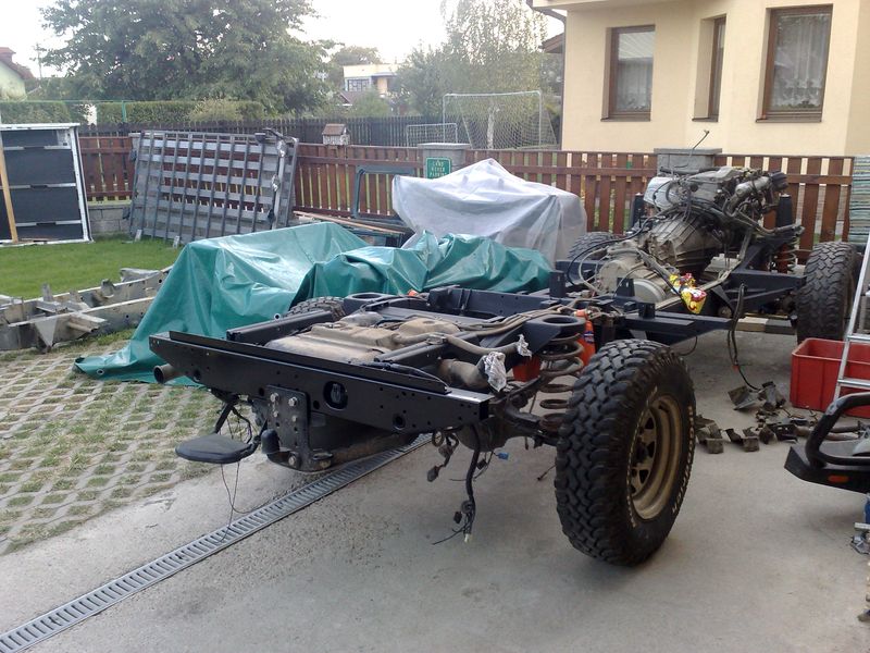

... no u mna to bola nutnost po buracke. Aj ked boli hlasy, ktore ma od toho odhovarali tak si z odstupom casu myslim, ze to bolo spravne riesenie. Nakoniec som volil original GKN ram. V mojom pripade sa robilo kompletne odstrojenie, ktore som robil sam bez nejakeho zdvihaku a pod takze som mal celu "budu" rozobratu.

No presne tak som mal po celom dvore jednotlive diely porozkladane.
Ak ti nechyba zrucnost tak to narocne nie je. Ide o to, ze ak si to sam rozoberes tak budes presne vediet co kde je a pri skladani nebudes nat problem. Samozrejme jednotlivy spoj material si odkladas do suflickov oddelene ale to urcite poznas ked renovujes auta (LEGO pre velkych). Casova narocnost no vsetko je o tom ake mas na to podmienky ako potrebujes auto k uzivaniu a kolko casu na to mas. Ja som mal preskladane za cca 3 tyzdne. presne po mesiaci od buracky som mal prvu jazdu.

... novy GKN ram aj ked bol povrchovo upraveny tak som ho odmastil a natrel niekolkymi vrstvamy farby. Vsetky zvary a spoje som prestriekaval nielkymi vrstvami "kaucuku" a dutiny voskom.
