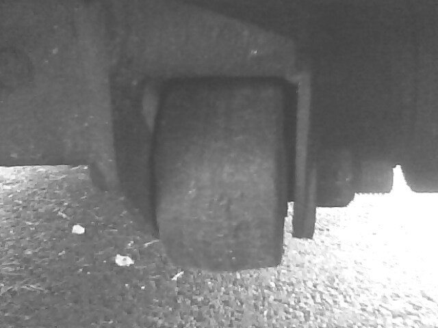

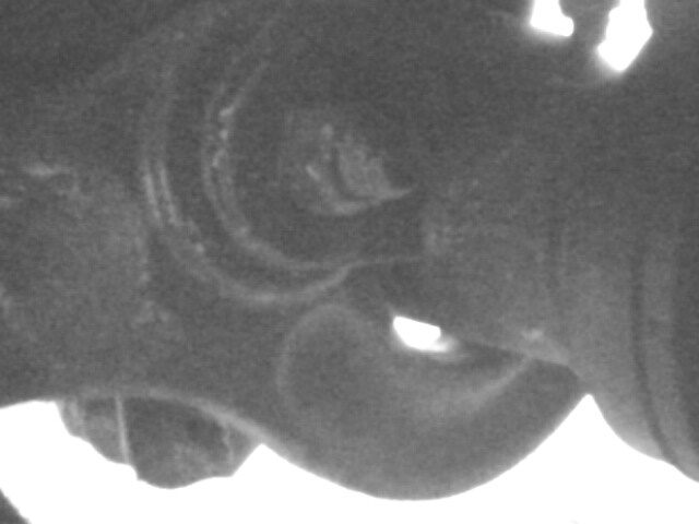

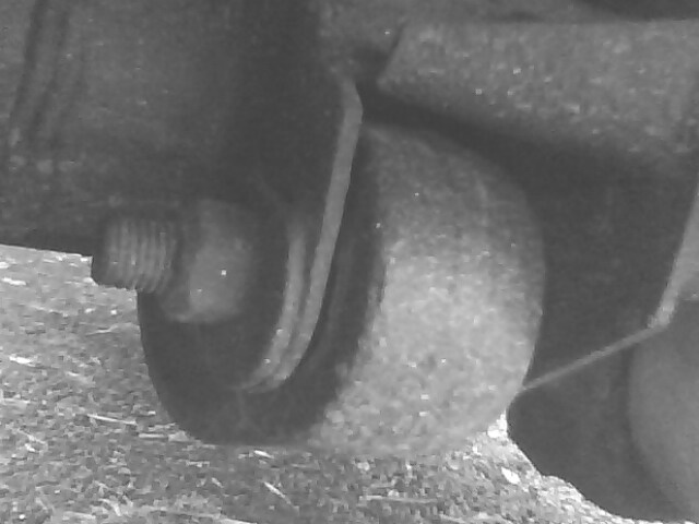

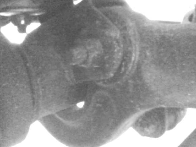

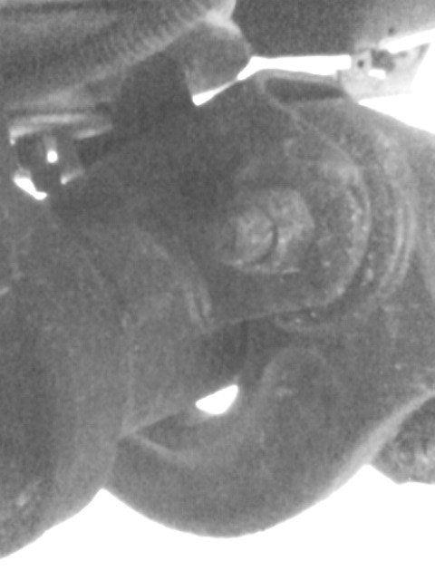

#41 Příspěvek od powl » 21 říj 2010 21:25
Miky_CZ píše:to chce lepsi foto ja nevim jak je to mozne ale mi pripada ze rameno je nad napravou?
Neni, jen blba fotka plete se tam ten kotouc na naprave :wink:

powl
Příspěvky: 431
Bydliště: Jablonec nN
Re: Predni kardan vibruje po liftu
#44 Příspěvek od powl » 21 říj 2010 21:38
Miky_CZ píše:no a ja mam dvou palcovy lift a jeste 2cm podlozky a zadny problem nemam akorat mam teda pry predni kardan z defika ale diferak mam o hodne rovneji
To sem blazen :hmm: Asi nevis kolik mas priblizne vejsku od stredu kola na uroven kapoty? Ja cca 80 cm.

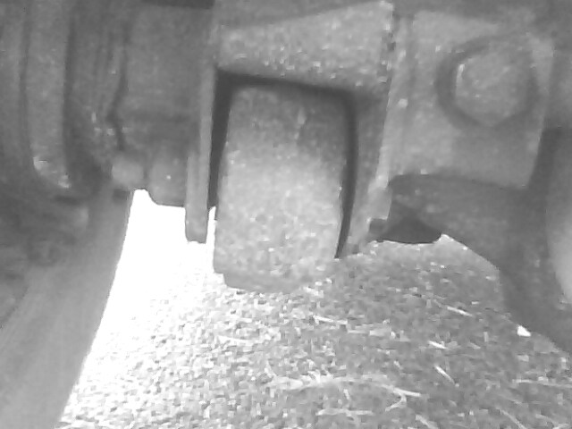

powl
Příspěvky: 431
#52 Příspěvek od powl » 22 říj 2010 18:28
Jeste zadni jestli tam nekdo neco uvidi
