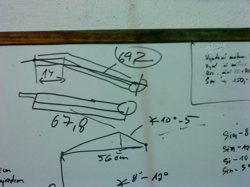

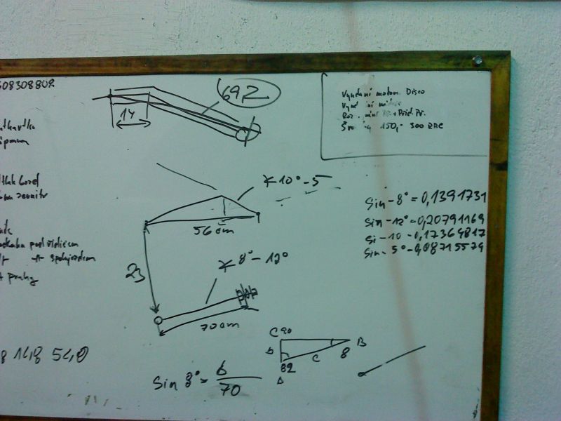

sice ti to moc nepomuze ale ja se ridim heslem ze vyrobce to ma vymysleny dobre takze kdyz to bylo origo vse jsem si zmeril a namaloval a pak chvili pocital, predni napravu mam bez pouziti korekcnich ramen jen jsem ji trochu prevaril geometrie ok (zaklon kola, volant se vraci) a kardan nevybruje a zadni korekcni ramena jsem si delal sam a taky vse ok takze bych sehnal seriove auto a hledal kde je rozdil a ten pak opravil
