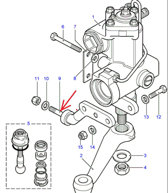

Zdravim vespolek. Predne preji pekne svatky a mam tu dalsi nejasnost. K rizeni je chycena takova vyztuha. ta se pod ramem spojuje s uchycenim panhadrky. V tom uchyceni je hrozna lochna a na vyztuze je docela maly zavit. Ma tam neco bejt? nejaky silentblok? nepredpokladam, ze to je takhle vymlaceny. Diky
Příspěvky: 5138
Re: Defender 110 projekt
#364 Příspěvek od DanoDEF » 26 pro 2019 20:40
Je to OK tak to ma byt.
#365 Příspěvek od MadTom » 26 pro 2019 21:05
To vypadá jako klasický případ zemědělské vůle. Což odpovídá traktoru a Defender prostě je traktor....

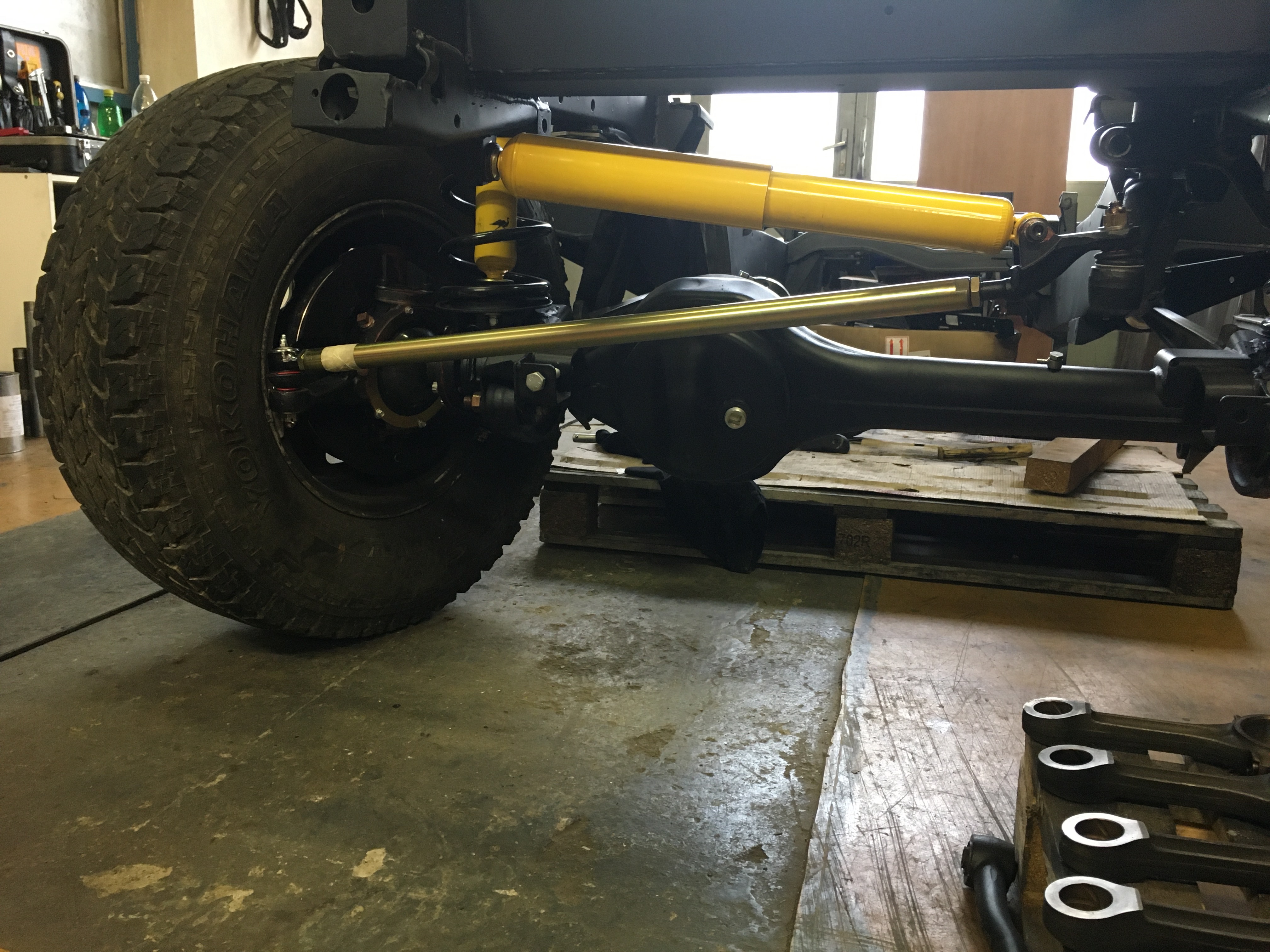

#366 Příspěvek od Michal21 » 27 pro 2019 20:53
Diky za odpoved. Vcera jsem namontoval rizeni a veci okolo. Rizeni bylo na go v anglii, predtim v nem chroupalo a byla tam vule. Taky z nej tekl olej. Opravili ho vcetne spodni paky rizeni. Jinak uchyceni panhardky je take jedno z mala mist na aute, kde jsou srouby UNF. Premyslim, ze jeste tlumic rizeny striknu na cerno. Moc na tyhle okazalosti nejsem.
Dneska jsme se pustili do zadni napravy. Musim rict, ze differak ARB je docela pekne udelanej. Hlavne ale predelali logiku ulozeni tak, ze vymezovaci podlozky se davaji vne lozisek, takze nebudou potreba zadne dalsi pripravky na mereni. Na druhou stranu na remeslne zpracovani differaku od Ashcroftojc to nema.
Na zacatku ledna bych tu mel mit motor, takze pak budu davat pryc znacnou cast srotu co mi zbyl z puvodniho motoru.
