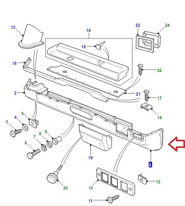

#348 Příspěvek od eliott » 27 lis 2019 10:04
Michal21 píše: 26 lis 2019 22:22 To samozrejme ano, nicmene u vsech renovovanych veci je nutne uvazovat co stoji renovovat to nebo koupit nove. Defender neni zadny skvost na predvadeni umeni...je to jednoduchy auto za par korun co ani zrenovovany nema zadnou zavratnou cenu, takze pokud mam palubku, kterou dva stokilovi chlapi zbourali do podoby rozslaple krabicky se sirkama, tak volim vymenu...ale rozumim tvemu komentu, driv jsem vsechno renovoval...
Snažím se dobře radit, ale je to jako házet hrách na zeď. Mrzí mne, že musím své rady odůvodňovat, což mne stojí čas. Základní díl palubky - viz příloha, stojí ve velkoobchodním nákupu 40 000,- bez DPH. Tak jak, je levnější nová, nebo opravit rozbitou??
