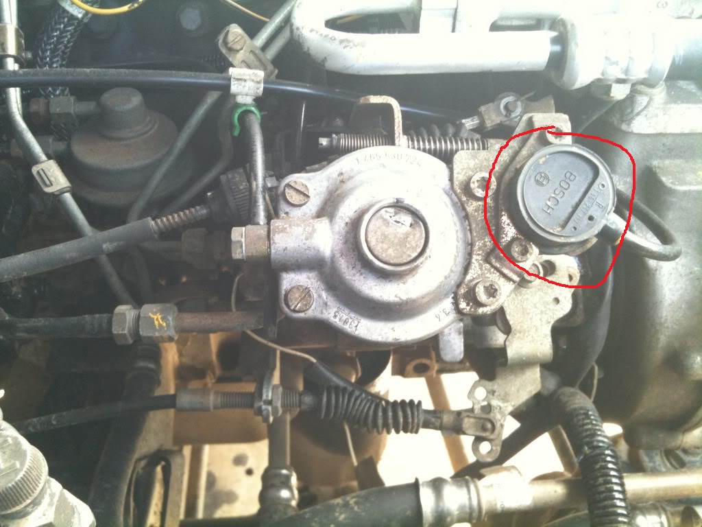

Zdravim panove. Odpojil jste nekdo skrtici klapku? Mam 300 D1 r97 manual a na cerpadle jak je lanko plynu je bazmecht s modrym konektorem. Dle RAVU je to skrtici klapka. Tak jsem to odpojil a bud je to jem puj pocit nebo fakt ale motor slape lip a vic tahne. Mam vyrazeny egr, serizeny predvstrik, bez katu a sportovni filt. Ale to uz mam dyl. Ted jsem odpojil tu klapku a prekvapilo me to. Tak me zajima zda to ma jeste nekdo...

Jakou klapku?

..tiež som zvedavý..odfoť to, čo voláš klapka :angel

#355 Příspěvek od Pery » 11 črc 2015 21:25
v ravu je to popsáné jako throttle position sensor - Snímač polohy škrtící klapky

#356 Příspěvek od Hubert » 11 črc 2015 22:05
Takže je to snímač polohy plynového pedálu pro ŘJ EGRu, takže jestli jsi ho odstranil tak je to tam vážně k ničemu.

Pery píše:v ravu je to popsáné jako throttle position sensor - Snímač polohy škrtící klapky
Tak to dost čumím lidová tvořivos :rock
