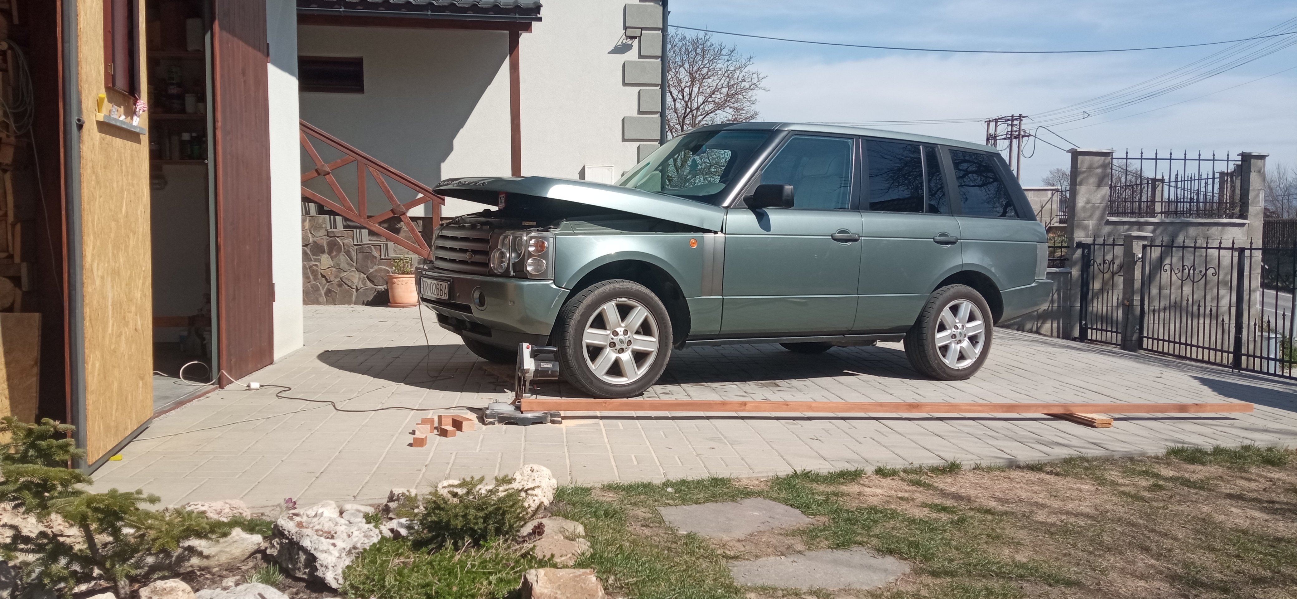

Mám rád tento elektromobil , ale moc sa mi ho stále nechce nabíjať

Jedina rada vypoj stierace na svetlách prepokladam že ho zaseklo a ostal tak... a potom tahal baterku... či?

Zabudol som vtedy odpisat....bolo to tak...zaseknuty motorcek stieracov.discovery1liptov píše: 14 dub 2022 20:17 Jedina rada vypoj stierace na svetlách prepokladam že ho zaseklo a ostal tak... a potom tahal baterku... či?

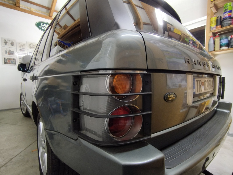

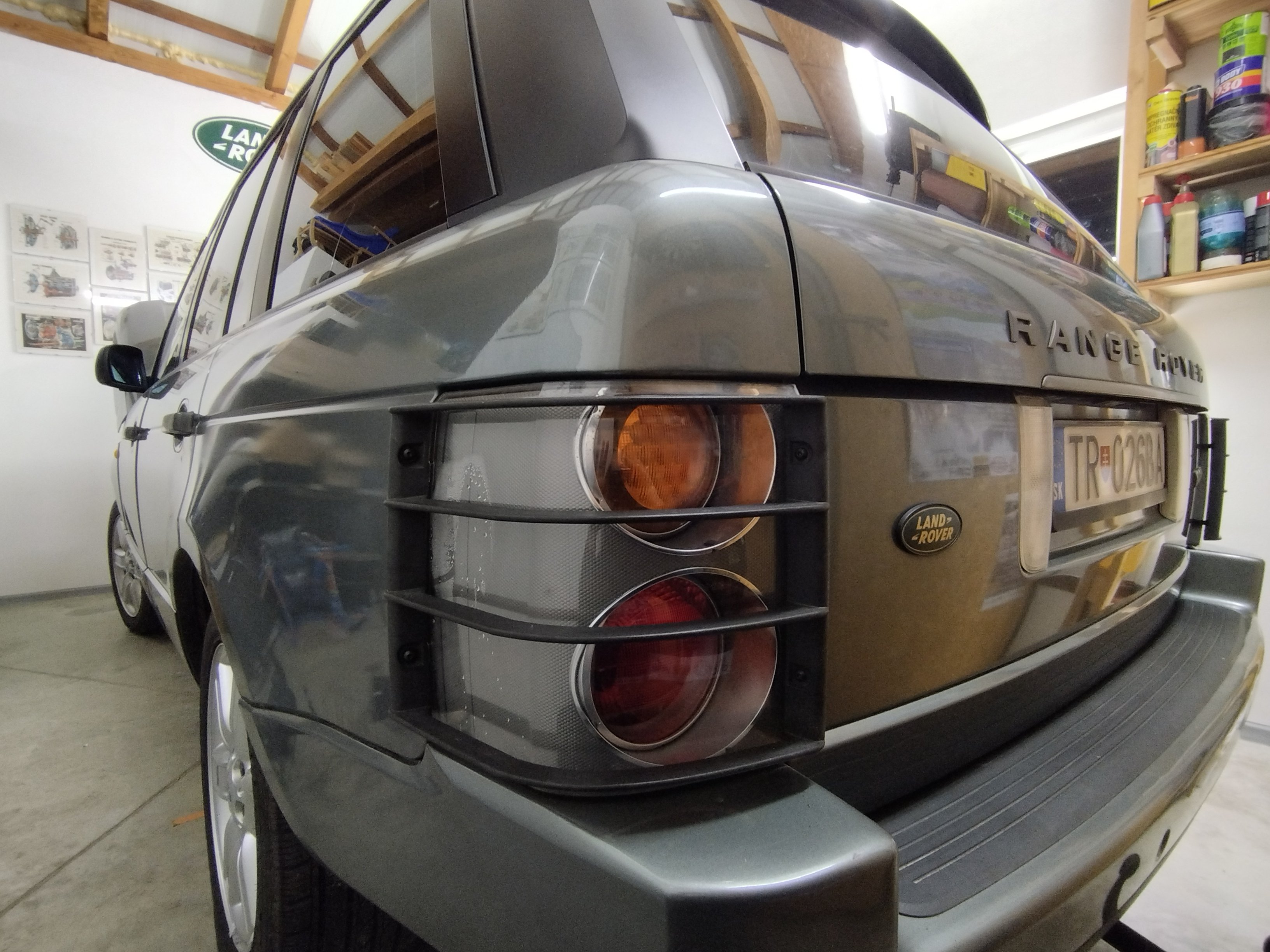

Nedavno som domotoval ochranne mriezky svetiel
, predok aj zadok ...paraada

- Miklosxxx
- Příspěvky: 1095
- Registrován: 27 říj 2016 15:20
- tel.: +421908968832
- auto: P38V8,L322V8
- Bydliště: Dolný Kubín
Re: můj život s L322 MKIII 4,4i V8
Chýba tam ešte ako doplnok a bar a krásne prídavné okrúhle svetlá
