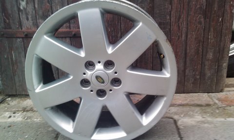

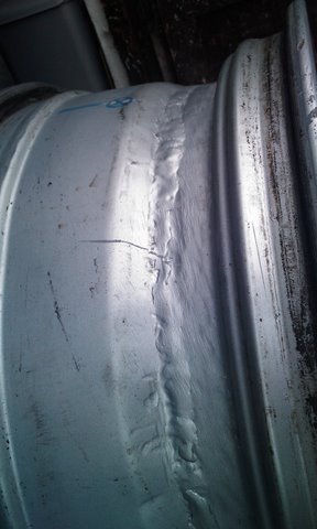

Tak na tohle bylo obuto, svár je pouze zevnitř, zvenčí není nic poznat. Možná je to svařený ok. Ale to podstatný - nejde vyvážit.
Proto sháním jeden disk 20"

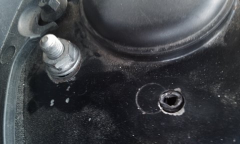

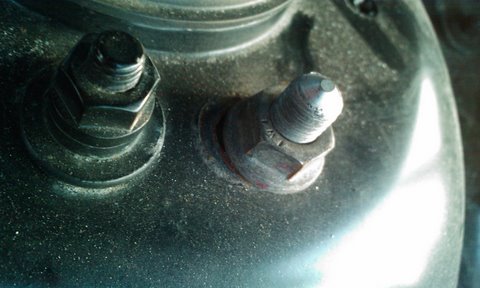

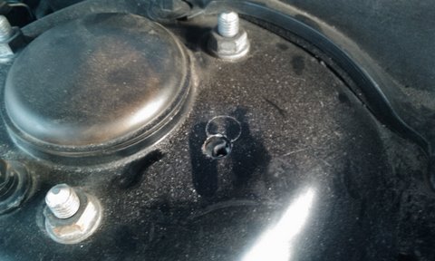

nějaké foto, prohlíželi jsme kde co, ale toho si na začátku nikdo nevšim ...
