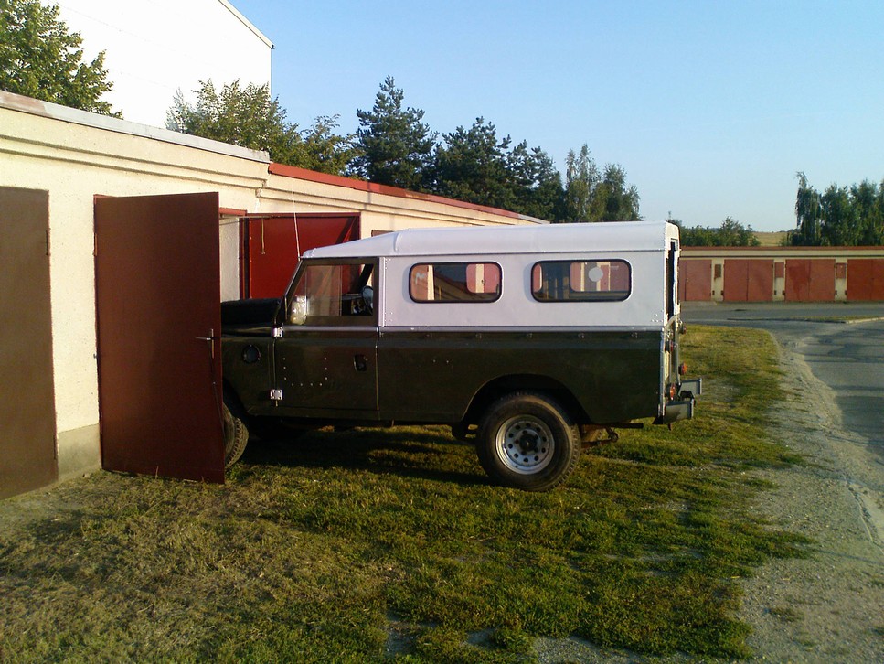

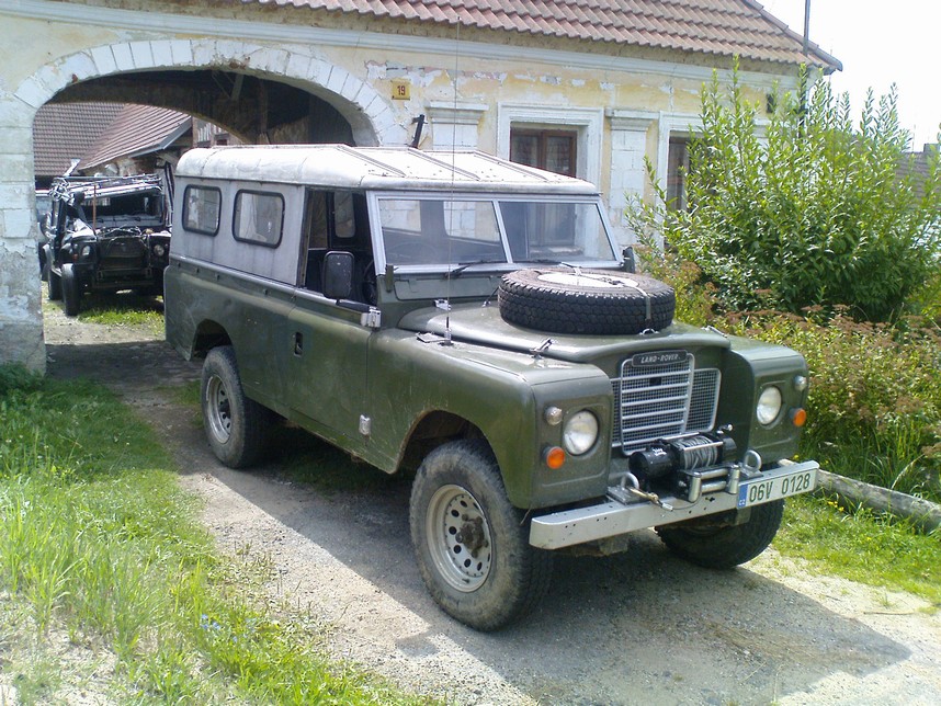

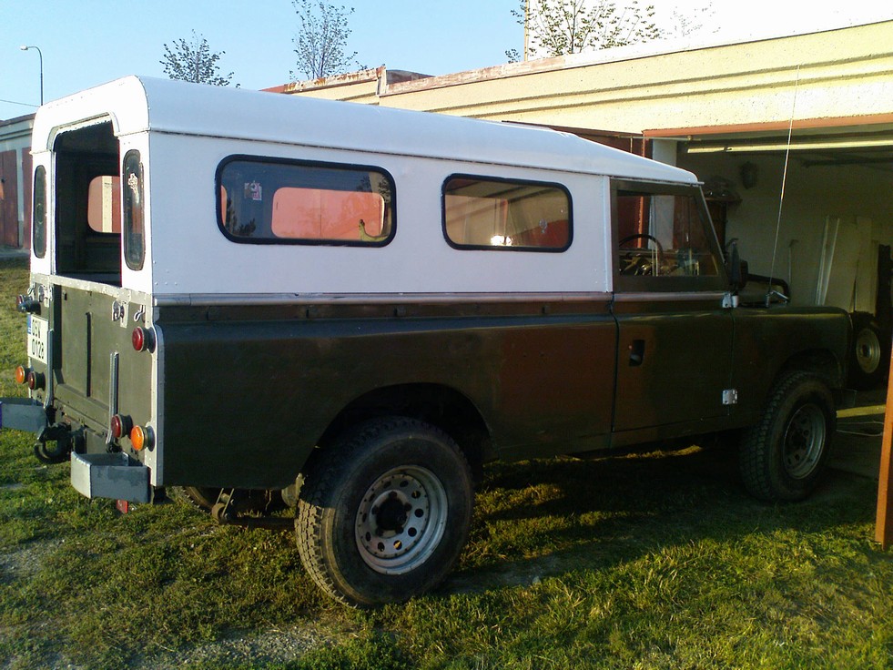

Tak jsem si hrál týden s hardtopem od Eliotta a co tam nadělali v tom německu děr do střechy, není snad možný. Na Shellce mě asi taky nebudou mít rádi když jsem jim ucpal vysavač tím množstvím polystyrenu co tam bylo narváno, ale začíná vypadat k světu :-)
Ještě vyměnit všechny těsnění kolem dveří, oken jednou ještě stříknout, doladit spaní a můžeme vyrazit :-) Nemáte někdo těsnění na prodej, co by mi tam sedlo?
(198.97 KiB) Staženo 1602 x
(201.3 KiB) Staženo 1605 x
(205.46 KiB) Staženo 1607 x
