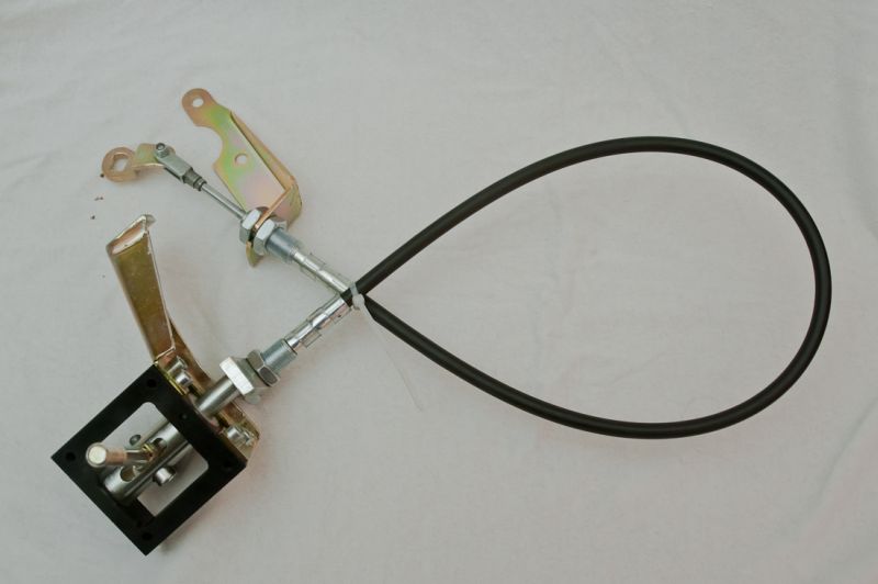

Tak som konecne kupil paku na ovladanie CDL, tu je linka kde je aj viac foto:
http://www.ebay.de/itm/CDL-Land-Rover-d ... 110wt_1139" onclick="window.open(this.href);return false;
Je to napodobenina ashcrofta, velmi pekna dielenska robota, kvalitne materialy a dobra cena.
Clovek je z Varsavy, dobre sa s nim komunikuje po anglicky, takze mozem doporucit.
Dam vediet ako dopadla montaz. :)

#319 Příspěvek od Benjamin » 04 led 2012 19:50
Pěkné :yes Má jedinou nevýhodu, že je ta kulisa otevřená (což originál tuším není) a teoreticky (a asi i prakticky) ti tam při brodění může natéct. No já ji mám taky částečně otevřenou (předělaná původní kulisa Toomich) a ještě mi tam nenateklo, ani na Jihlavě, kde byly brody celkem hluboké, ale zase krátké. Takže se tím taky netrápím. Krom toho jsem tam napatlal tunu vazelíny :D
Jinak než se do toho pustíš, nezapomeň si obstarat kleště na nýtování matic a nýtovací matice k nahrazení původních nýtu, které budeš muset odvrtat. Ale to už asi víš. Já se s tím plácal dva dny, ale jsem docela nešika a mám olšové ruce, krom toho jsem neměl ty kleště :D ;)
Jinak kdyby ti po montáži nechtěla uzávěrka zapadnout a páka by se ti pořád vracela a kladla odpor, je tam shora na rozvodovce takový malý červík na imbus, pod ním pérko a kulička. Tím se reguluje, jak má jít uzávěrka ztuha. Občas je to potřeba povolit trochu, aby ji bowden přetlačil. Někdy bývá uzávěrka i trochu zatuhlá dlouhým nepoužíváním.
Hodně štěstí při montáži, ať jde práce od ruky :yes

#320 Příspěvek od vladob8 » 04 led 2012 21:45
Diki za poznatky, kleste aj nyty mam, buduci tyzden sa do toho pustim, dam sem info z montaze.
