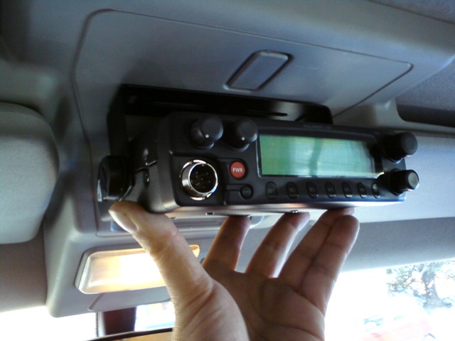

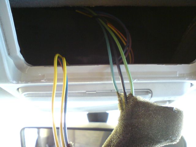

:) zdravím...tak konečně dojde na montáž CB...no jo no stydim se, na krabici už byl prach :blush ...do DIII to nevyšlo, tak ji bude vozit DII...místo jsem našel viz fto, kabliky problém protáhnout nebudou :mrk
...a teď ten dotaz našel jsem tam zaslepené dva konektory, asi na střešní okno...jeden svazek obsahuje černý, předpokládám že je to + , zelený a modrý...druhý svazek 2 žluté a modro červený (předpokládám nějaké ovládání, nebo čidlo)...
...jsem laikem a potřebuji připojit, abych nemusel tahat další kabely, kostru a +.... je možné na tyto připojit?...pokud nebude fungovat po vypnutí, nebo vyndání klíčku je možno řešit asi přepojením někde u pojistek?

...kabliky
...kabliky
...asi tam
...asi tam

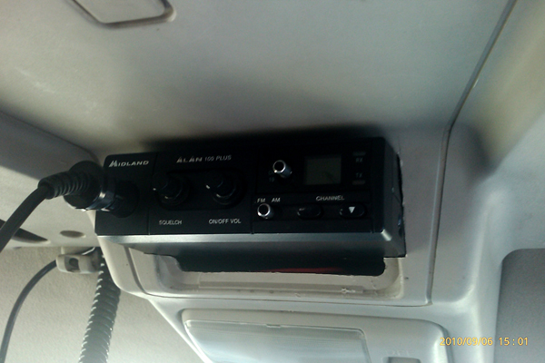

Ja som riesil toto iste asi tyzden. Potom som sa nahneval, zaviezol to elektrikarovi a za pol hodinku vsetko fungovalo aj s namontovanim anteny. Radio tam pojde iba pri zapnutom kluci.
