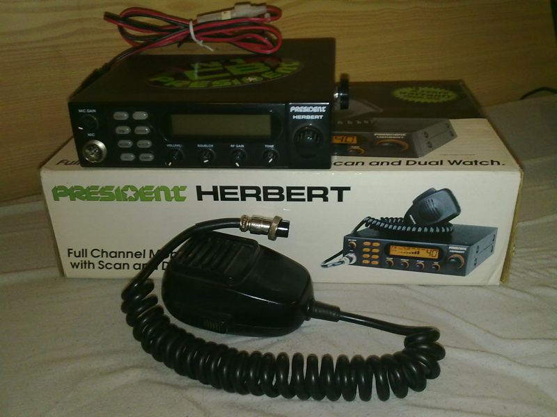

Co hovorite na tuto radiostanicu?: President Herbert Nasiel som ju v inzerate za 89€ rozsirenu na 240FM. Nemam s tym ziadne skusenosti

Herbert je velice slušná mašinka se spoustou funkcí a naprosto špičkovou modulací. Má i vlasní měření PSV (naladění antény). Existuje ve verzi bez automacikého sqelche a bez.

Na nete som nasil v popise toto:
KARUSEL, EMG, CH 19, MODE, (ASC), SQUELCH, Mic-Gain, RF-Gain, NB, ANL, TONE, SWR, S-metr, PA, LED displej
tu mam fotku
Re: CB rada
#287 Příspěvek od Maxsel » 22 srp 2010 12:39
89€ je tak nějak standadní cena. Mikrofony s kompresory, echem apod nemám rád (i když někdy pomáhají). Navíc tím stanice určitě přišla o ovládání kanálů na miku. Bral bychurčitě radši verzi s autosquelcech. U Presidentů funguje dobře a pokud má stanice RF gain, což Herbert má, tak ještě lépe...
Ta na foto ho nemá... Je to poznat podle chybějícího loga ASC u ovladače squelch.
