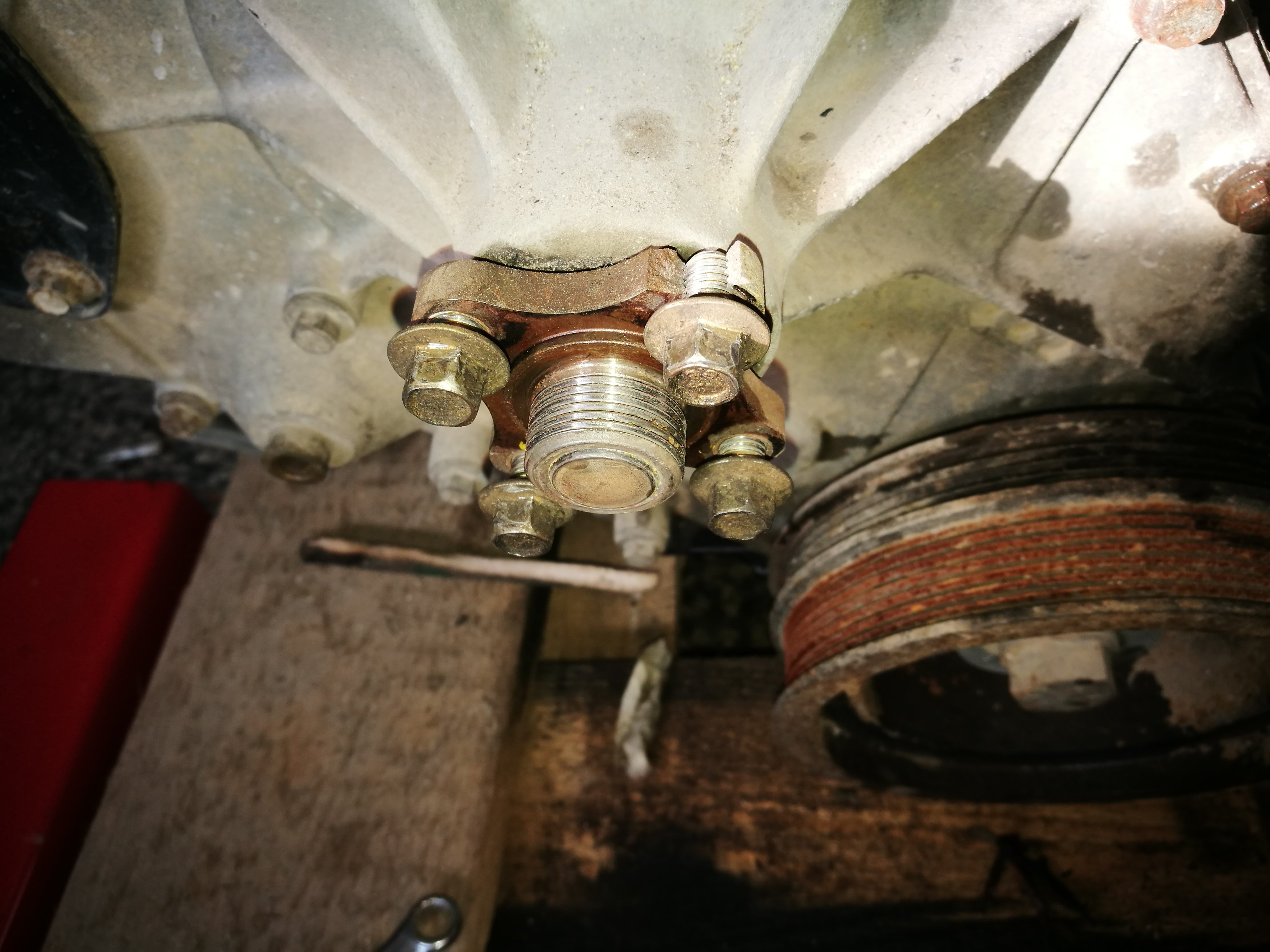

matooo
Příspěvky: 1786
tel.: 775555656
auto: puma
Bydliště: brnoo
Re: Rychlo dotazy
#300 Příspěvek od matooo » 19 úno 2019 14:42
Vadí - nevadí? Zjavne som s tým jazdil roky a nic sa nedialo. Tak co s tým? :rofl
