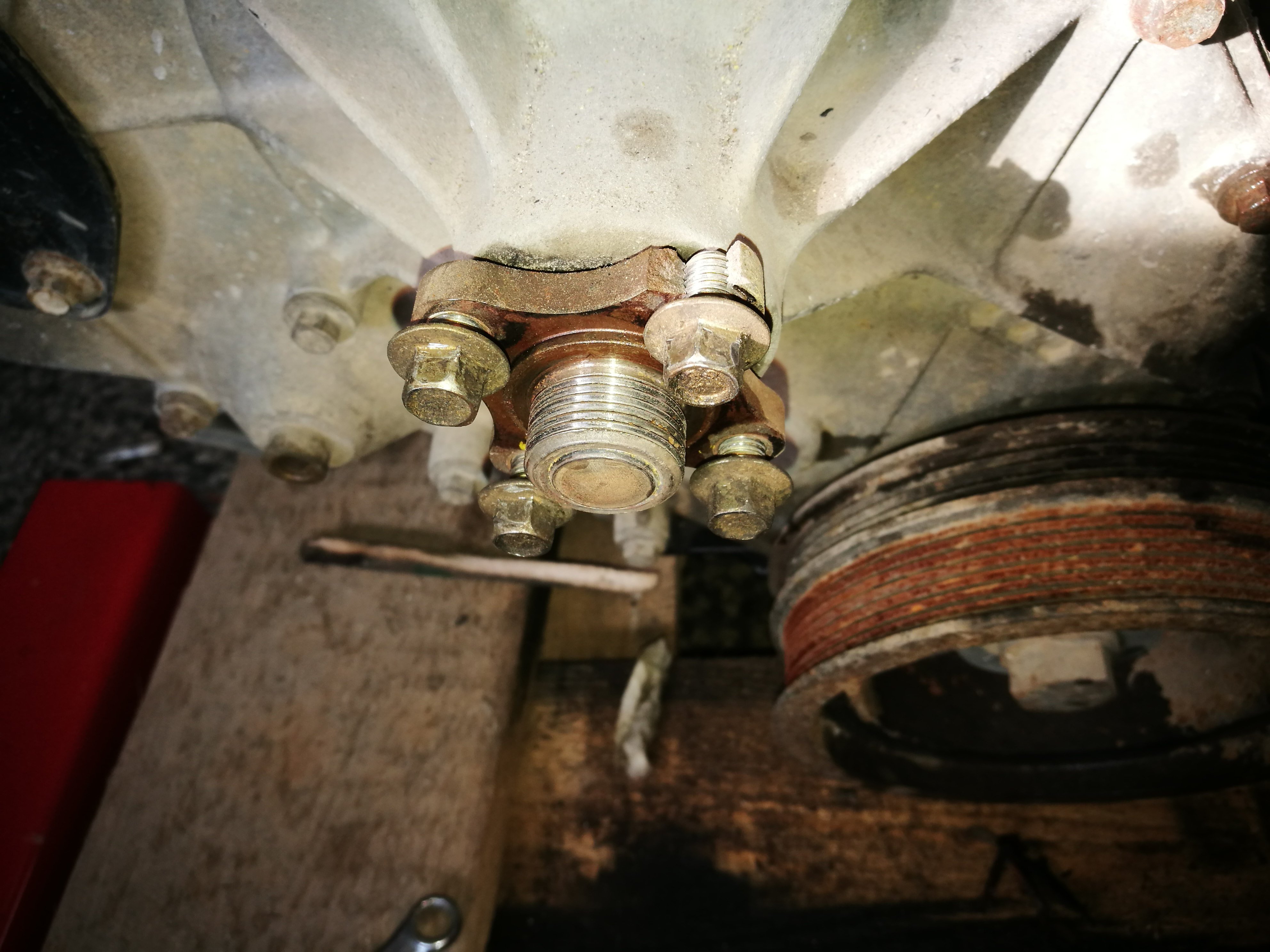

#300 Příspěvek od matooo » 19 úno 2019 14:42
Vadí - nevadí? Zjavne som s tým jazdil roky a nic sa nedialo. Tak co s tým? :rofl
