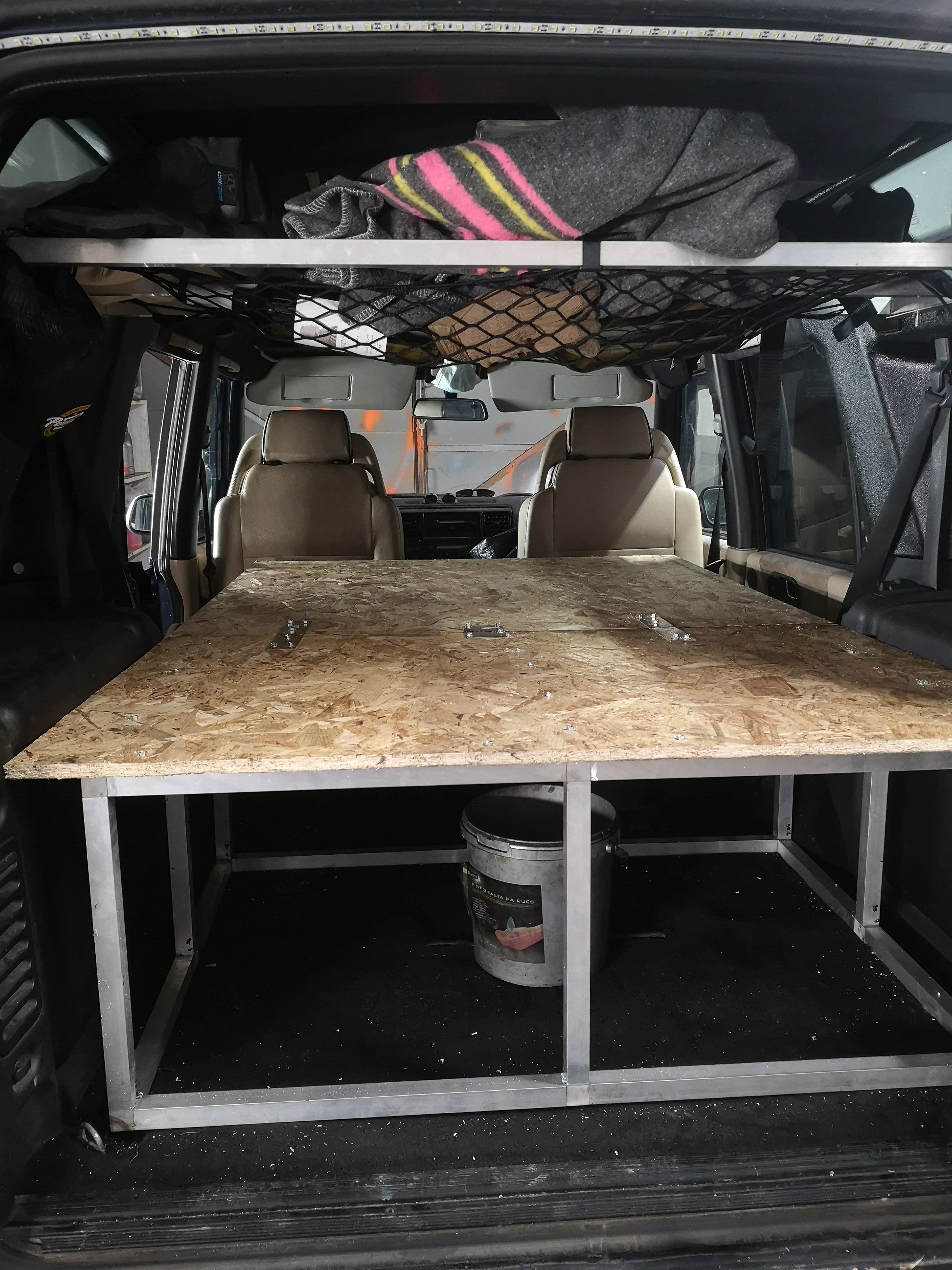

Ahojte tak som sa dostal do štádia že som potreboval spanie, narýchlo som to zbuchal z hliníku a v ten istý deň aj otestoval. Zatiaľ super len ponaučenie je ze karimatka nestačí a musím dať spraviť madrac lebo moje bedrové kĺby ráno potrebovali dekalamitku😃

Karimatka je po týdnu sakra problém, ale 3cm nafukovací tento problém hravě řeší.

3 cm je stále málo, dnrs máme 5 cm a vzpomínám n 7 cm matraci. Je to dost rozdíl.

To je sice možné, ale pokud to máš uklidit v d2 do kufru tak na třetiny máš sakra hmotu se kterou musíš pracovat a vytvořit jí místo.

Souhlasím, proto jsem do auta koupil 7cm vysokou nafukovačku. I když vše na spaní dávám do střešního stanu, tak 7cm tlustá matrace byla prostě moc objemná.
