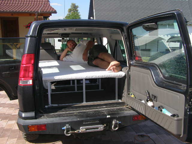

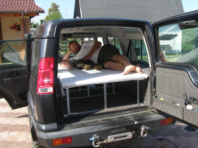

#12 Příspěvek od patrik » 18 čer 2008 16:33
slubene foto .

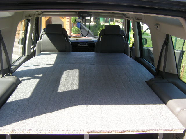

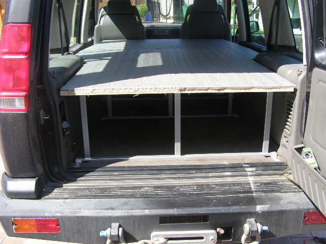

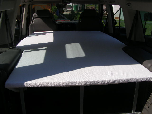

Bydliště: slovensky grob
#13 Příspěvek od patrik » 18 čer 2008 16:35

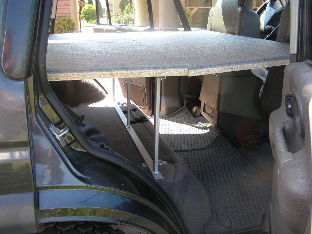

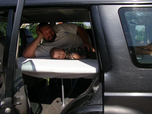

#14 Příspěvek od patrik » 18 čer 2008 16:38
posledne aj s posadkou :)

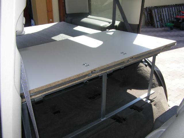

#15 Příspěvek od Luboš M. » 18 čer 2008 16:51
Ahoj Patriku, stejně to mám udělané i já, až na tu konstruki. Udělal jsem ji dřevodeskovou a nemám sklápěcí ten předek. Ono stejně máš nahoře rozestláno a bordel celou expedici tak je to jedno. Jinak je to pěkná práce.

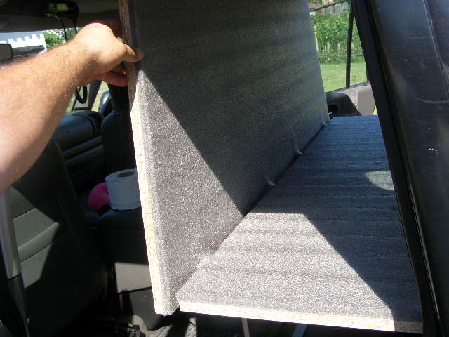

#16 Příspěvek od patrik » 18 čer 2008 17:02
ten predok je preto sklapaci lebo ja mam 196cm - . inak postel je dlha 200cm . tak pohoda . predne sedadla su na doraz v predu a skopene operadla . pred jazdou sa to preklopi a sedadlo sa da do zadneho dorazu lebo ja sa tam inak nezmestim :lol: :lol: :lol: a ten priestor pod postelou bude na naklad - chystame sa do Rumunska

to patrik : pekna prace.
ten sklapeci predek je super. kdyby se nechal v pravem uhlu nahoru tak ti nebudou litat veci dopredu.
