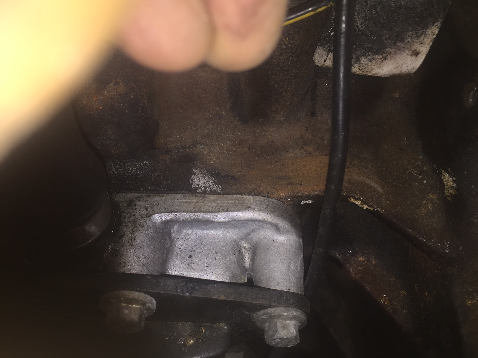

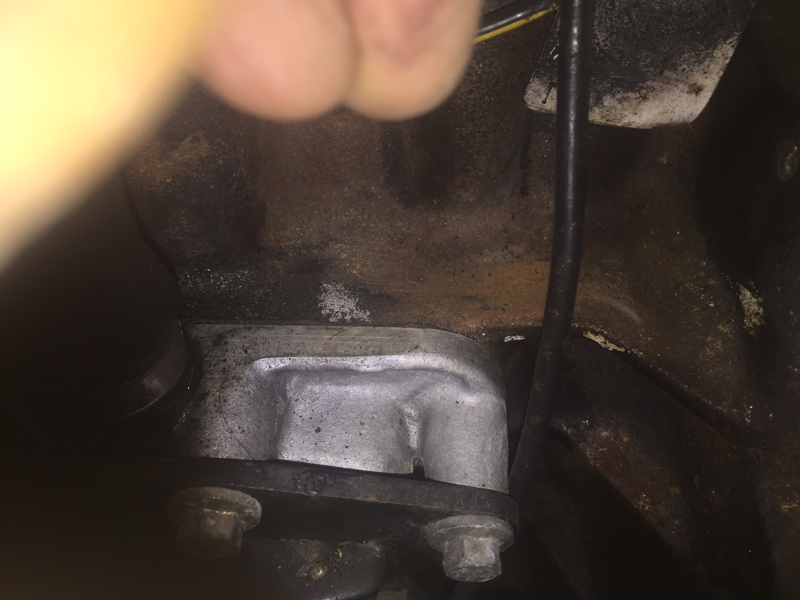

Zdravím.
Potřebuji pomoci při hledání kodu motoru na D1 r.v.1997 2,5 TDI. Je to kvuli stotožnění vyrezlého vin kodu na rámu. Vubec nevím kde ho mám na motoru hledat, poradtě pls, uz sem z toho hledání zoufalej :-( Pomohlo by foto , nebo návod kde muže na tom motoru být. Díky.
Příspěvky: 5257
Re: STK 2016
#270 Příspěvek od Rover » 21 úno 2016 17:35
Na bloku na úrovni vstřikovacího čerpadla. Na obr je to ta rezavá plocha, tam je to číslo.

#271 Příspěvek od busa » 21 úno 2016 19:31
Rover píše:Na bloku na úrovni vstřikovacího čerpadla. Na obr je to ta rezavá plocha, tam je to číslo.
Hodně mi to pomohlo mockrát díky!!!
