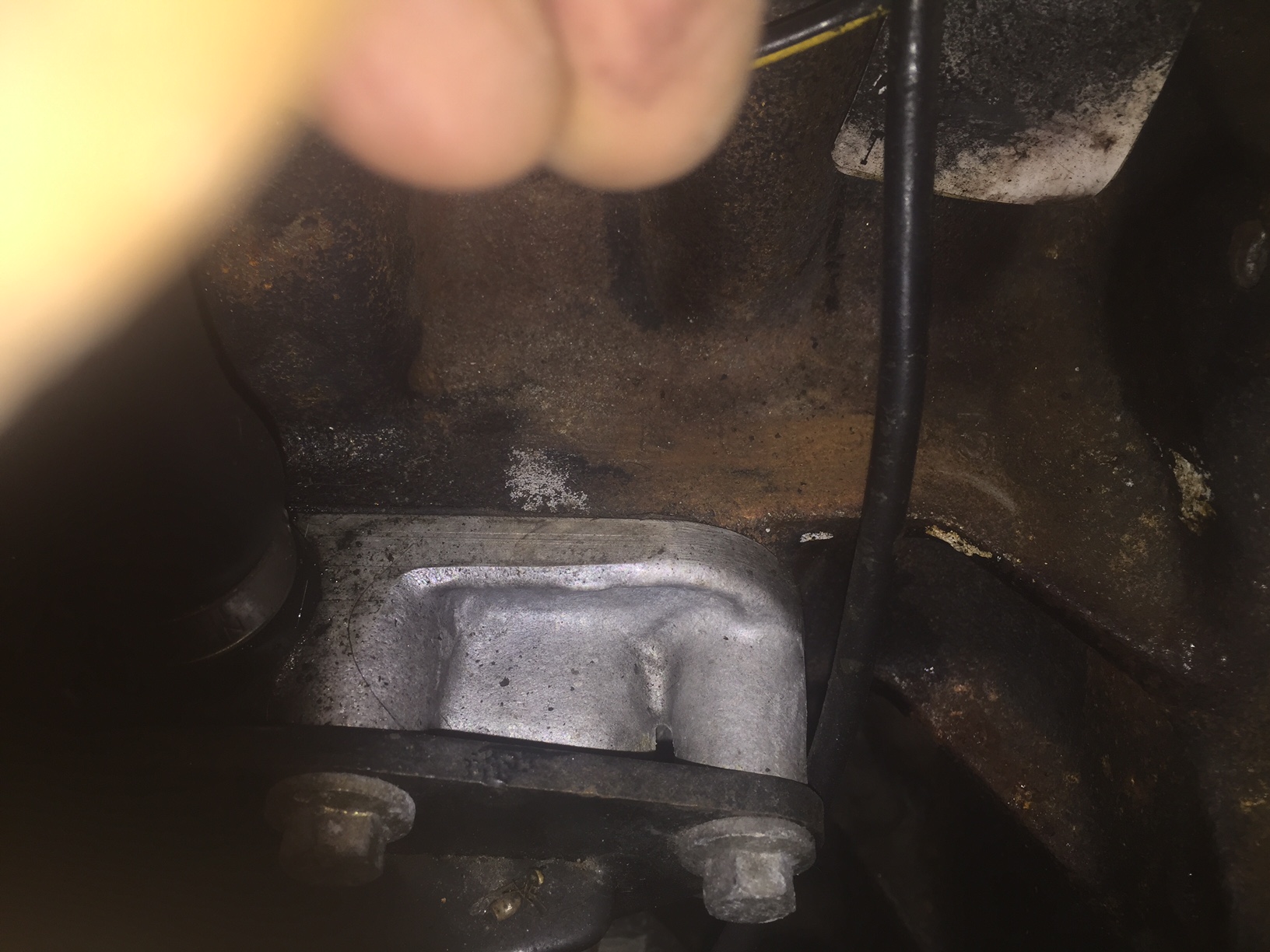

Zdravím.
Potřebuji pomoci při hledání kodu motoru na D1 r.v.1997 2,5 TDI. Je to kvuli stotožnění vyrezlého vin kodu na rámu. Vubec nevím kde ho mám na motoru hledat, poradtě pls, uz sem z toho hledání zoufalej
Pomohlo by foto , nebo návod kde muže na tom motoru být. Díky.
Re: STK 2016
Na bloku na úrovni vstřikovacího čerpadla. Na obr je to ta rezavá plocha, tam je to číslo.

Hodně mi to pomohlo mockrát díky!!!Rover píše:Na bloku na úrovni vstřikovacího čerpadla. Na obr je to ta rezavá plocha, tam je to číslo.
