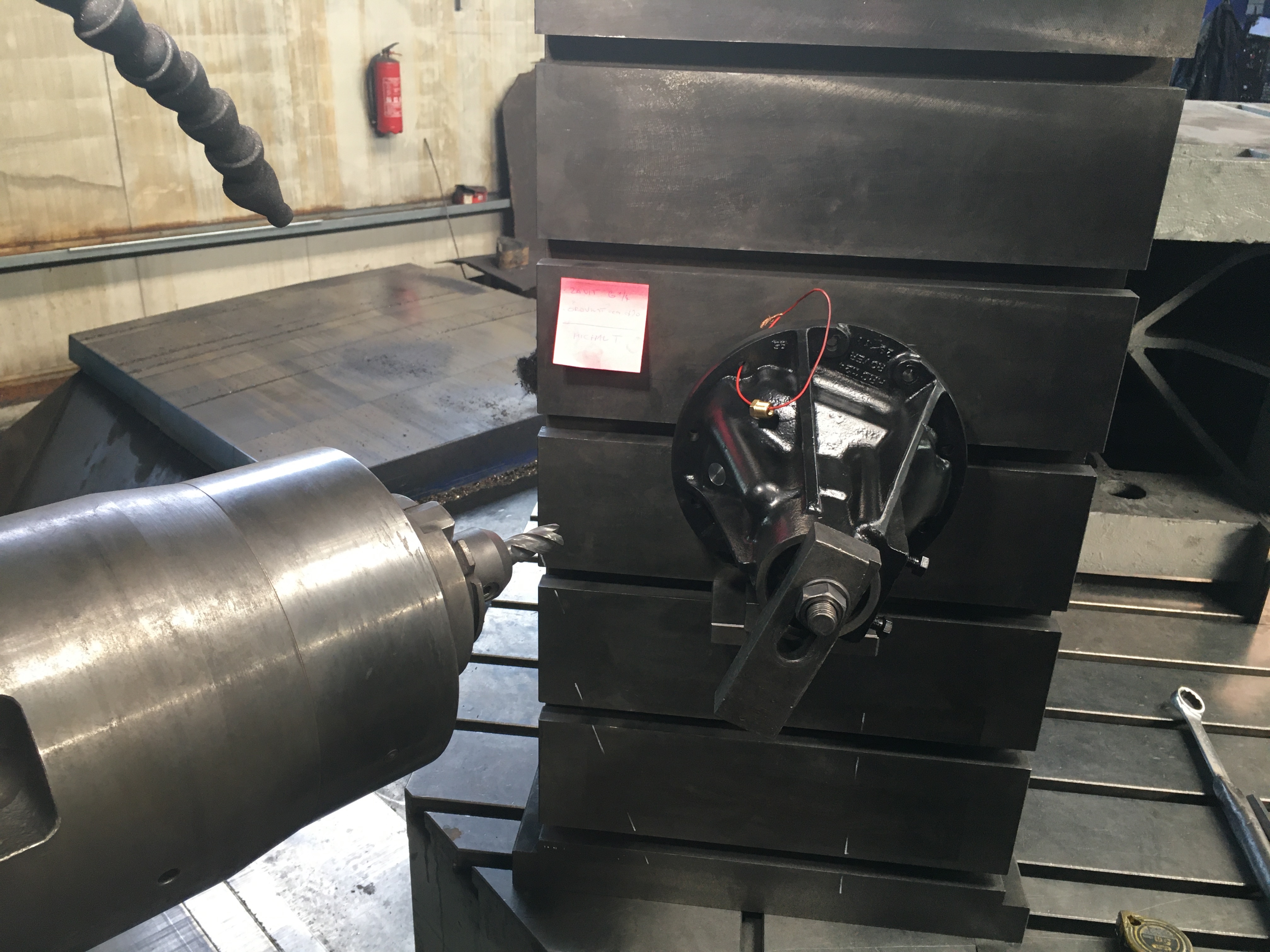

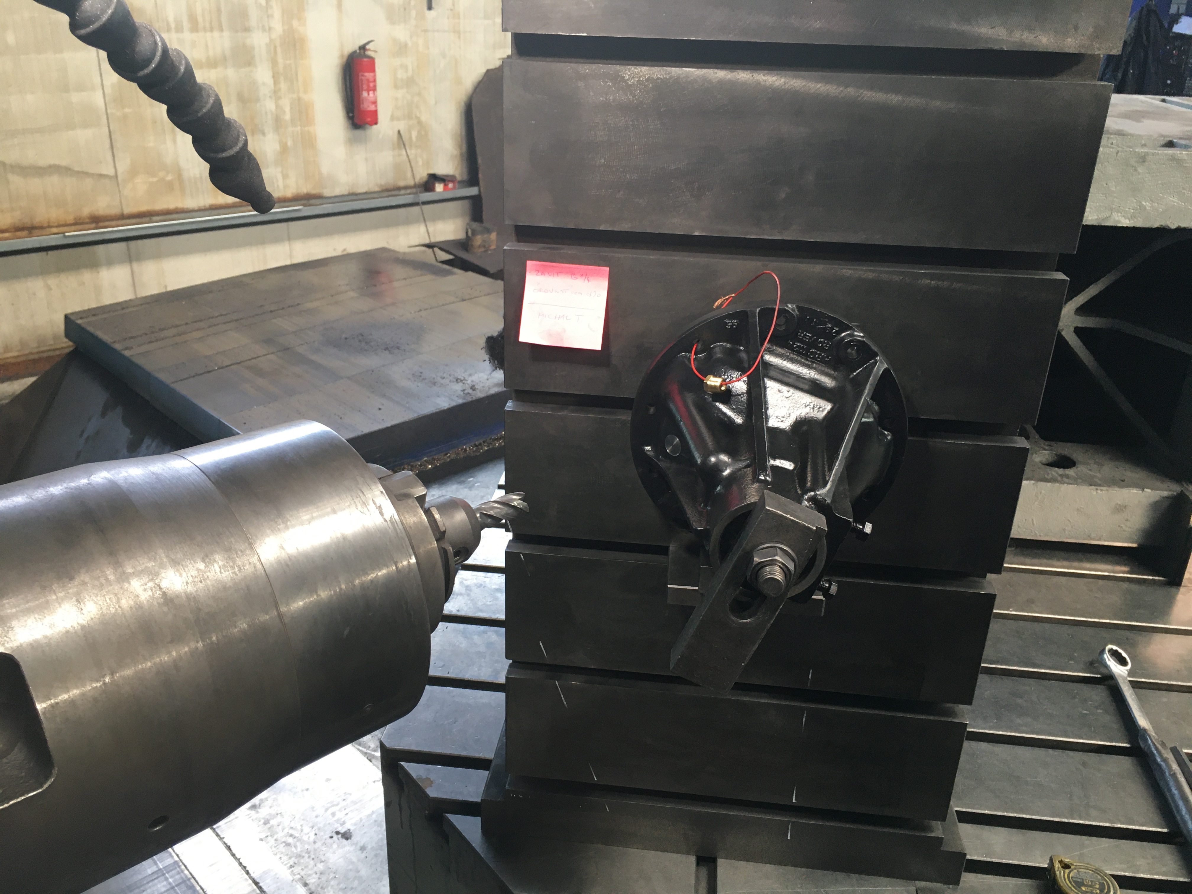

Predni uzaverka od Ashcroftojc uz dorazila a musim rict, ze to je fakt pekna prace. Celkove cokoliv mi od nich prislo bylo super. Nechtel jsem se pokouset o vrtani do predniho diferaku rucne, tak jsem to radsi dal na horizontku. Taky mam pro oba uz pripraveny timken loziska. Predniho difu se moc nebojim, tam jsou staveci matice, ale zadni salisbury bude problem, nedokazu si predstavit, jak sundavam bez poskozeni lozisko abych dal jinou podlozku bez toho aniz bych ho ponicil...budu muset vymyslet nejaky pripravek na mereni bez lozisek.

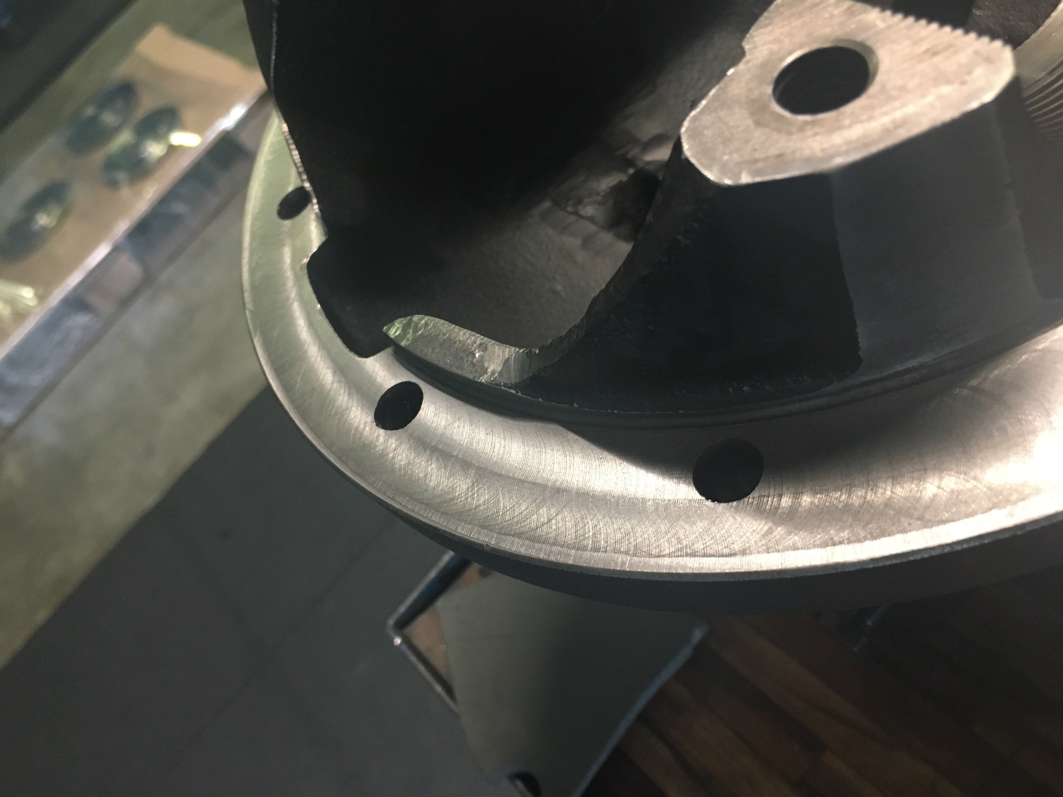

Taky jsem nechal liznout dosedaci plochu diferaku do napravy. Docela me prekvapilo, ze diry svorniku byly docela huste vyvaleny dovnitr. To se pak neni cemu divit, kdyz to tece...

#250 Příspěvek od Michal21 » 22 říj 2019 23:17

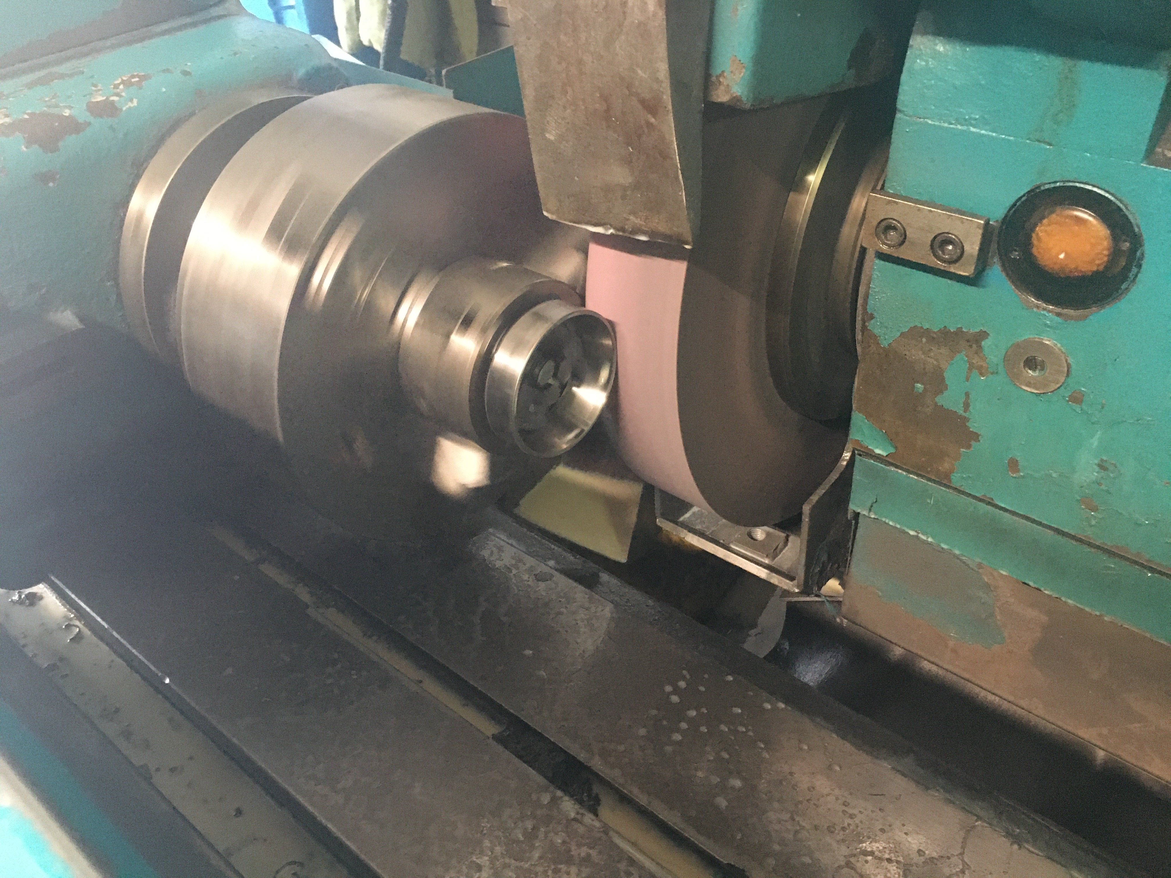

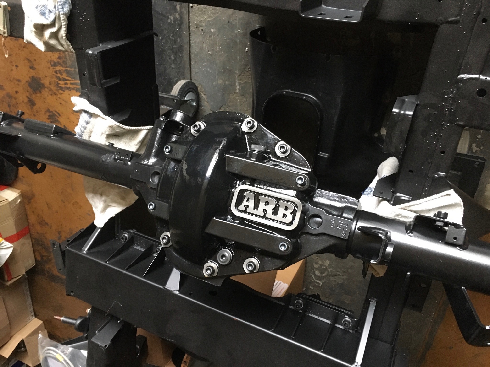

Predni diff se dokoncuje a pomalu pujdeme na zadni napravu...vyrobili jsme brousene krouzky presne v rozmerech loziska diferaku s volnejsi vnitrni dirou aby se nemusely sudavat stahovakem pro vymenu podlozky...tak jsem si udelal radost v podobe vika diferaku...porad jsem hledal duvody proc ho nepotrebuju, ale neodolal jsem... :grin:

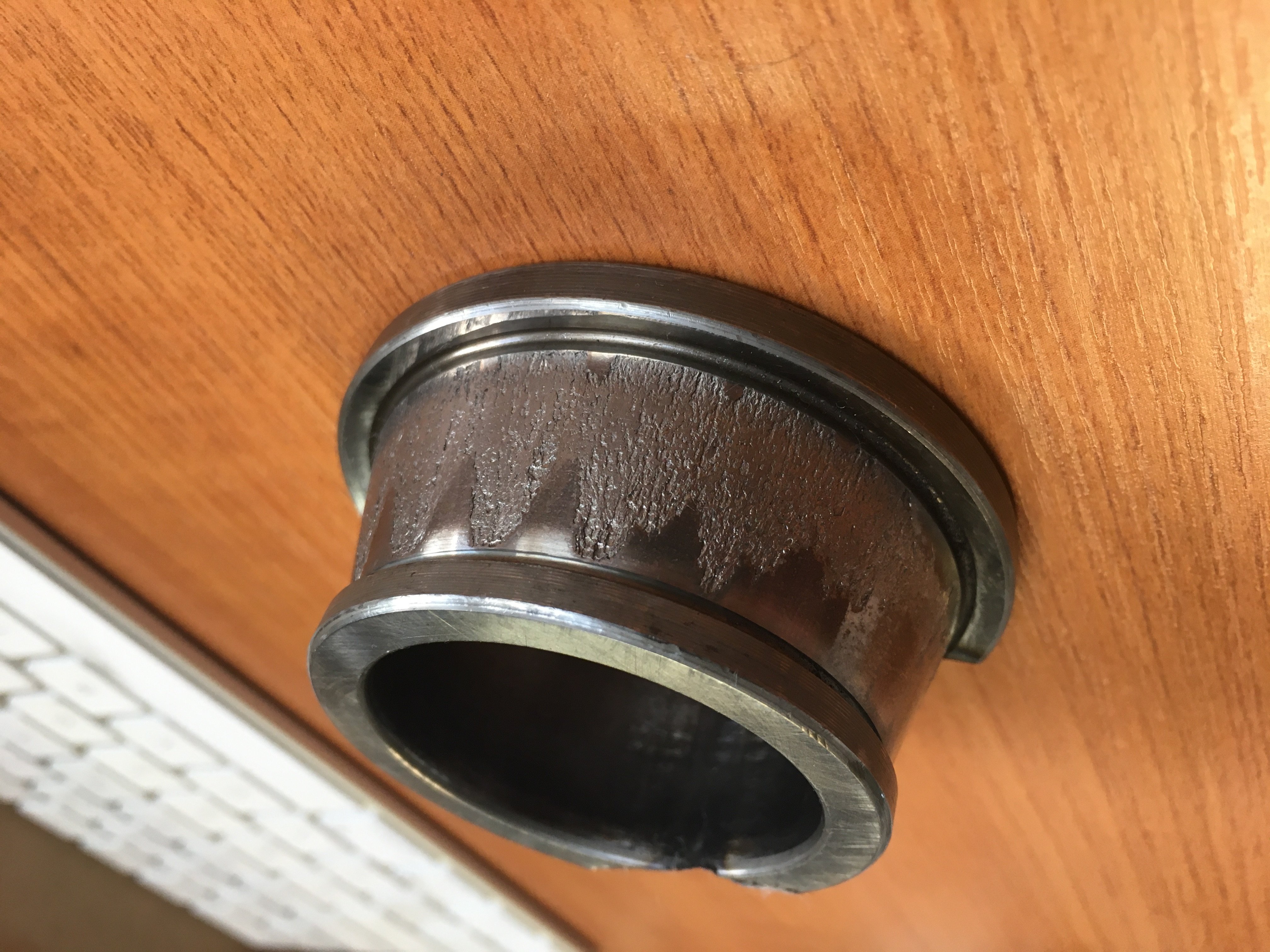

Pri oprave zadniho diferaku jsem narazil na zajimave opotrebeni vstupniho loziska. Podle me to je zpusobeno nevyvahou kardanu. Nikdy jsem nic podobnyho nevidel. Co vy na to?

... ja som sa s tym stretol. Napr. loziska v nabojoch kolies. Vonkajsia salka OK valceky OK a vnutorna salka takto "vykusana".

Běžné opotřebení ložiska říká se tomu Pitting.

Tu ale niekto niečo posral. Pitting tam je v odstupe jednotlivých kúzelníkov. Domnievam sa, že toto ložisko bolo dotiahnuté bez rotácie a kuzeliky sa počas dosahovania vtlačili do obežnej dráhy.
Kuzeliky treba vždy doťahovať tak, aby sa vedeli postupne dostávať do predpatia a zároveň rotovať, ináč spravia odtlačky do obežnej dráhy. Guľkové ložiská týmto neduhom netrpia, lebo guľky vedia vybehnúť do obežnej dráhy aj v axiálnom smere.
Odporúčam doťahovať postupne na viac krát, teda postupne pridávať na momente a zároveň medzičasom pootacat unasacom.

Ono je pravda, ze zadni a predni differak jsou co tyce vstupnu vyreseny jinak. Zatimco vpredu je predpeti lozisek vytvoreno brousenou podlozkou, vzadu je vlozen “deformacni krouzek”. Co jsem zjistil, tak se ma zadni vstupni hridel s prirubou pro kardan dotahovat postupne a resit jakym momentem s nim jde otacet. Tohle me vede na myslenku, ze vlastne bez demontaze celeho difu je priruba kardanu nevymenitelna, nebot nevim jak to bylo utahnute.
Vsechna loziska pred pouzitim merim a musim rict, ze vyskove tam je i 5 stovek rozdil. Logicky pak nejde vymenit lozisko kus za kus.

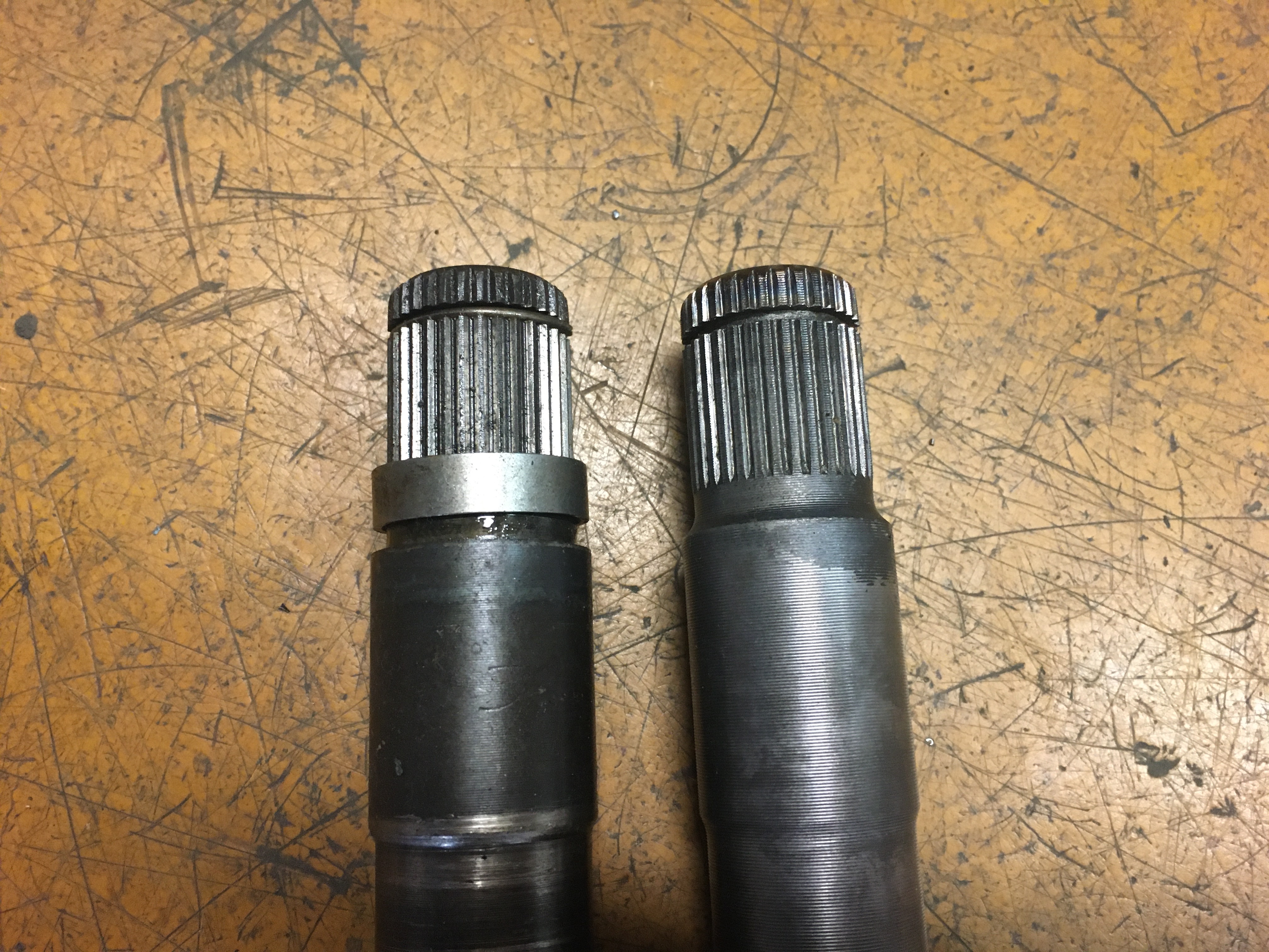

Mel bych dotaz na defendri kolegy. Koupil jsem nove predni poloosy a je na nich uprava proti originalu, kde byl jeste distancni krouzek pred homokinetickym kloubem. Mam poloosu upravit nebo to davate do kloubu rovnou bez nej?

Neviem, či si to správne pamätám, ale na D2 som tam ten distancny krúžok mal tiež. Je tam na vymedzenie polohy CV jointu. Ja by som ho tam dal.

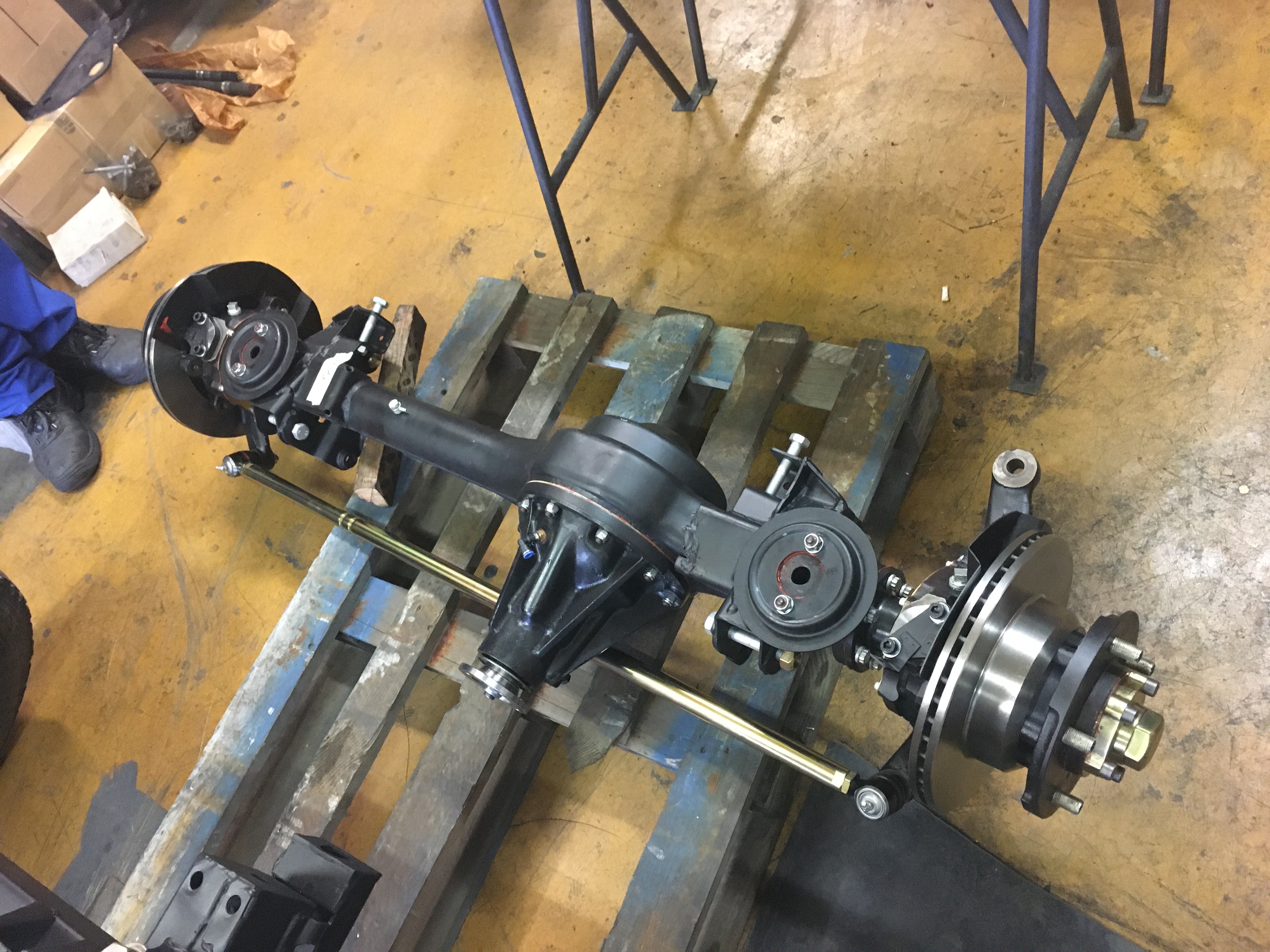

#259 Příspěvek od Michal21 » 05 lis 2019 17:50

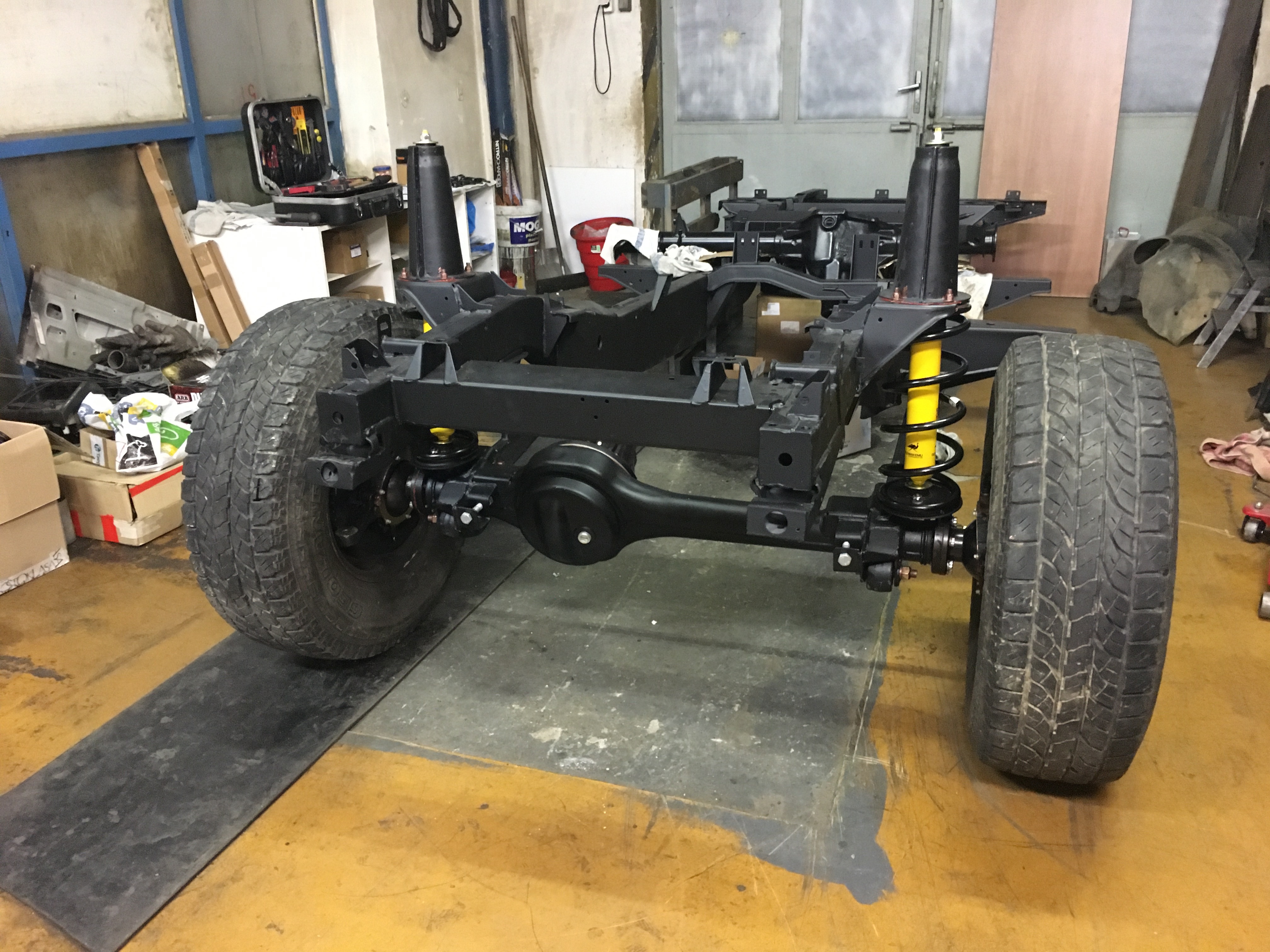

Tak konecne trochu posun.
gibson
Příspěvky: 3321
tel.: +421907201052
auto: D1, mini, L322 Tdv8
Bydliště: stará ľubovňa
Re: Defender 110 projekt
#260 Příspěvek od gibson » 05 lis 2019 18:21
najkrajsia cast stavby kazdeho auta :wink:
daval si nieco povnostne do naprav ci len unasace?
