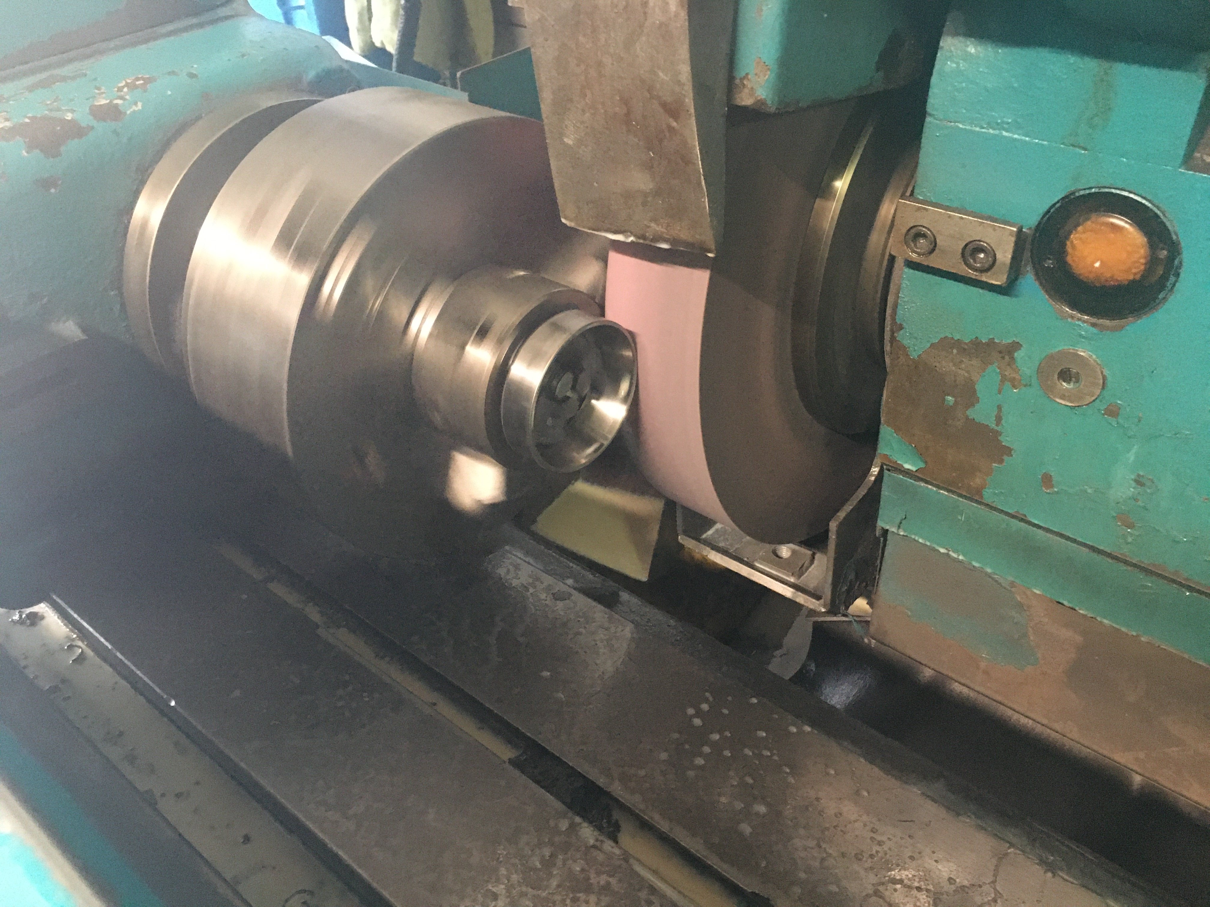

Predni diff se dokoncuje a pomalu pujdeme na zadni napravu...vyrobili jsme brousene krouzky presne v rozmerech loziska diferaku s volnejsi vnitrni dirou aby se nemusely sudavat stahovakem pro vymenu podlozky...tak jsem si udelal radost v podobe vika diferaku...porad jsem hledal duvody proc ho nepotrebuju, ale neodolal jsem...

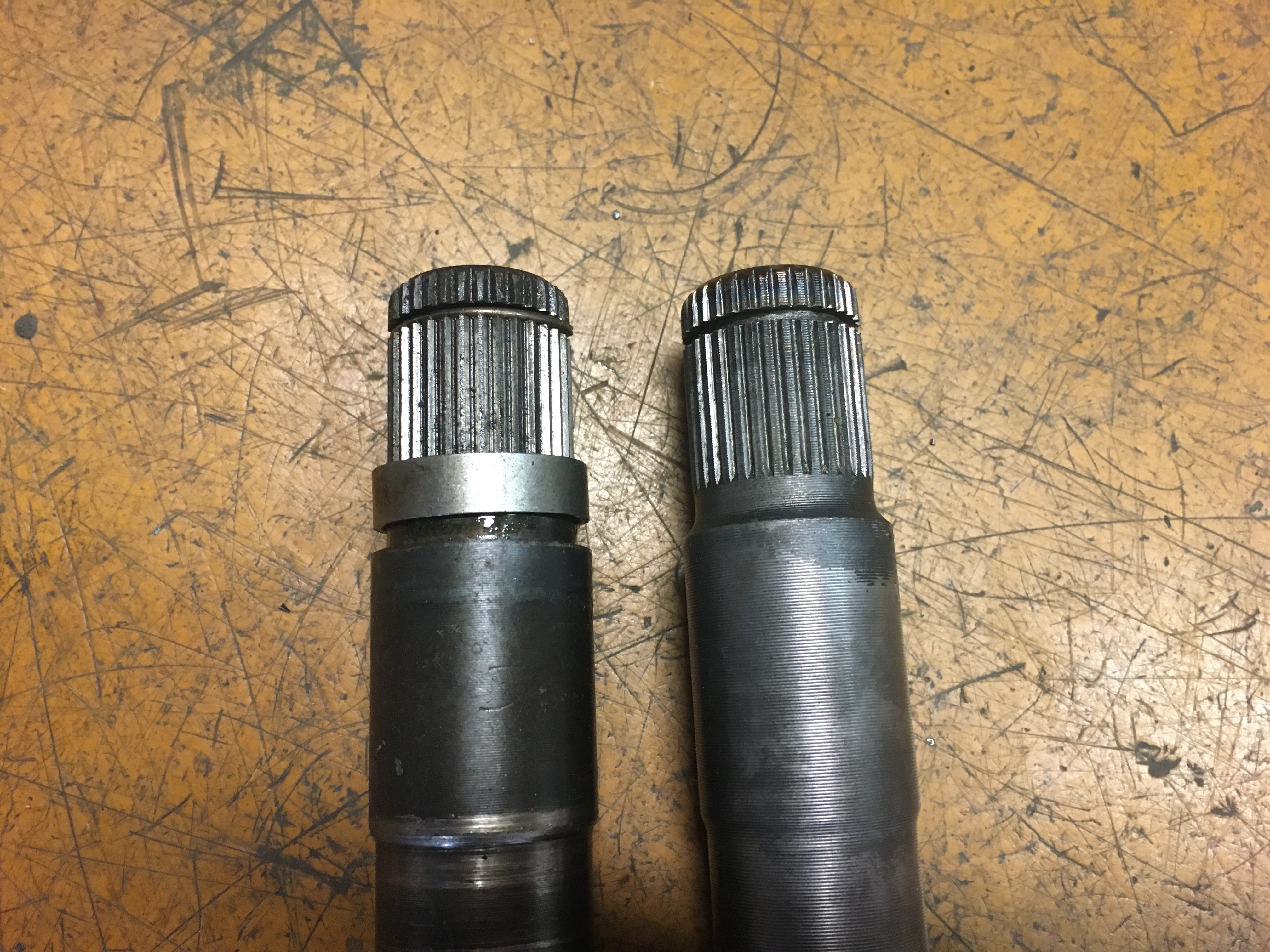

Mel bych dotaz na defendri kolegy. Koupil jsem nove predni poloosy a je na nich uprava proti originalu, kde byl jeste distancni krouzek pred homokinetickym kloubem. Mam poloosu upravit nebo to davate do kloubu rovnou bez nej?
mato_srubka
- Příspěvky: 459
- Registrován: 27 srp 2013 19:24
- auto: DiscoII V8
Re: Defender 110 projekt
Neviem, či si to správne pamätám, ale na D2 som tam ten distancny krúžok mal tiež. Je tam na vymedzenie polohy CV jointu. Ja by som ho tam dal.
