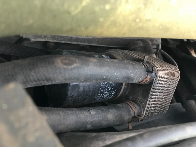

Re: můj život s L322 MKIII 4,4i V8
rád bych vyměnil motorový olej. Je to motor JAG. Pod filtrem jsou dvě hadice, stačí olej vypustit touhle hadící - zdá se nejníž?
Nějaká zkušenost?
Nějaká zkušenost?

V té hadici bude voda a né olej...

To nemá výpušťák na vaně, nebo se Ti nechce sundavat dekl?
no jo, sundám to a udělám to jak se má, jeden je línej a vzápětí línější
na tý vodě něco bude

Teda Merline vypoustet olej pres vodu
