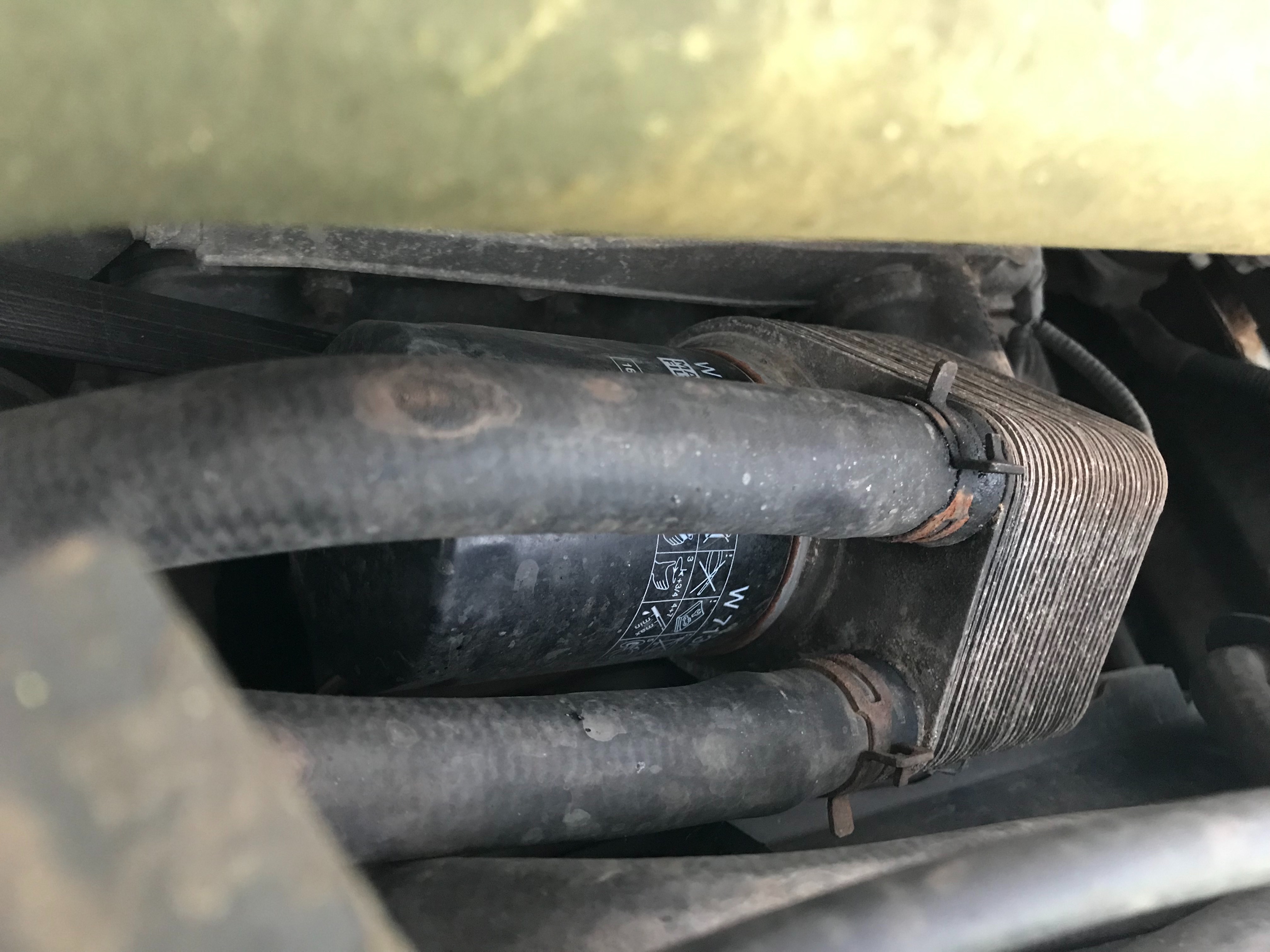

#255 Příspěvek od merlin » 15 zář 2019 13:26
rád bych vyměnil motorový olej. Je to motor JAG. Pod filtrem jsou dvě hadice, stačí olej vypustit touhle hadící - zdá se nejníž?
Nějaká zkušenost?
Tailored & powered by Merlin

#256 Příspěvek od dabartos » 15 zář 2019 16:46
V té hadici bude voda a né olej...

#257 Příspěvek od Lukasino » 15 zář 2019 17:18
To nemá výpušťák na vaně, nebo se Ti nechce sundavat dekl? :grin:

#258 Příspěvek od merlin » 15 zář 2019 18:06
no jo, sundám to :-( a udělám to jak se má, jeden je línej a vzápětí línější
na tý vodě něco bude

Teda Merline vypoustet olej pres vodu[emoji23][emoji106]
