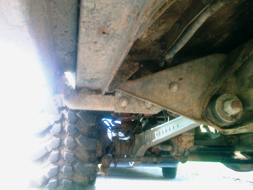

Co je tedy toto?
Re: Roll Cage
#235 Příspěvek od eliott » 16 led 2013 20:42
Moc z toho není poznat, ale řekl bych nášlapy :?:

Re: Roll Cage
#236 Příspěvek od Hubert » 16 led 2013 20:52
eliott píše:Moc z toho není poznat, ale řekl bych nášlapy :?:
Dobře máš pravdu. :oops: Já beru nášlapy jako pevnostní prahy nebo ochrana origo prahů. Špatně jsem se vyjádřil. Ale spojení rámu s karoserií natvrdo tam je.
Re: Roll Cage
#237 Příspěvek od eliott » 16 led 2013 21:11
Já to tam nevidím, vidím že to je přišroubované jen do rámu

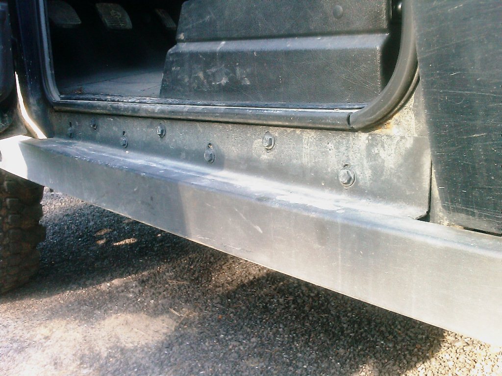

Re: Roll Cage
#238 Příspěvek od Hubert » 16 led 2013 21:25
Ten samý nášlap focený z vrchu. Jedná se údajně o anglickou výrobu.
Re: Roll Cage
#239 Příspěvek od eliott » 16 led 2013 21:30
Hubert píše:Ten samý nášlap focený z vrchu. Jedná se údajně o anglickou výrobu.
No tak to je pevnostní práh a ten kdo to vymyslel, moc nemyslel, protože tím pevně spojil dva původně pružně spojené celky.
