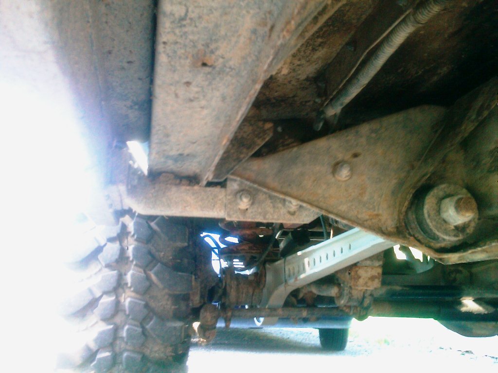

Re: Roll Cage
Co je tedy toto?eliott píše:Takové jsem ještě nevidělHubert píše:Na druhou stranu pevnostní prahy spojují auto s rámem taky napevno

Re: Roll Cage
Moc z toho není poznat, ale řekl bych nášlapy

Re: Roll Cage
Dobře máš pravdu.eliott píše:Moc z toho není poznat, ale řekl bych nášlapy

Re: Roll Cage
Já to tam nevidím, vidím že to je přišroubované jen do rámu

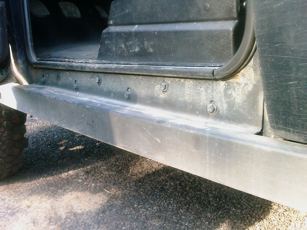

Re: Roll Cage
Ten samý nášlap focený z vrchu. Jedná se údajně o anglickou výrobu.

Re: Roll Cage
No tak to je pevnostní práh a ten kdo to vymyslel, moc nemyslel, protože tím pevně spojil dva původně pružně spojené celky.Hubert píše:Ten samý nášlap focený z vrchu. Jedná se údajně o anglickou výrobu.

Re: Roll Cage
No já sem si myslel že to takhle standardně. Toto je ono: http://www.roverparts.com/Instructions/ ... 9596D2.cfm" onclick="window.open(this.href);return false;eliott píše:No tak to je pevnostní práh a ten kdo to vymyslel, moc nemyslel, protože tím pevně spojil dva původně pružně spojené celky.Hubert píše:Ten samý nášlap focený z vrchu. Jedná se údajně o anglickou výrobu.
