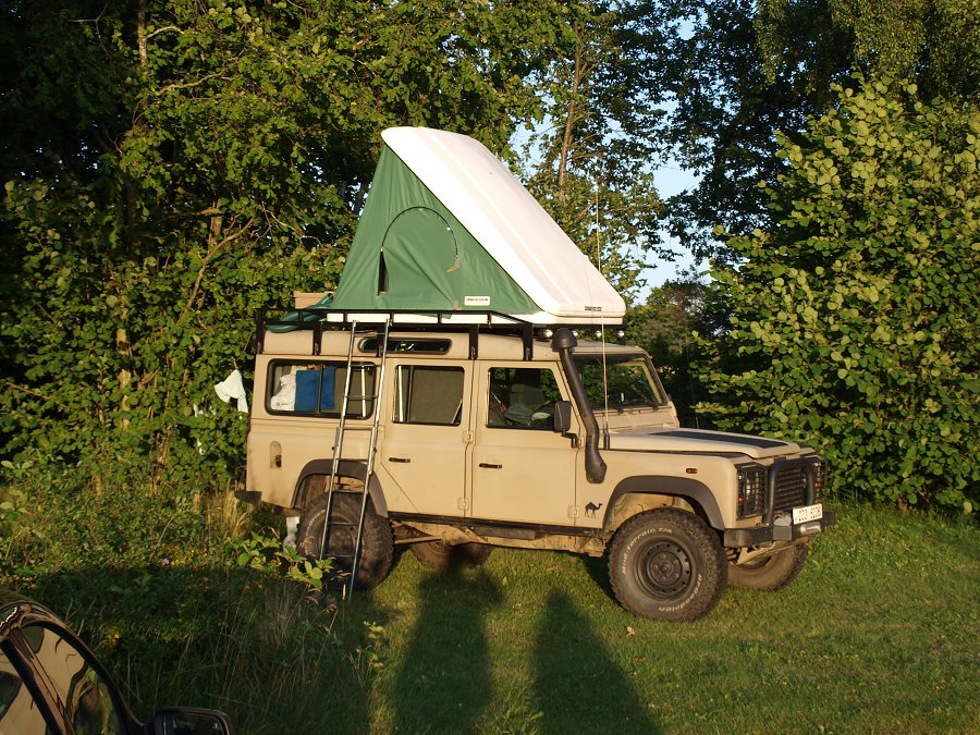

Dotaz: v defíku je obecně hodně hluku, pokud jedeš v horku, přidává se k tomu ještě vítr z otevřených oken a klapek. Pro ostatní se pak moje zprávy jeví jako nesrozumitelné (přestože si nestrkám mikrofon přímo před pusu). Nemáte někto tip na CB které by si s tím uměla poradit? Nějakým filtrem, nebo lepším mikrofonem? Dík.

:idea: a kde mas antenu????? nemuze se za jizdy neceho dotykat???? co vim, tak MilosII mel taky 296ku ataky mu bylo velmi velmi spatne rozumet za jizdy.

low píše::idea: a kde mas antenu????? nemuze se za jizdy neceho dotykat???? co vim, tak MilosII mel taky 296ku ataky mu bylo velmi velmi spatne rozumet za jizdy.
Anténu mám viz. foto. Není to úplně ideální místo nicméně se určitě nikde nedotýká.
