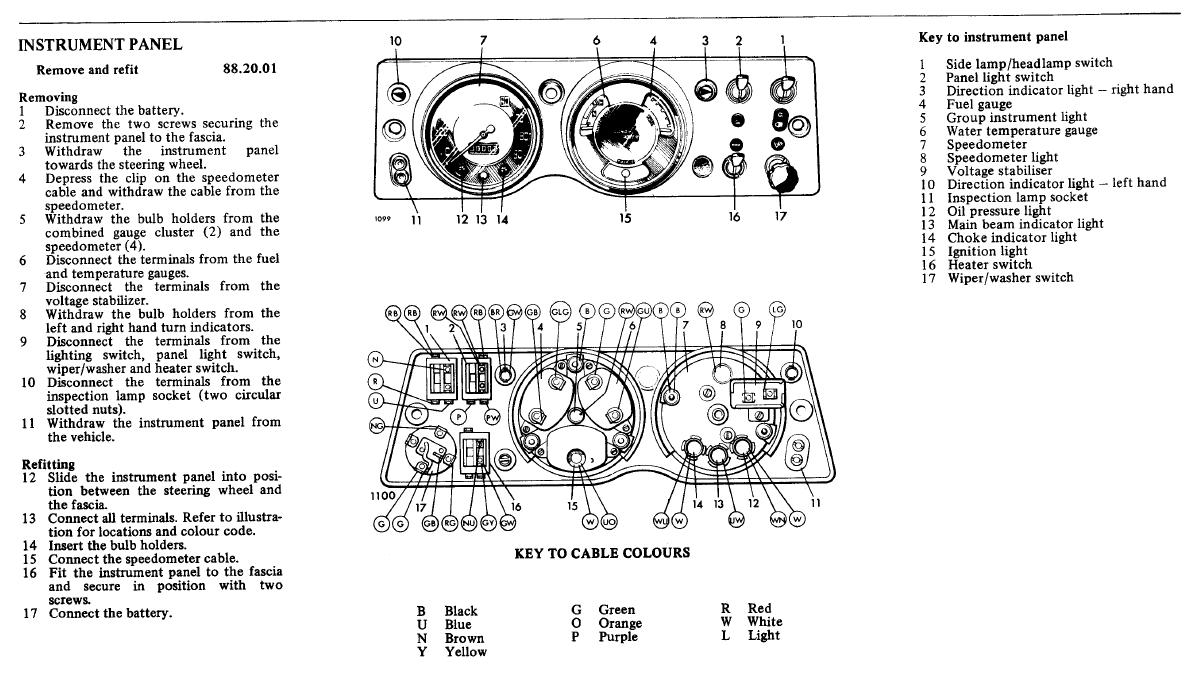

jednička bude kontrolka ruční brzdy, dvojka sytiče, trojka je vypínání osvětlení přístrojů. Myslím.
- David S.
- Příspěvky: 413
- Registrován: 06 říj 2008 23:47
- auto: RRC 2door, Disco2
- Bydliště: Prdel u Velvar
Re: Začínáme s dědkem - rady pro začínající dědkaře.
2 - mě to jednou blikne, když pustím blinkry - jestli to nemá souvislost s připojením vozíku
3 - poloha I osvětlení budíků, poloha II vnitřní světlo
Není 4 ventilátor?
Pardon, jde o kontrolku ... palivo?
zatím jsem to nenašel..
to je zvláštní na tom schématku není nic ale teď jsem se u sebe díval a je to normalní kontrolka se žárovkou a vedou k ní bílé kablíky

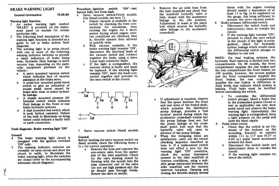

tak co tedy znamená světýlko "Brake" dle tohoto výkladu jde o jakýsi "samotest", kdy auto při startu otestuje funčknost, netěsnost apod. v brzdovém systému. Jinými slovy, je to něco jako když u nového auta při startu chvíli svítí "ABS" a poté zhasne, takže kdyby to trvale svítilo je s brzdami nějaký problém..
