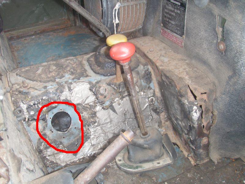

Jo, sem tam kapka mi nevadí, ale z té hřídele to kape tak v 5 vteřinových intervalech (a to jsem motor pořádně neohřál).
Nevíte od čeho je ta díra? Overdrive?

Dle mého klika ven nemusí...
Ta díra je od overdrive...
Jinak blahopřeju!
Jinak blahopřeju!

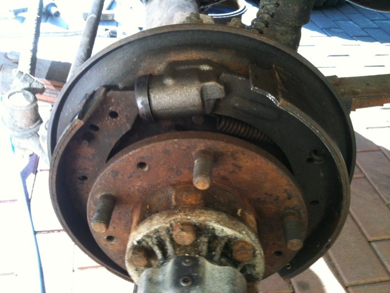

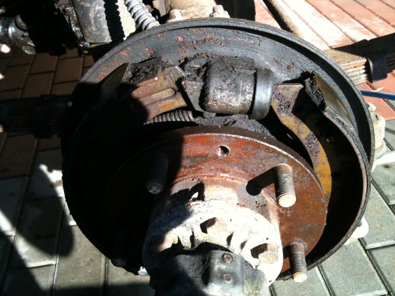

Tak jsem se dneska zkusil projet. Rychle jsem se vrátil, protože jsem měl pocit že se při brždění blokuje levé přední kolo. Tak jsem jej rozebral a byl velmi překvapen příjemně stavem brzd. Čekal jsem nějakou hrůzu. Navíc si myslím, že při této konstrukci není možné aby došlo k zablokování.
Rozebral jsem tedy druhé a bylo to jasné pravé kolo (díky oleji který natekl skrz těsnící kroužek na náboji) nebrzdilo vůbec a tak vznikal pocit že se levé blokuje. Původně jsem si myslel že to jen prozatím pořádně umeju abych mohl dojet na chalupu do garáže, ale při mytí mi obložení (lepené) odlepilo. Tak jsem to hodil do firmičky která dělá obložení.
Ovšem aby se mi olejem hned nezk....o budu muset vyměnit těsnění na náboji.
Dá se tu běžně sehnat, nebo jen v Anglii. Na co si při výměně dát pozor.
Dík.
Dík.

Doporučuju ještě vyměnit kovové kroužky zvané Stub Axle Collar, pokud to neuděláš pravděpodobně to začne brzo téct znova, i s novým guferem... A gufera rozhodně jen originál, i když jsou dražší.
Re: Začínáme s dědkem - rady pro začínající dědkaře.
Jistě, dík za radu. Vyměním asi i ložiska, když už to bude rozebraný.Rover píše:Doporučuju ještě vyměnit kovové kroužky zvané Stub Axle Collar, pokud to neuděláš pravděpodobně to začne brzo téct znova, i s novým guferem... A gufera rozhodně jen originál, i když jsou dražší.

Tak, brzdy opraveny! Brzdí nádherně (až jedovatě)
