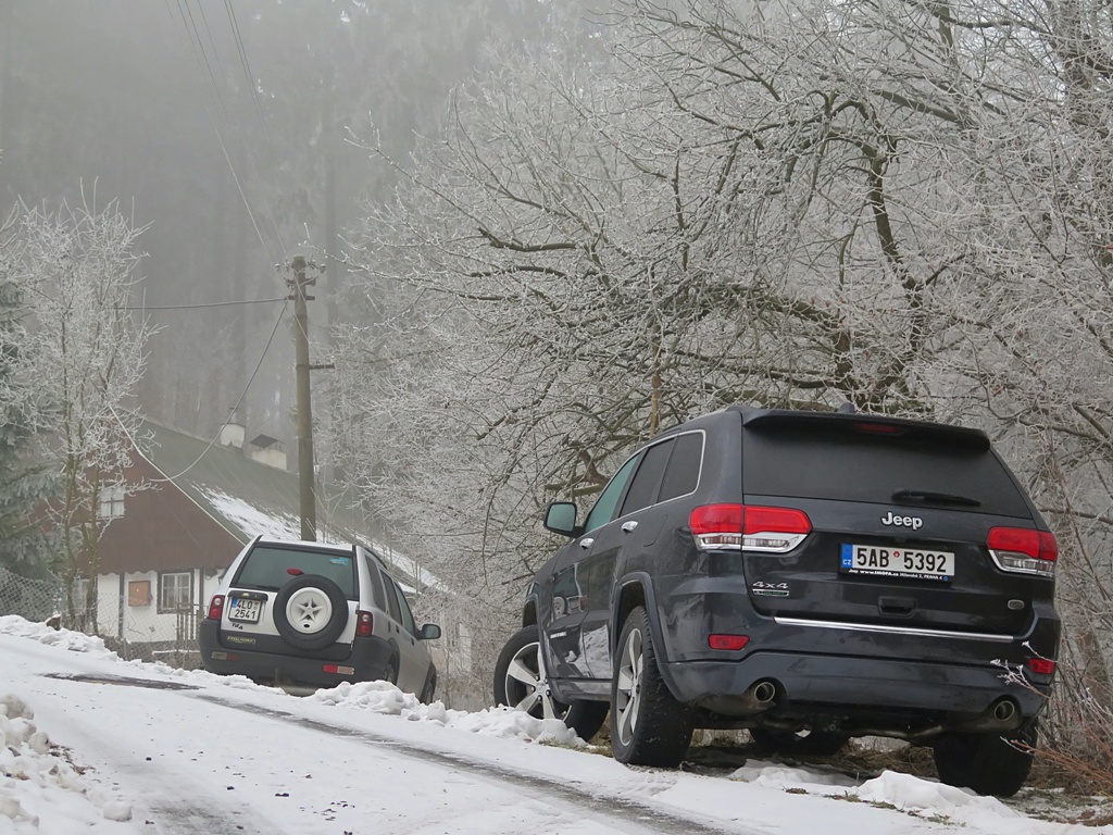

Nokiany WR3 SUV jsem teď vyzkoušel na Jeepu Grand Cherokee a už vím, co si koupím na příští zimu. Na uklouzaném sněhu až skoro ledu jsem nechápal, co s přehledem ubrzdí. Ještě na takové těžké krávě..

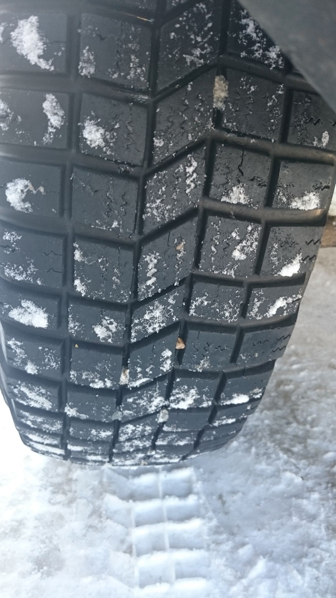

#213 Příspěvek od desmosedici-rr » 21 led 2017 11:54

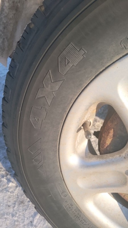

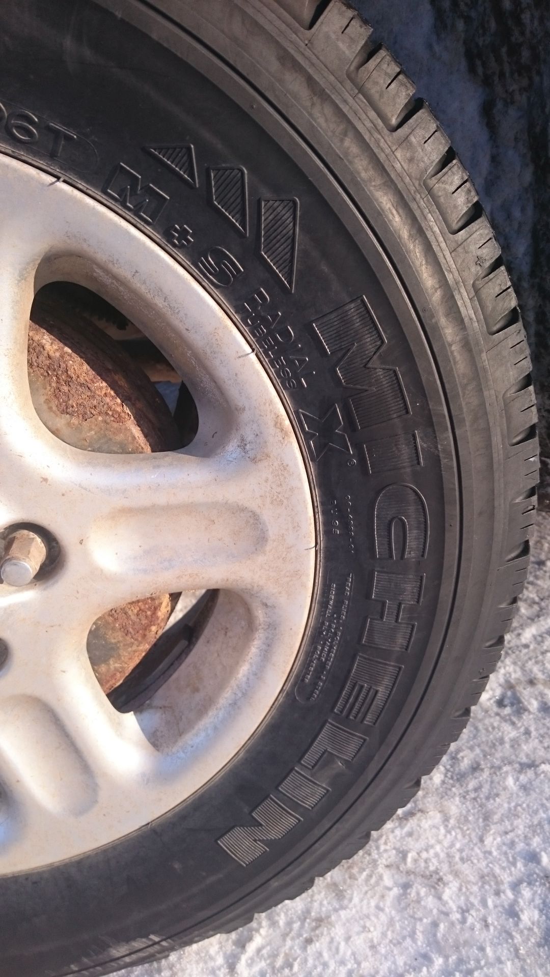

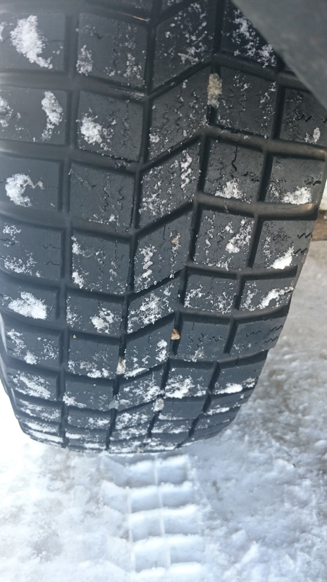

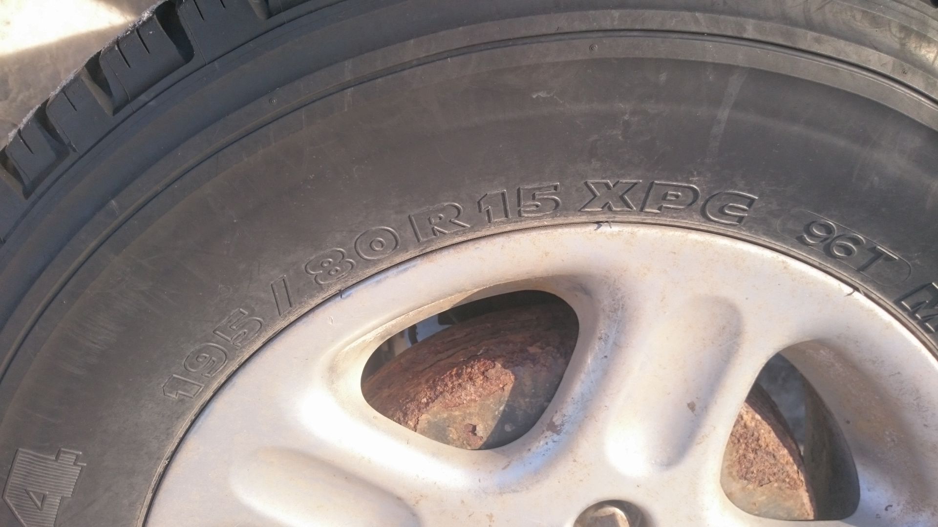

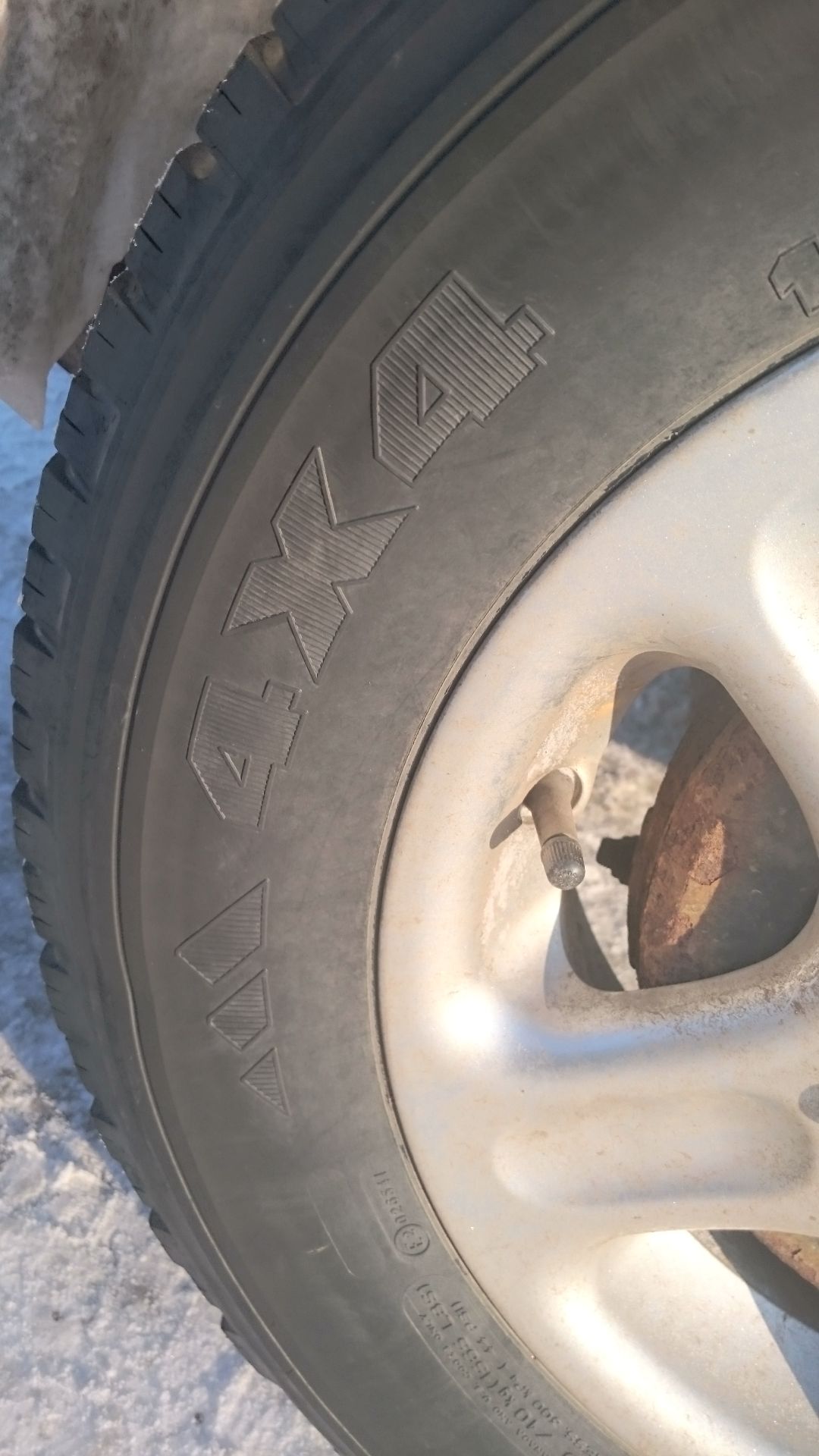

taky přidám na čem jezdím, zatím se mi nestalo že bych něco nevyjel a to jezdím v kopcích po loukách minimálně v 15cm hlubokém sněhu

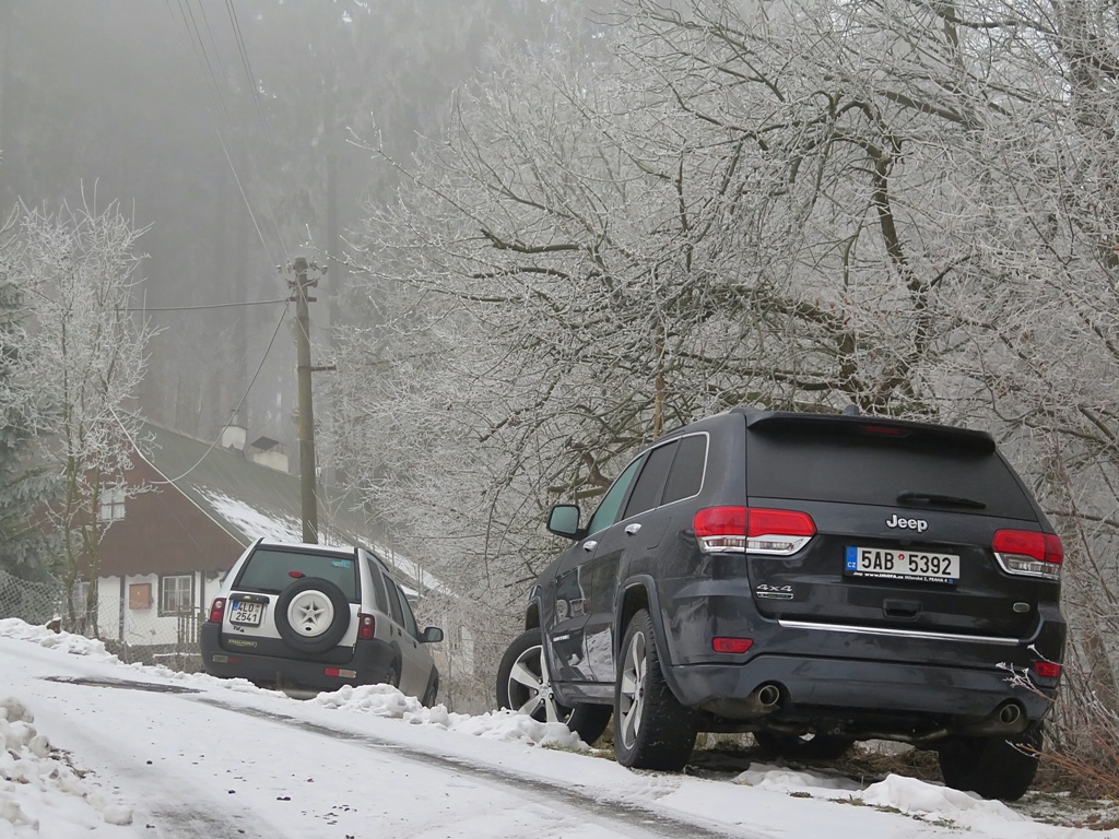

jareku
Příspěvky: 1982
tel.: 737 347 753
auto: RR L322+SIII
Re: Pneu na Free
#219 Příspěvek od jareku » 26 led 2017 18:35
Live long and prosper.

#220 Příspěvek od Lenon » 26 led 2017 18:58
Ale on to má spacerama zvednuté. Ale jinak to vypadá fešně, to jo. :)
