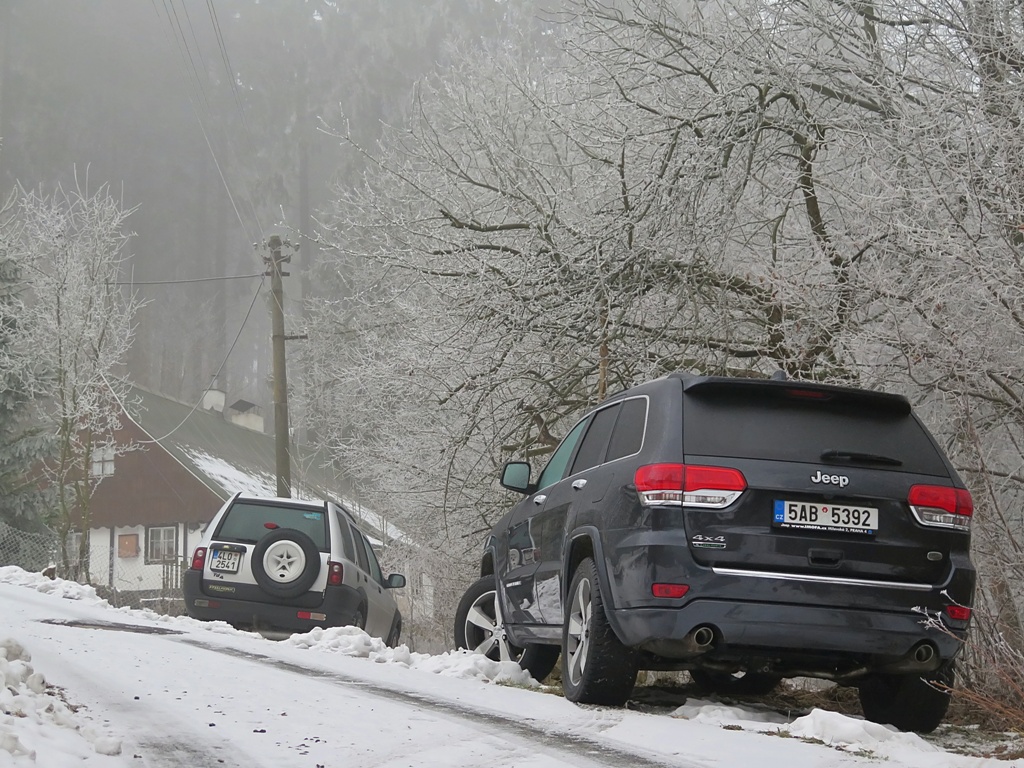

Nokiany WR3 SUV jsem teď vyzkoušel na Jeepu Grand Cherokee a už vím, co si koupím na příští zimu. Na uklouzaném sněhu až skoro ledu jsem nechápal, co s přehledem ubrzdí. Ještě na takové těžké krávě..

Ale on to má spacerama zvednuté. Ale jinak to vypadá fešně, to jo.
