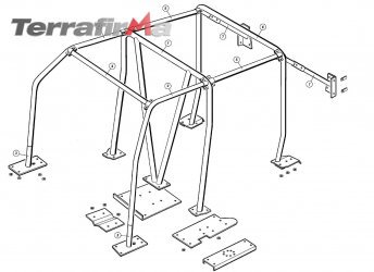

Re: Roll Cage
#213 Příspěvek od eliott » 16 led 2013 12:55
Miky_CZ píše: prece jenom cela kastle je na silentblocich
... u RR a Disco, ale u Defa je karoserie s rámem sešroubovaná natvrdo, jinak by to nebylo možné, tam kde je roll cage sešroubovaná s kastlí by kastle praskala.

aha, takze jedina moznost je u disco roll cage kolem kastle a rovnou do ramu, u predniho okna a vzadu to neni az takovy problem ale u b sloupku je to docela problem, tam se to neda vyresit jako u defa

myslis ze to staci jenom do kastle? vsichni mi prave radili ze az do ramu.
tak vzadu by se dal misto toho plechu pod dverma poradny jekl, tam by to bylo v pohode
uprostred sem videl ze maji trubku napric za prednima sedadlama, coz u me nepripada v uvahu, sem vysoky
no a vepredu jedine do pevnostnich prahu, tam by to taky slo

On si z tebe dělá legraci. Pokud to chytíš jenom do kastle, tak to bude maximálně pěkně vypadat, ale na nějaké roll můžeš zapomenout.

Nedělám si legraci, u závodních osobáků je rám taky chycený jen do kastle. Sice má karoserii tužší, ale zase musí vydržet nehody v mnohem vyšších rychlostech. Tady je rozkreslení roll-cage pro D2 od Safety devices

MadTom píše:On si z tebe dělá legraci. Pokud to chytíš jenom do kastle, tak to bude maximálně pěkně vypadat, ale na nějaké roll můžeš zapomenout.
eliott píše:Nedělám si legraci, u závodních osobáků je rám taky chycený jen do kastle. Sice má karoserii tužší, ale zase musí vydržet nehody v mnohem vyšších rychlostech.
Přesně tak :yes Má pravdu předsedo ...
