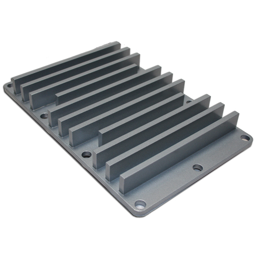

Nemrite nekdo teplotu oleje v prevodovce? Ja nad tim premyslim od sveho navratu z italie na podvalu :-). Co si o tom myslite.?

Dusan píše:Nemrite nekdo teplotu oleje v prevodovce? Ja nad tim premyslim od sveho navratu z italie na podvalu :-). Co si o tom myslite.?
d.
na zamyslenie: http://www.africaland.it/alubam_eng.htm

teslo píše: na zamyslenie: http://www.africaland.it/alubam_eng.htm
nieco podobne som uz videl len teraz ma nenapadne na akej stranke.
co tak urobit novy kryt z takehoto materialu... len to chce nejaku frezu na opracovanie krajov

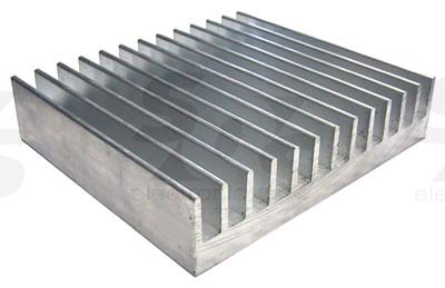

To by nemusel být problém - tyhlety profily kupuju do práce, vzorek můžu udělat - frézu mám doma, a na případné další kusy není problém CNC obrábění. Akorát bych potřeboval to originál víčko, abych to mohl změřit.
Jo a ještě poznámka - tyhlety profily jsou z velmi měkkého hliníku.

Mě se tohle řešení líbí, víc oleje a chladící žebra za ty lowe tohle na frézce neuděláš

... vedel som, ze som to niekde videl len som nevedel jak to googlit ( viac hlav ... no proste na to je forum ) :mrgreen:
... Jardo odial je ten obrazok ? Tusim na kryte je relief pravdepodobne vyrobcu.
Miloš II píše:
... tak tak Milosu viac oleja a rebrovanie

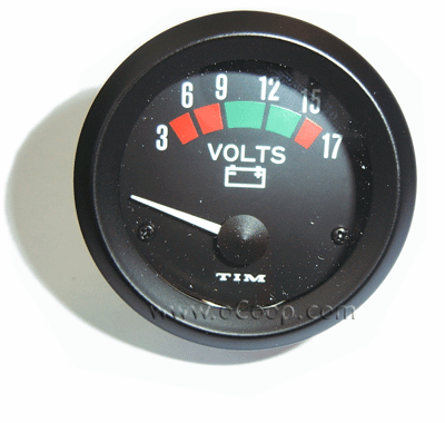

mám na cestě na zkoušku tři budíky TIM, tak jsem zvědav, co to bude zač. U VDO mi vadí ty červený ručičky, moc tuningový...

Bohužel všechny které jsou protlačované jsou měkké - ono to nejde moc jinak vyrobit. Ale zase pokud ty to tu základnu mělo tlustou aspoň 5-8mm, tak by to nemuselo vadit. A to jsou běžné profily.

eliott píše:mám na cestě na zkoušku tři budíky TIM, tak jsem zvědav, co to bude zač. U VDO mi vadí ty červený ručičky, moc tuningový...
Máš na cestě i budíky na teplotu oleje ? Na dobíjení zatím nepotřebuju,ale na tu teplotu vody v motoru :Ja blb: a oleje v automatu ,to by se mě líbilo :wink:

MadTom píše: Bohužel všechny které jsou protlačované jsou měkké - ono to nejde moc jinak vyrobit.
... myslienka bola vyrobit nieco ako je na obrazku od Mopadziho. Tusil som, ze som to niekde videl len ma to nenapadlo kedze to bolo davnejsie.
... mozno by bolo rozumnejsie zistit kto to vyraba a kde sa pohybuje cena.

... tak tento kryt vraj da dole teplotu o 8 stupnov
Billet T_Case Cover.jpg (127.81 KiB) Zobrazeno 8942 x
