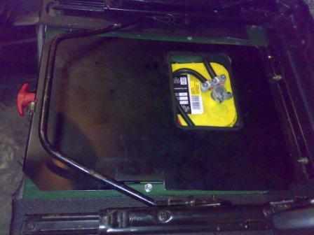

#23 Příspěvek od MOPADŽI » 20 led 2008 12:58
Tak a Dual Batery Optima Yellow system už je taté namontěn. Jak už jsem psal, vejdou se do kastlíku pod sedadlo obě baterky. Pouze je jedna výš a jedna níž. Dno kastlíku není rovné, to jsem si nevšiml, když jsem to měřil. Je potřeba tedy do krycího plechu vyříznou díru cca 120x180mm, aby měl kontakt baterky co je vyš,"místo". Jinak vše ok. Až bude víc času, dám foto :roll: Děkuji Bórovi (Autoelektro) za pomoc s montáží :idea: :idea: :idea:

#25 Příspěvek od MOPADŽI » 20 led 2008 20:27
2xžlutá 75Ah, vejdou se. Díra je v plechu pod sedačkou (ten jak se zasouvá). Foto dám, vydrž. :idea:

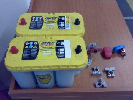

#27 Příspěvek od MOPADŽI » 20 led 2008 20:42
Tak tady jsou ty fotečky.

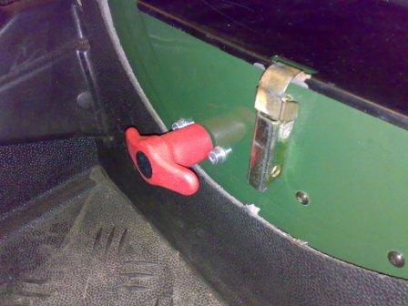

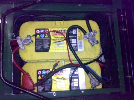

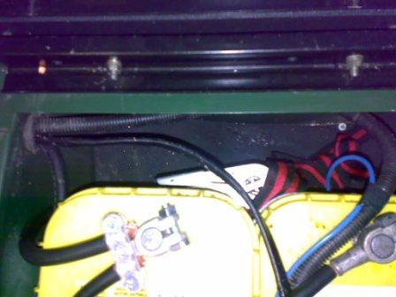

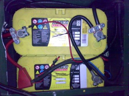

OPTIMA
#28 Příspěvek od MOPADŽI » 20 led 2008 20:47
A pokračování.
Na délku je i trochu místa navíc.
Aby se baterky neprorazili o vypínač, který je namontován z čela, přišroubovali jsme na přední stranu kastlíku dřevěnný špalíček (je černý, tak je hůře vidět).
Baterky jsme stáhli k sobě malou kurtou.

#29 Příspěvek od DanoDEF » 20 led 2008 20:52
MOPADŽI píše:Tak tady jsou ty fotečky.
...zaujimave bateriove kontakty.

#30 Příspěvek od MOPADŽI » 20 led 2008 20:57
Ano, jsou dvojité. To mě poradil ve firmě Autobaterie MULAČ v Plzni. Tam jsem také baterky koupil. Mají i svůj e-shop, takže i pošlou na dobírku co objednáš. Jsem spokojen a doporučuji. :idea:
