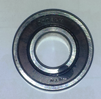

Tak jsem šel do dílny a našel to staré ložisko. (dalo to práci)
Výrobce je to NTN označení 6203LU Tak jaká je k tomu adekvátní náhrada.
Jinak toto jsem našel na netu: NTN 6203LU jsou gufera z obou stran takže jak jsem psal kup SKF 6203 2RS
Přikládám foto.
Přikládám foto.

Re: Disco 300TDi - podivný zvuk v motoru
Dík, pohledám.....
Do obchodu se v pracovní dobu těžko dostanu, firem co něco mají moc není.....Kdyby tu obchod kde něco mají byl, skočil bych tam a před obchodem to klidně i vyloupnul, ale jak jsem napsal...v pracovní dobu nejsem poblíž.
Takže asi objednám na netu, no co už...
Zatím to alespoň mažu, po 20km to většinou přestane, ale stejně má vakl, takže výměna je jasná.
Takže pro sichr - tu patnáctku odtáhnout doprava?
