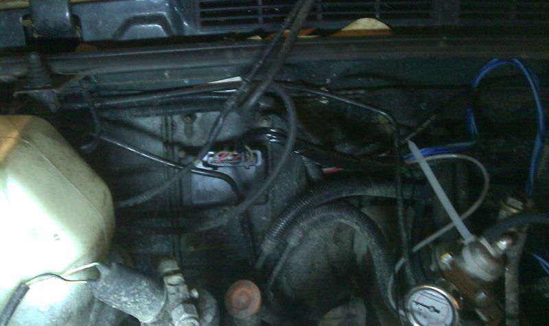

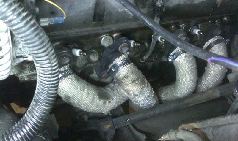

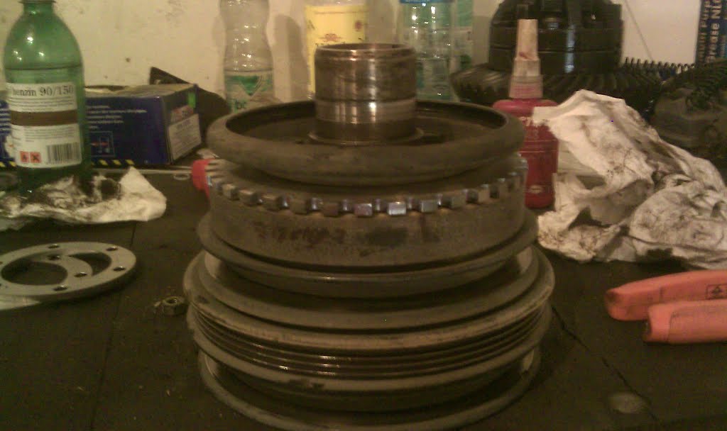

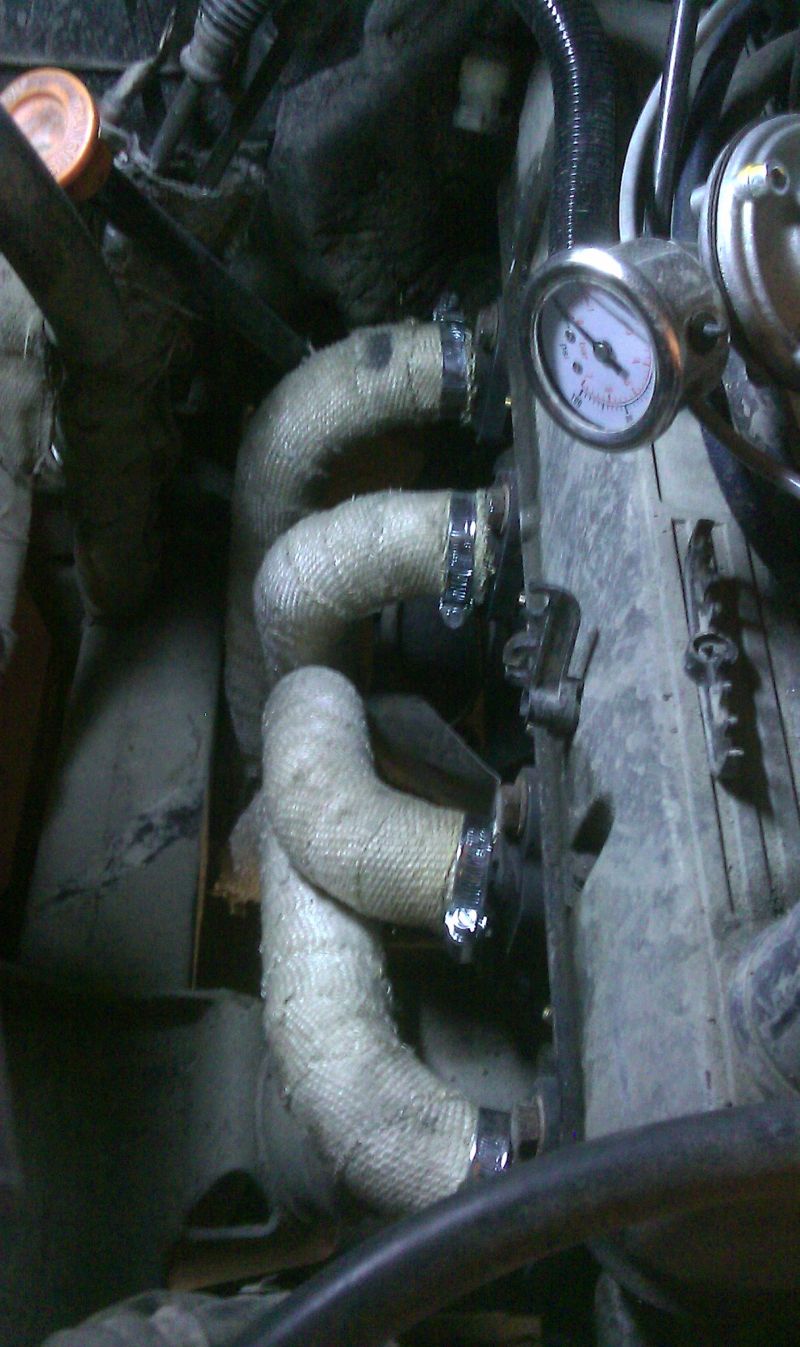

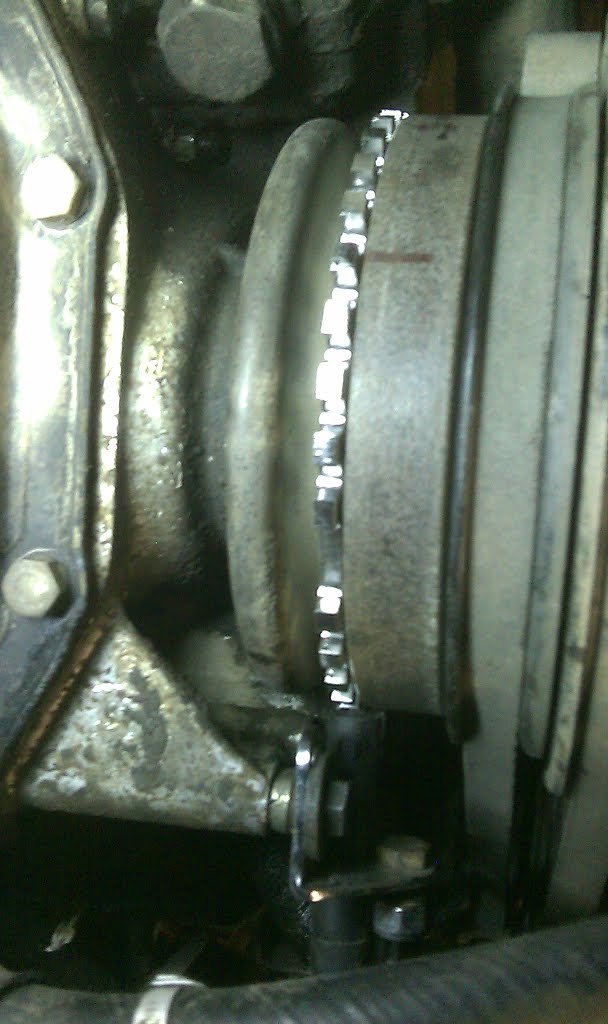

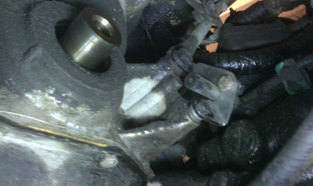

Postupne zacala prestavba dalsieho Rover V8 na Megasquirt...
Zatial iba predpriprava. Vyfukove zvody Janspeed upravene pre Zirkoniove lamdy. Trigger wheel na kluku a senzor polohy kluky...
Janspeed
(45.48 KiB) Staženo 1655 x
triggerwheel
(62.03 KiB) Staženo 1651 x
senzor
(64.08 KiB) Staženo 1652 x
namontovane
(73.19 KiB) Staženo 1652 x

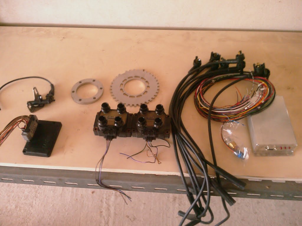

Este zopar dielov pokope...
(79.94 KiB) Staženo 1656 x

nasleduje EDIS8 a nahodene zvody...
(156.27 KiB) Staženo 1575 x

u Teba rozdelovac pohana olejovu pupmu takze aspon nieco z neho tam musi ostat (oska a ozubene koliesko). Elektricky bude odpojeny.
Sondy ma LR titanove ale su drahe a malo dostupne - a hlavne - Megasquirt s nimi nevie robit (bez nejakych modifikacii) - preto su vymenene za zirkonove ktore su omnoho beznejsie. Staci Ti len jedna.

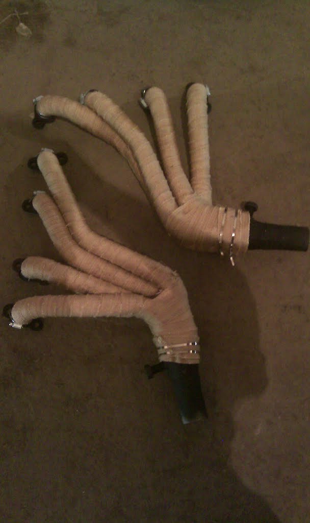

#33 Příspěvek od MOPADŽI » 06 pro 2009 20:57
teslo píše:Vcera som prvy krat nastartoval motor s novou jednotkou...zacina ladenie 8)

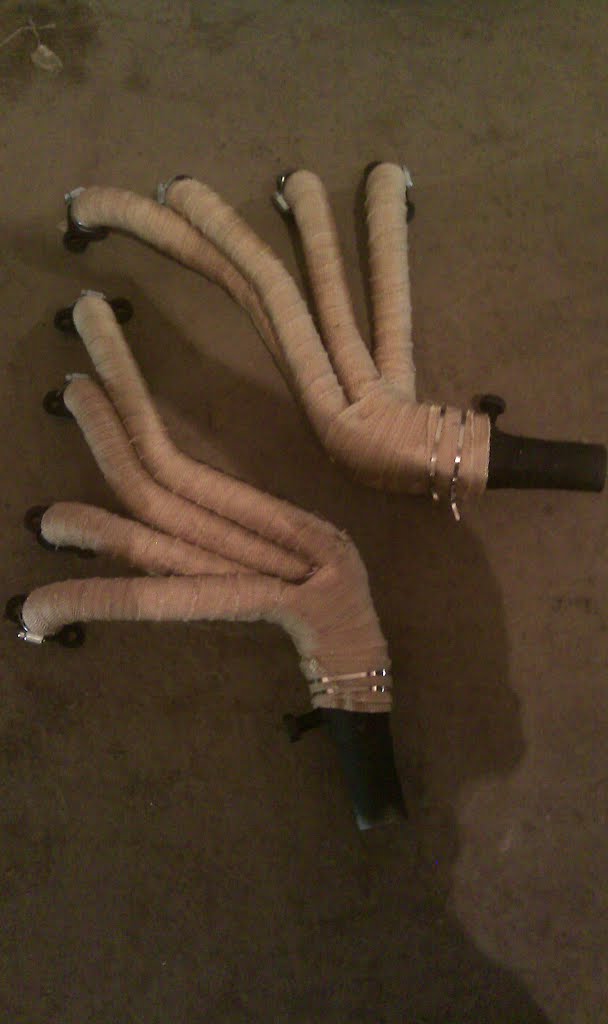

Teslo, jen drobnost, kde jsi koupil tu "azbestovou" pásku na omotání svodů a za kolik.
Nabídek na netu je tedy dost, ale zdá se mně to nepřiměřeně drahé.
Jestli máš tedy dobrý typ, budu rád :wink:

MOPADŽI píše: Jestli máš tedy dobrý typ, budu rád :wink:
... jak to budes motat na zvody TD5 ?
Re: Prestavba ECU+zapalovanie-Disco I 3.9 V8 - Megasquirt+EDIS
#35 Příspěvek od MOPADŽI » 06 pro 2009 21:28
No ještě nevím, ale budu ty nálitky/spojnice, mezi jednotlivými trubkami na svodech, odbrušovat a pak by to možná šlo použít :?:
Příspěvky: 5138
#36 Příspěvek od DanoDEF » 06 pro 2009 21:33
MOPADŽI píše:No ještě nevím, ale budu ty nálitky/spojnice, mezi jednotlivými trubkami na svodech, odbrušovat a pak by to možná šlo použít :?:
... a k comu je to dobre ?
#37 Příspěvek od MOPADŽI » 06 pro 2009 21:49
1)Vysokou provozní teplotu ve svodech to "posunuje" dále do pouze plechového výfuku, který se rychleji chladí, protože je pod autem za jízdy "ofukován".
2)Sběrné potrubí si drží "stálejší" provozní teplotu při různých režimech zatížení motoru, což elimineje jeho kroucení
3)Při vypnutí motoru, chladnutí potrubí je pozvolnější, což je zase o kroucení
4)Snižuje vysokou teplotu v motorovém prostoru.
5)U závoďáků, kde se mechanici, pořád v něčem každou chvilku hrabou, si nepopálí až tolik ruce
:wink:

Tu izolacnu pasku som daval ako pokus ci to znizi teplotu v motorovom priestore. Inac mi to dost zkomplikovalo montaz zvodov, pretoze trubky na zvodoch su standardne velmi nahutno a ked som ich omotal paskou, ta ich trosku posunula odseba. Coho sa trosku obavam je, ze paska nasiakne vodou a bahnom. Ale dat ju dole nebude az taky problem ako montaz :twisted:

to Mopadzi: ja som tu pasku kupoval od: http://shop.ebay.co.uk/crm-kingston/m.h ... ksid=p4340
Ci je kvalitna neviem. Este som poriadne nezohrial motor odkedy som to nahodil...Ja som si kupil tu najobycajnejsiu prave z titulu, ze neviem co ocakavat a znicit rovno nejaku drahu som zrovna nechcel
