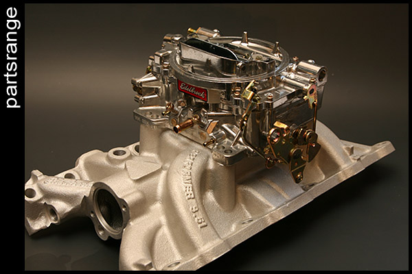

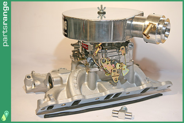

Leží mi tu motor 3.5 V8 EFI a chtěl bych ho letos dát do auta (RRC). Chtěl jsem udělat přestavbu na karburátor s plynovým směšovačem (viz obr.) a trošku ho poladit, ale ještě zvážím tuto variantu.

Pre 3.5 by stacil aj MS-I (nizsia verzia) - lebo nepotrebujes riadit krokovy motorcek na volnobeh.
Je mozna aj varianta kde riadiaca jednotka riadi len vstrekovanie - tym padom si poladis palivovu mapu podla potreby. Zapalovanie moze ostat povodne cez mechanicky rozdelovac - ja som vsak volil variantu kde je riadene aj zapalovanie - lebo mechanicky rozdelovac sa mi nepozdava.
Vtedy netreba montovat ten trigger wheel a senzor - ale berie sa nejak signal z rozdelovaca (riadiaca jednotka musi vediet kde je prave motor aby vedela kedy vstreknut a aby vedela otacky motora).

Ono narovinu, nema velky vyznam robit iba polovicnu robotu s MS bez riesenia rozdelovaca. MS/EDIS riesi jeden z hlavnych problemov u V8 motorov pre offraod pouzitie a to je neznasanlivost vody.
Vacsina ludi sa uchyli k tomuto rieseniu prave, aby vyriesili primarne tento problem. Len malo ludi konvertuje na MS iba z dovodu, ze su nespokojni s funkciou ECU.
