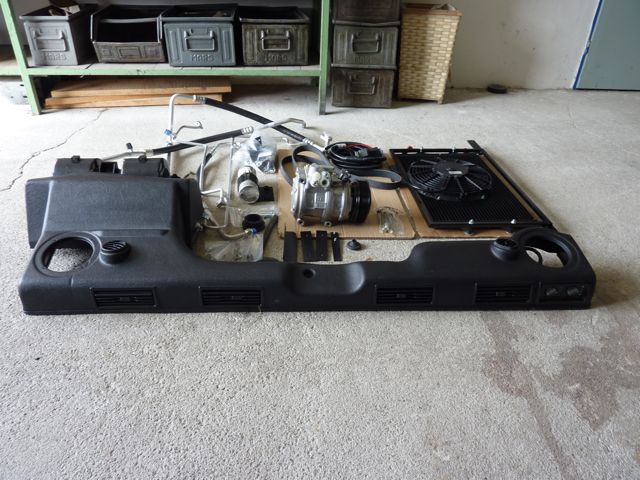

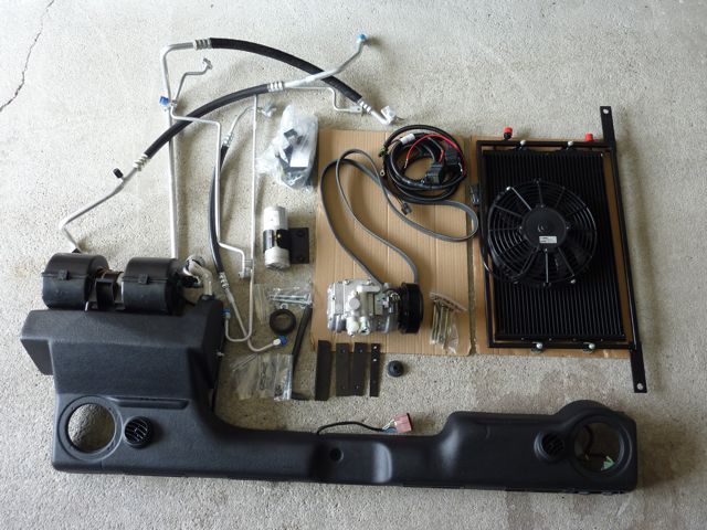

Oživím toto téma a přidám fotky sady klimatizace, kterou jsem dnes dovezl Mopadžimu. Je to kompletní sada na dodělání klimatizace do LHD Defendera Td5. V návodu montáže píšou, že montáž je jednoduchá a nemusí se nic upravovat, tak jsem zvědavý jak to půjde. Kdyby měl někdo konkrétní zkušenosti s dodatečnou montáží, tak se nebojte pochlubit... :wink:

... no ja mam skusenost z kompletnym rozobratim a opätovnym poskladanim z pred pol roka kedy som bum bum bac.
... podla obrazku je rozdiel v niekolkych hadiciach a chladic sa mi zda tiez iny.
... rozdiel bude asi aj v elektrickom zapojeni kedze u originalu ventilator ovlada ECU jednotka.

Takhle to vypada jako legrace,to je fakt vsechno?Jen tehle par kousku?

... nie nebude treba. Odstrojis iba prednu cast - masku. Samozrejme potrebujes potom novu masku - laminatova. Osadis chladic, nastrikujes trubky a hadice, osadis vysusovac, osadis kompresor (pozor nevylej olej), nahodis novy remen, a uz iba interier. Interier drzi iba na tych plieskoch co sa srubuju do otvorov po reprakoch + jedna sruba v strede. Tie sa presunu do klimy. DOPORUCUJEM otvor po pravom repraku zaslepit aby kurenie fukalo kam ma a nie cez ten otvor do klimy. No a ostanu uz iba drotiky.
PS. zhodou okolnosti som vcera plnil klimu od bum bum bac
PS. mas schemu zapojenia ?
